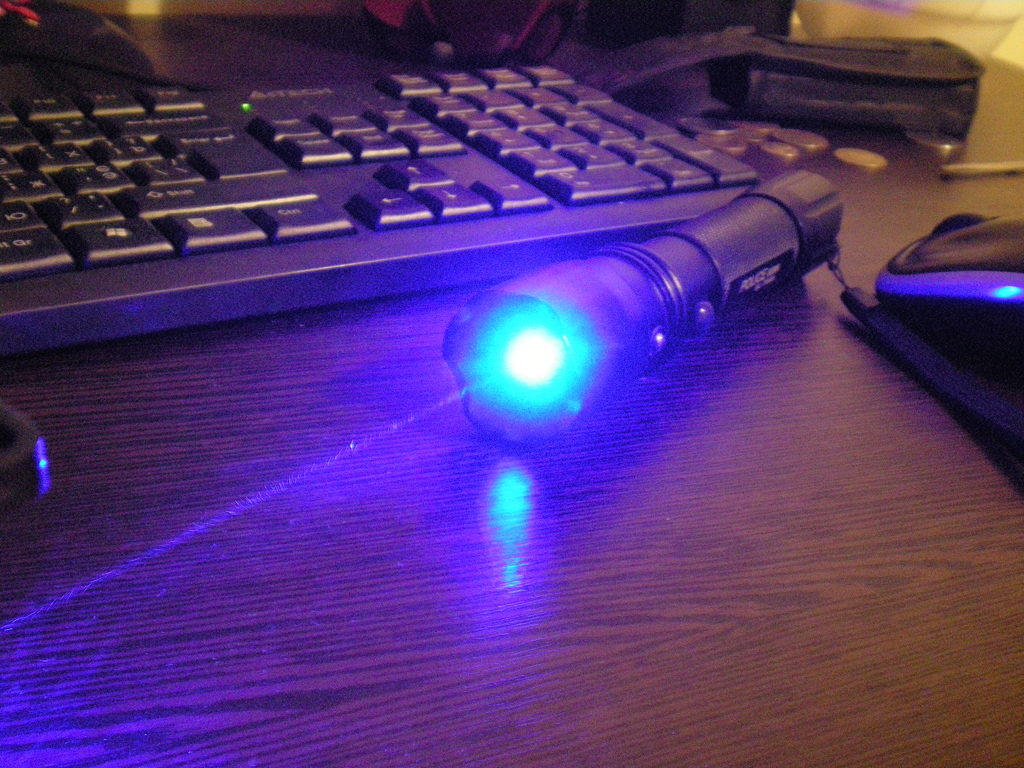

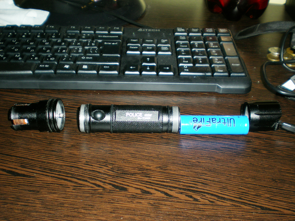

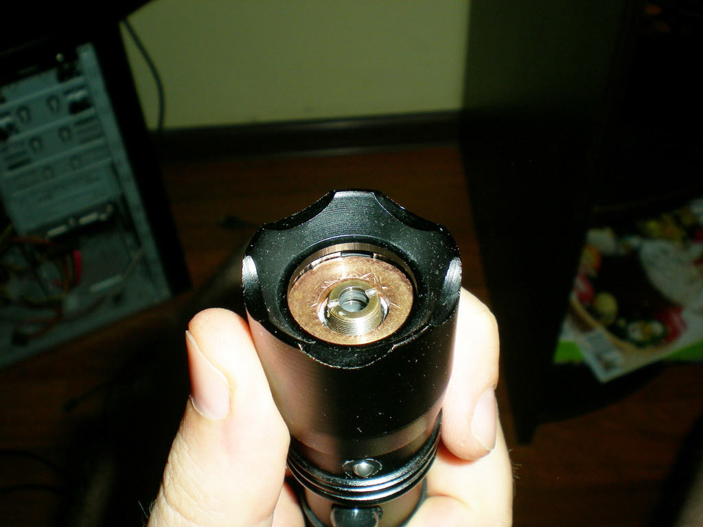

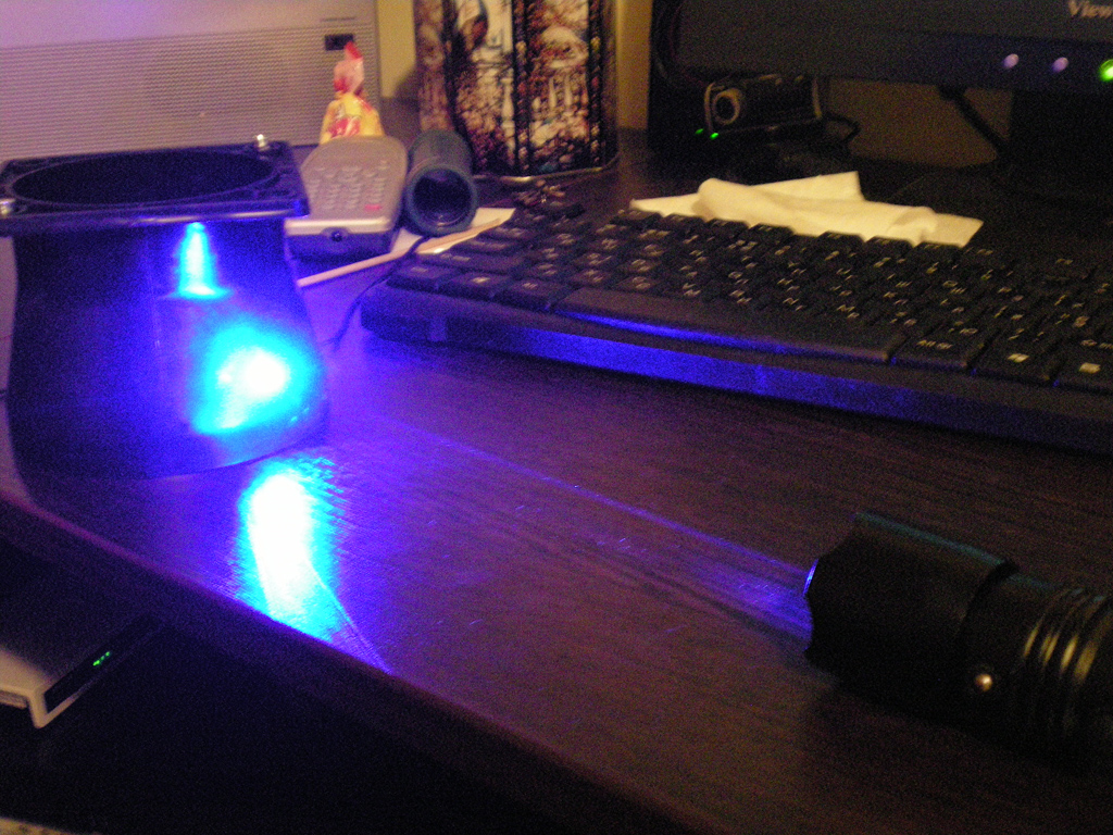

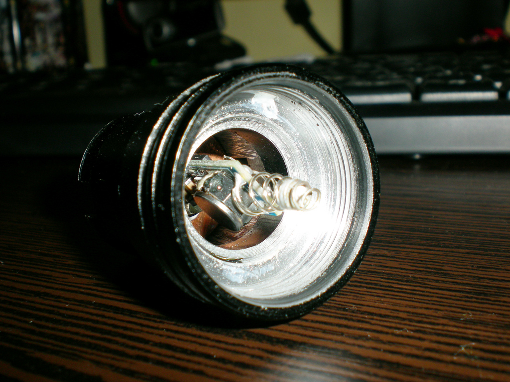

Всем доброго времени суток, недавно решил зарегестрироваться на вашем сайте, давно за ним следил и вот решился сделать такое вот чудо!!! Диод был куплен на ebay лд A-140 линзы от туда же модуль аиксиз впрессован в медную шайбу из под радиатора intel pentium шайба обточена и вставлена в корпус от фонарика за 15 долларов в комплекте к фонарику красивая коробка зарядку можно делать не вытаскивая аккум прям в корпусе гнездо, а также автомобильная зарядка, драйвер брайл олайковский пследней версии с двумя регулировочными резисторами т.к. в электронике не силен, единственное что допаял керамический кондер на выходе впаралель лд т.к. смотрел результаты измерений на соседнем форуме.Ток драйвер потребляет ровно 1000mA а дальше потихоньку начинает возростать ориентировочная мощность не более 800mW но и этого пока хватает, когда станет мало закажу другой драйвер на 1.3 А. Размер пятна с 7 метров 1.5 см.Кстати этот драйвер многие паносят из за кпд и шпилек напруги но в реале он не греется совсем, шпильки вроде кондером задавлены на выходе но есть один нюанс, иногда при частом включении выключении диод загорается еле еле тускло очень светит, при повторном включении все ок так бывает раз на 7 включений.Медная шайба начинает быть теплой спустя секунд 20 работы,но думаю диод не перегревается

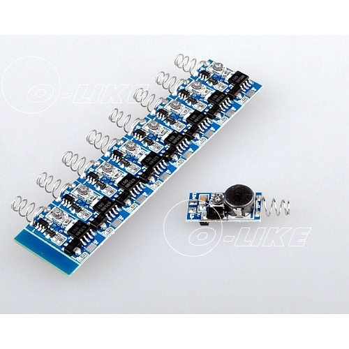

Фонарик светодиодный сверхяркий с огромной линзой был и крутилка для фокуса линзы POLICE 1000W ))) написано ,была также функция мигания, половина яркости и полная,все это менялось нажатием кнопки, в комплекте даже был акум 18650 литий написано 3200mah)) понятно что емкость тоже только для красоты, а так на рынке огромный выбор разных фонариков всеравно шайбу надо отдельно точить. А что за защита от дребезга кнопки как ее замутить или поменять кнопку, вредно ли это для диода? Драйвер вот такой

А он под 18650 а это слишком большой я то думал под АА. Но на сколько это вредно для диода зависит от схемы коммутации. Может быть пофиг может кратковременны выключения вылеваться в скачки тока. Сделать норм драйвер. В обычном варианте защита от дребезга это конденсатор заряжающийся и разряжающийся через резюк и компаратор с гистерезисом. А драйвер примитивный кончено с виду. Например моими лазерами часто не помигаешь ~300 мс вкл задержка, и ~350 выкл. Не только от дребезга но и частых и кратковременных включений/выключений. Но в силу маломощности драйвера я думаю врятли он выдаст сильно большой ток.
