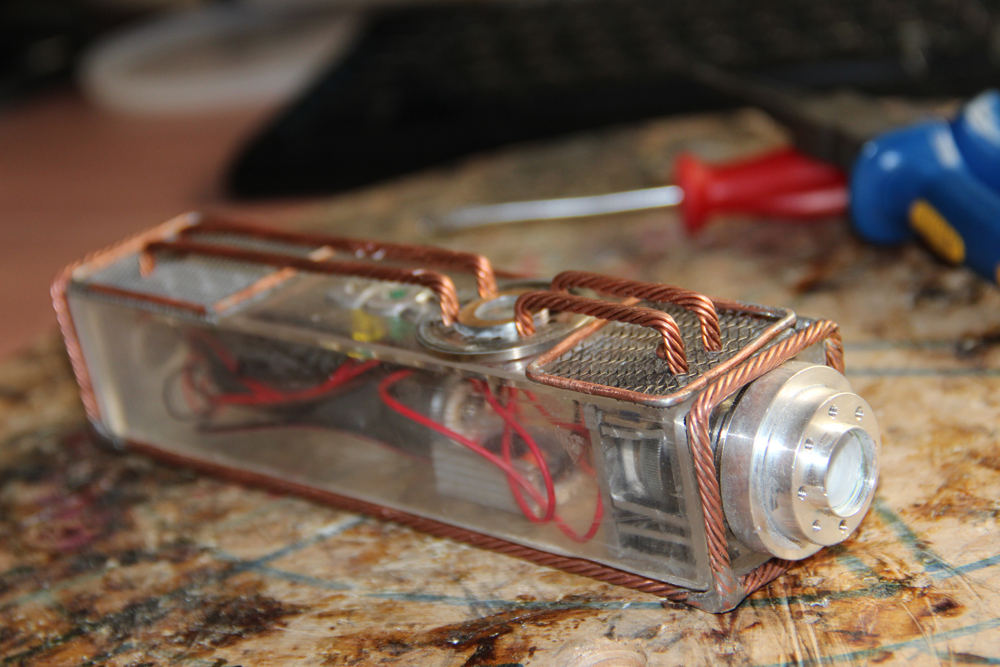

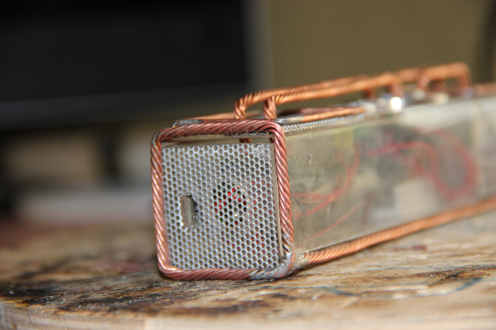

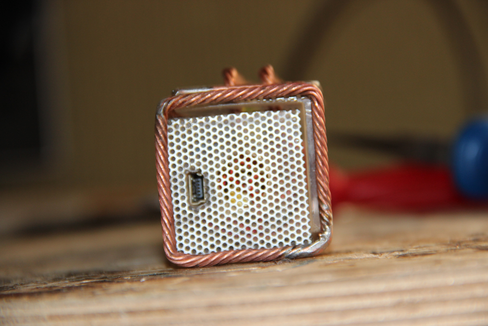

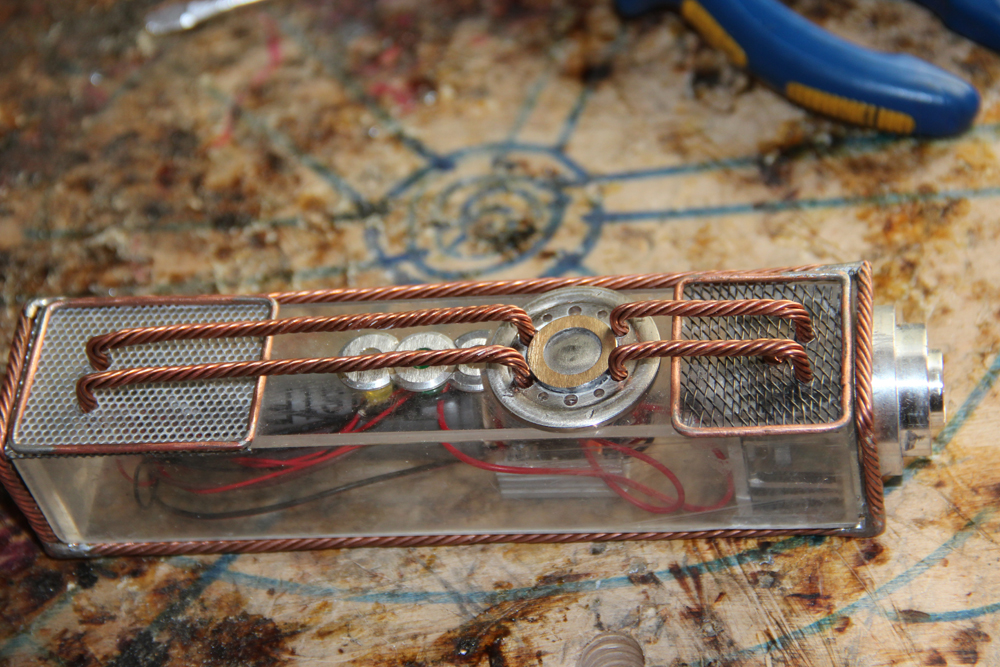

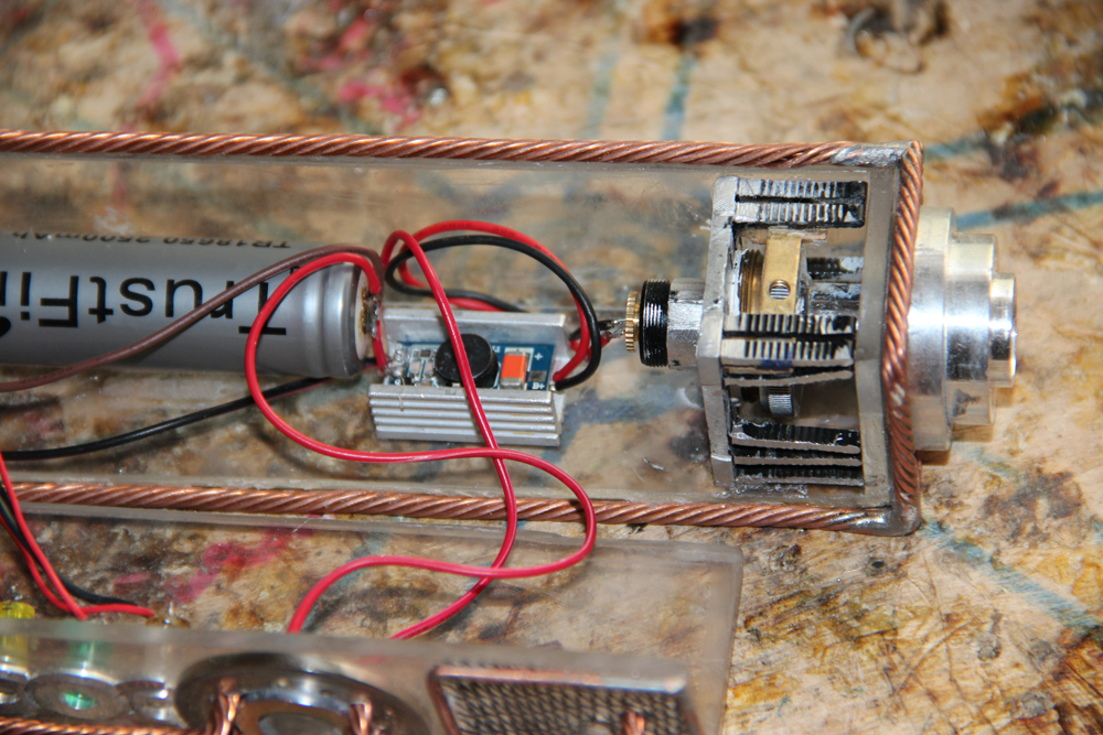

    Вот что получилось :geek: Зарядка для лития встроена в лазер, от мини-юсб. все сделано в ручную.

    :)оригинально и в принципе неплохо.
    можно подробнее про сам лазер: питание, диод, оптика и тд?

    Оптика: стеклянная просветленка на 445. Диод из A140 вроде. Птание литий 18650 на 2500mAh. Зарядка готовая от lasers.org.ru, драйвер тоже готовый.

    Vanek Пользователь
    Очень не плохо! корпус крутой :) хотя вот аккум можно было бы еще один поставить, для бОльшего времени работы :)

    ammonius Круто. Как я понимаю, кнопка защищена медными дугами от случайного нажатия? Какой тип кнопки? Не согреется ли диод при закрытом корпусе и долгой работе?

    банки 18650 не работали. Просаживались. При снимаемом с них токе под 2А, напряжение проваливалось до 3В и ниже. Пришлось ставить мощные Li-Po, для летающих авиамоделей. Сейчас работает другая игрушка.

    Ну так то дуги просто для красоты :) Не знаю что за тип кнопки, вот такая [​IMG]
    Греется диод прилично, еще драйвер греется примерно до 45 градусов. Диод охлаждает не только радиатор, а вся передняя часть, на6олдашник за корпусом и то что это все соединяет - латунный оъектив микроскопа. Нагрев диода примерно как и драйвера. Такая температура после пары минут ра6оты.

    Обычная тактовая (тактильная) кнопка. TS-A1PS-130 или аналог.
    Рабочий ток 50 мА. Скорее всего, быстро скиснет на рабочем токе. Совковый "микрик" ставьте.
