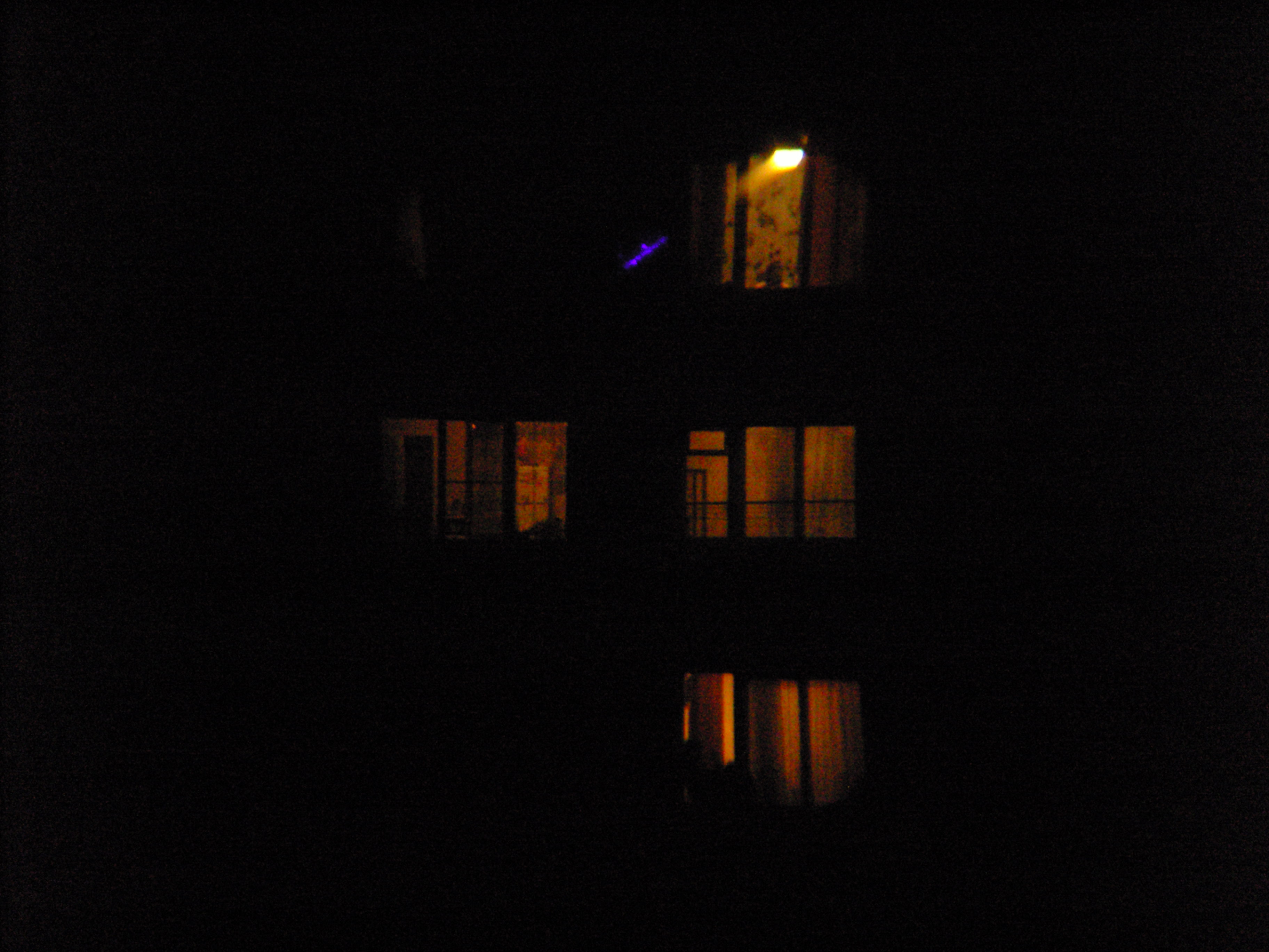

    Есть достоверные данные :)
    У меня есть оптика, в смысле зрительная и дом ровно в 307 метрах. Я убавил мощность, чтобы не докучать жильцам и сфоткал полоску на их доме. Резкость я не крутил, вроде и так нормально.
    Вот фото, того что на доме...
    Там есть чья-то бошка для сравнения :)
    Так же есть дом дальше, в 2,97 км... так вот там полоска ппц... гдо метр-полтора, там окна не стандартные однорамочные, сложно определить, сейчас попробую зафоткать... Выложу.

    т.е в 307 метрах полоска гдето 25-30см?

    Зато она довольно узкая, тут я думаю и как раз цилиндрическая оптика поможет...

    Ну на фотке полоска.. ХЗ сколько она длинной.. Я подозреваю что GOA видел полоску немного сбоку, так как он живёт левее стороны где я светил, а левее посветить я то не могу, там дом стоит... вот и воспринял он её за 40 см.... а она около мера-полтора... А на фотке видно что ЛД у меня стоит под углом... Светил я ему тоже получается под углом.
  10. axis
    Она на самом деле уже, выдержка большая и на весу...
  11. axis
    Да и вот что, вот там над полоской реально точка.... что это- не могу понять.... видимо она по центру то и идёт, на предыдущих фотках которая...

    Ну там аж две точки.. а с фокусом пробовал играть, что с точками этими происходит?

    Вот на пониженной мощности как раз полоска и получается, т.к. ЛД не всеми своими модами светит. У него много порогов зажигания. Где-то на 200...400мА он будет светить полосой, но при попытке поднять ток полоса начнёт здорово толстеть. Думаю в таком случае цилиндрическая оптика её приведёт в первоначальный вид, но здорово не поможет.
    После того как при попытке вычислить диаметр луча, у которого будет расходимость аналогичная с красным 5мм, у меня получилось число в 20мм, я решил вообще отказаться от хитрой оптики. Не стоит она этого ЛД. Им только прикуривать да мух убивать. Ну и цветом любоваться (да, красивый и яркий, больше на голубой похож). И снова я смотрю в сторону зелёнки, как любитель посветить ярким мало расходящимся лучом вдаль, а не повыжигать. Но это всё моё собственное ИМХО...
