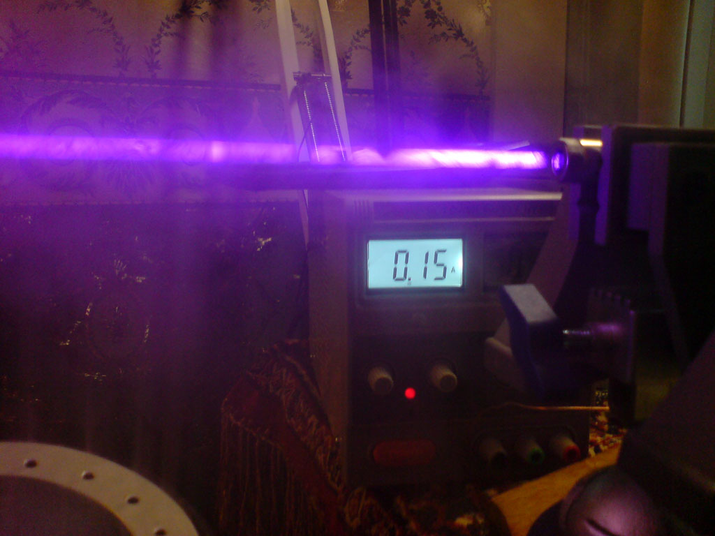

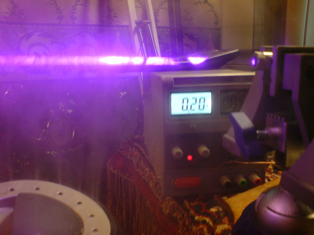

    Итак, обещанные фотки. :)
    Небольшие пояcнения: специально диод не выбирал - взял первый попавшийся... Диод подключен напрямую (без драйвера) к лабораторному источнику питания, который включен в режим стабилизации тока и показывает текущий ток.
    2 axis: если диод без проблем держит 200 мА, не вижу причин сомневаться, что он при 150 мА час проработал. Тем более, что ArtDen подтвердил, что у него диод работал при 140 мА еще дольше…

    ну визуально не видно чтоб они чем то отличались...
    lasers.org.ru,и в правду попробуй на еще одном диоде ,если не жалко конечно...
    а то можт один такой...

    Ты не блок питания покажи, ты мультиметр подцепи, и цепь замера тока фотку сделай. и не лучистую задымлённую фотку, а цепь, и что в цепи ток 200 ма. Сам пойми, что твой БП показывает это всё лажа.

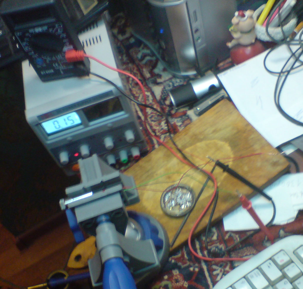

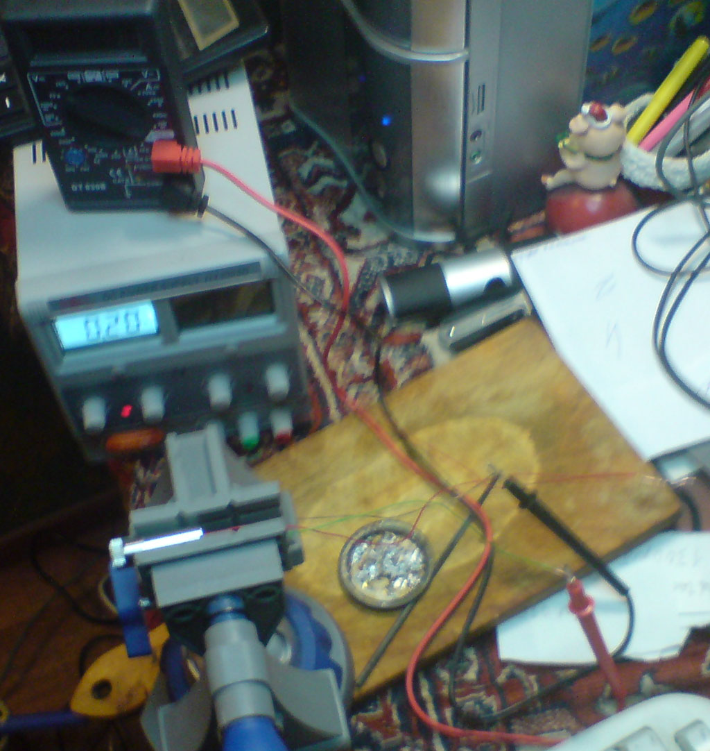

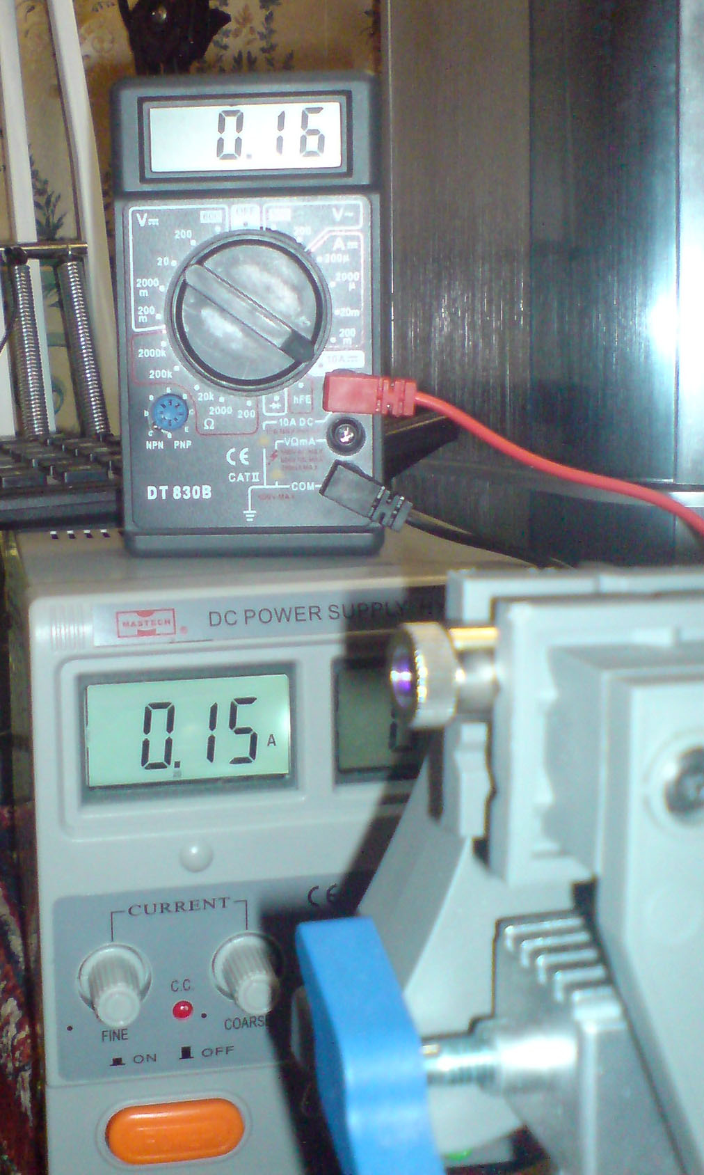

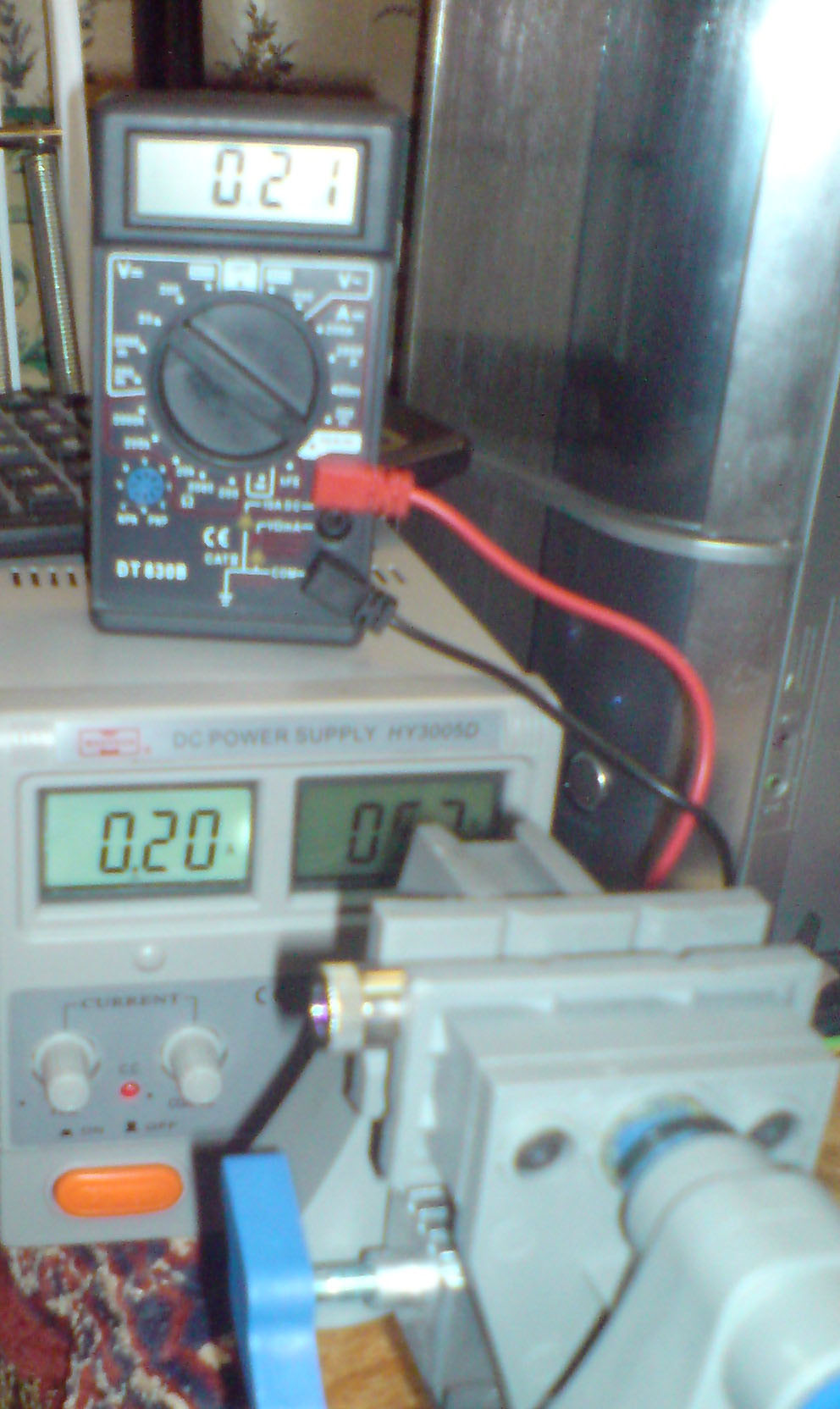

    Для особо неверующих, выкладываю фотки, которые ты просил. В прошлый раз туман сделал, чтобы было лучи видно - у меня в квартире пыли практически нет...
    Пояснение по схеме питания: от положительной клеммы провод скручивается с проводом, подпаянным к положительному выводу диода. От отрицательной клеммы провод подключен к мультиметру. От мультиметра отходит провод к отрицательному выводу диода...
    Да, а за такие намеки я обычно посылаю в далекое пешее путешествие. Эксперимент ставил в первую очередь для себя. Особо упертым что-то доказывать не буду - гоняй и дальше свои ЛД на 100 мА...

    кстати на последних фотках, где приводятся доказательства - нихера не видно, что диодик светится... даже отблеска никакого от окружающих предметов. Он вообще живой? да и на фотках, где вся цепь собрана - кетайский тестер не показывает ничего... а проводов от лабораторного источника не видно.
    не так надо фотки с доказательствами делать...

    Больше я выкладывать фоток здесь не буду - все равно не поверите... :( Поступим следующем образом. Диод жив и здоров после испытания 200 мА. В ближайшее время, я доставлю его разработчику драйвера (INFERION'у). Думаю, если он у него на 200 мА заработает, то мало кто будет оспаривать подлинность эксперимента...
    Да, я нигде не утверждал, что все диоды из PHR надо на таком токе гонять. Это были испытания на запас прочности. Однако, думаю при таком запасе, на 150 мА им ничего не будет. Для своих клиентов я поднимаю гарантию по току со 110 мА до 150 мА...
