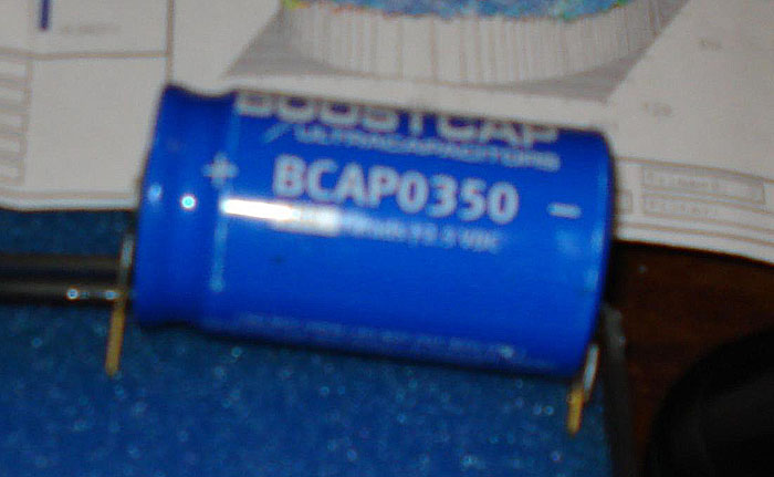

    А если его питать импульсами через ионисторы? Ионистор (см.фото) maxwell 360ФАРАД (6шт- 300 $) 2.7ВОЛЬТ в импульсе 1000Ампер выдаёт.... можно и по серьезней замутить что-то компактное. Только ток все же придется как-то ограничить. А для спецэффектов в тот же корпус можно лазерную указку приспособить на 15мВт. Или импульс для полупроводника будет слишком коротким, чтобы начать излучать. Не хохмите, подсказывайье по делу :) Охлаждение воздушное высоким давлением от пневматики.
  2. Som
    Som Новичок
    Ес-сно схему придумать, чтобы ионистор отдавал заряд не весь а порциями пулеметными сериями :)
    Млин мы сейчас так до плазменных пушек портативных дойдем и сайт нафик прикроют спецслужбы. Ведь через ионизированный луч при УФ лазере можно не только элесрачество передавать..... :twisted:
