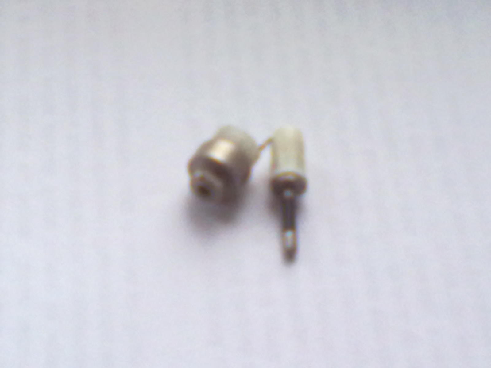

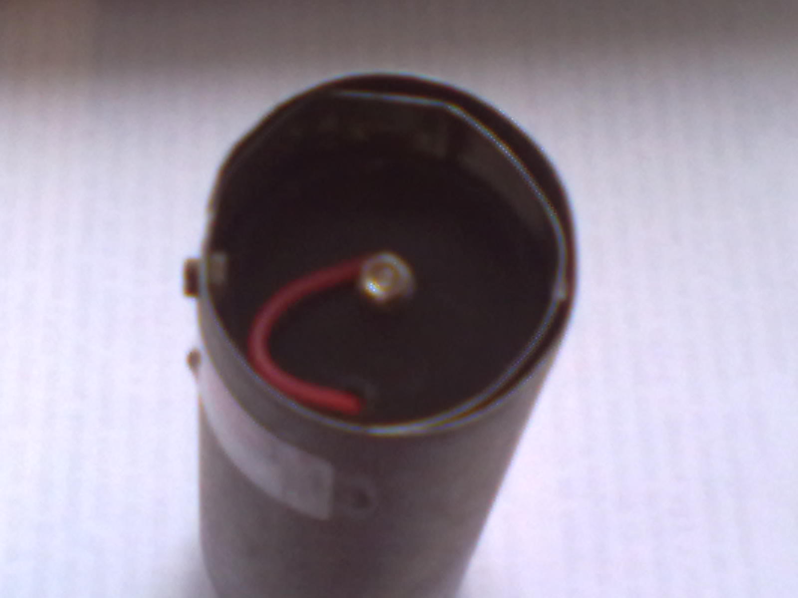

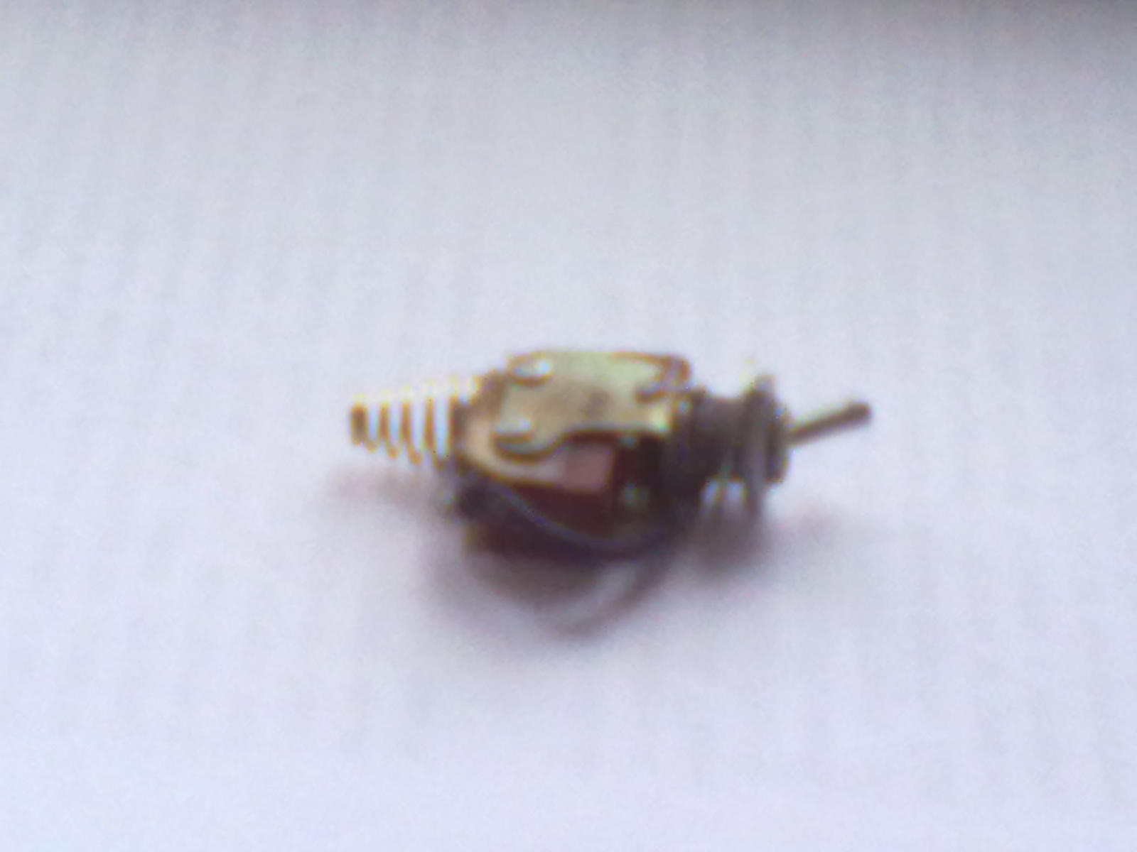

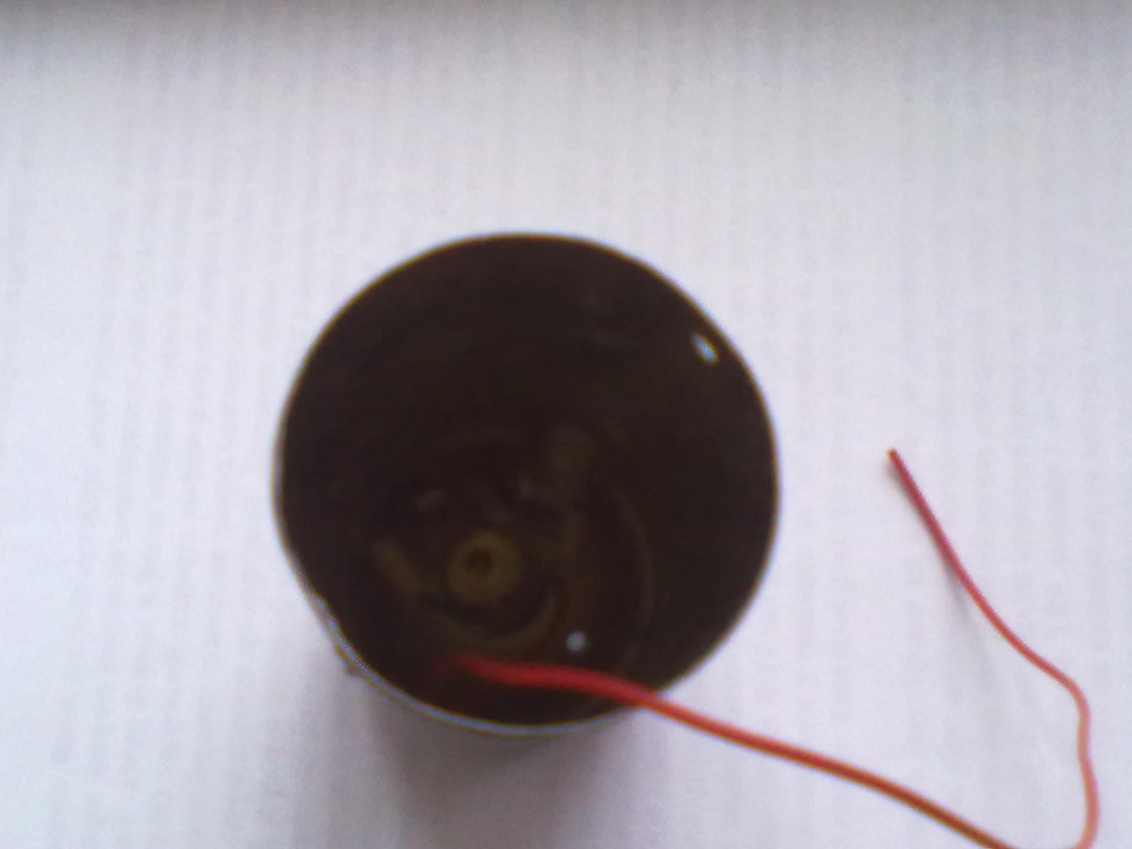

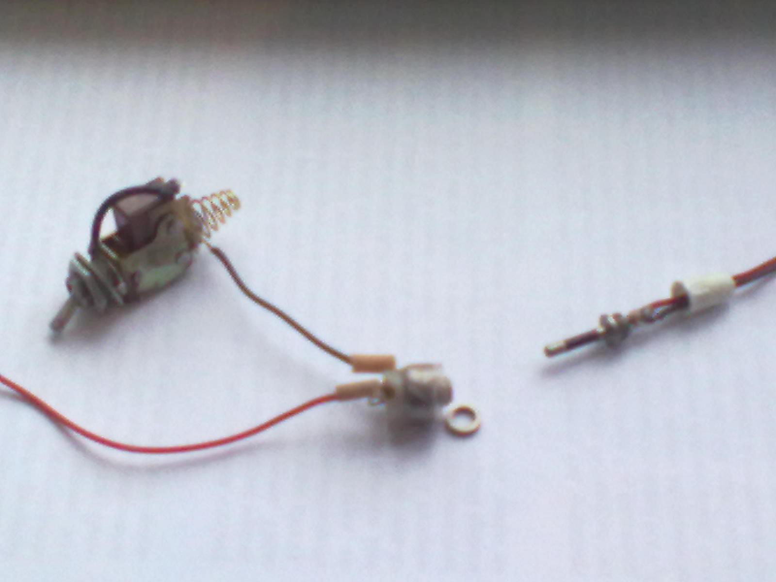

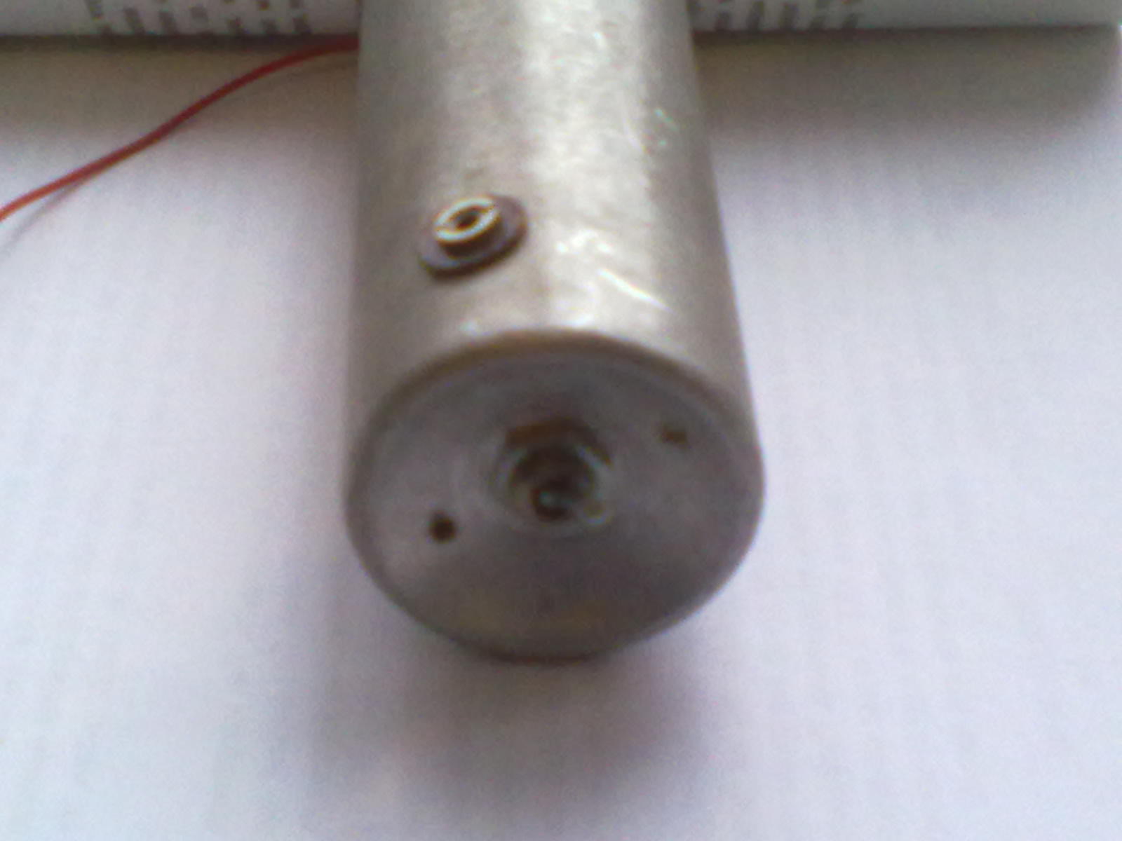

    1) Чуть переделал выключатель по минусу питания, раньше пружинка была не по центру, что сказывалость на надежности контакта. Теперь пружинка попадает точно по центру минуса аккомулятора и надежно прижимает.

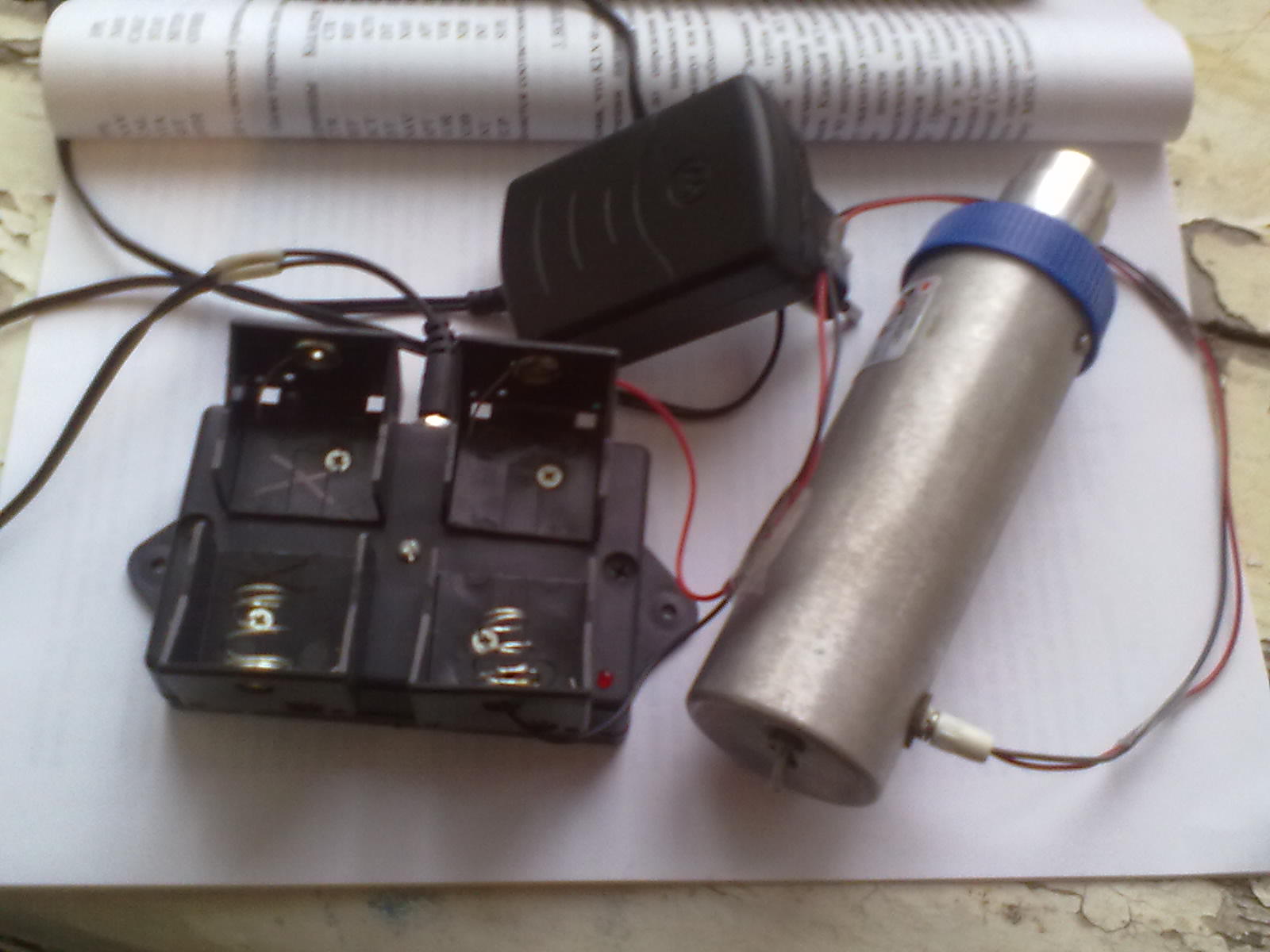

    2) Зарядка аккомулятора, точнее процедура вытаскивания его из корпуса требует некоторого терпения и аккуратности пальцев, аналогично при установке аккомулятора в корпус.
    Поэтому сделал зарядку аккомулятора прямо в корпусе.
    Сразу определился, что разьем питания штырьевой. Но обычный штырьевой разьем питания довольно велик и как на удачу попались в руки маленькие разьемы. Вроде старый советский не знаю от чего.
    Разьем постоянно подключен к аккомулятору. Пришлось изолировать разьем от корпуса (иначе бы минус аккомулятора попадал бы на корпус и лазерная указка включалась бы).
    Хороший себе подарок к праздникам:).

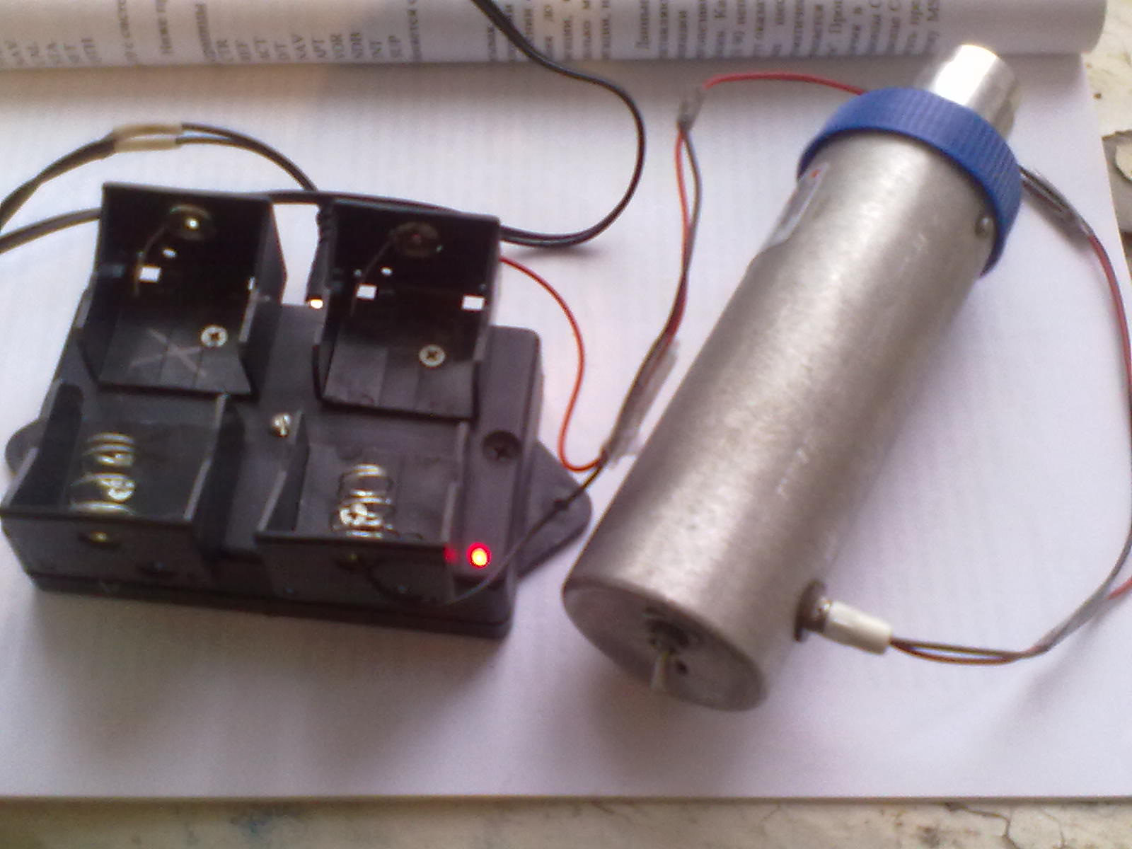

    3) Раньше зарядное устройство питал от мощного блока питания, так как требовалость Uвых 0т 5 до 8 В при I 2А. Теперь просто взял блок питания от старого телефона моторола. Он дает 5.5 В при 0.4А. Зарядка аккомулятора пошла. Все стало занимать гораздо меньше места.

    А почему красный и зеленый двоятся? Это фотки под стереоочки?

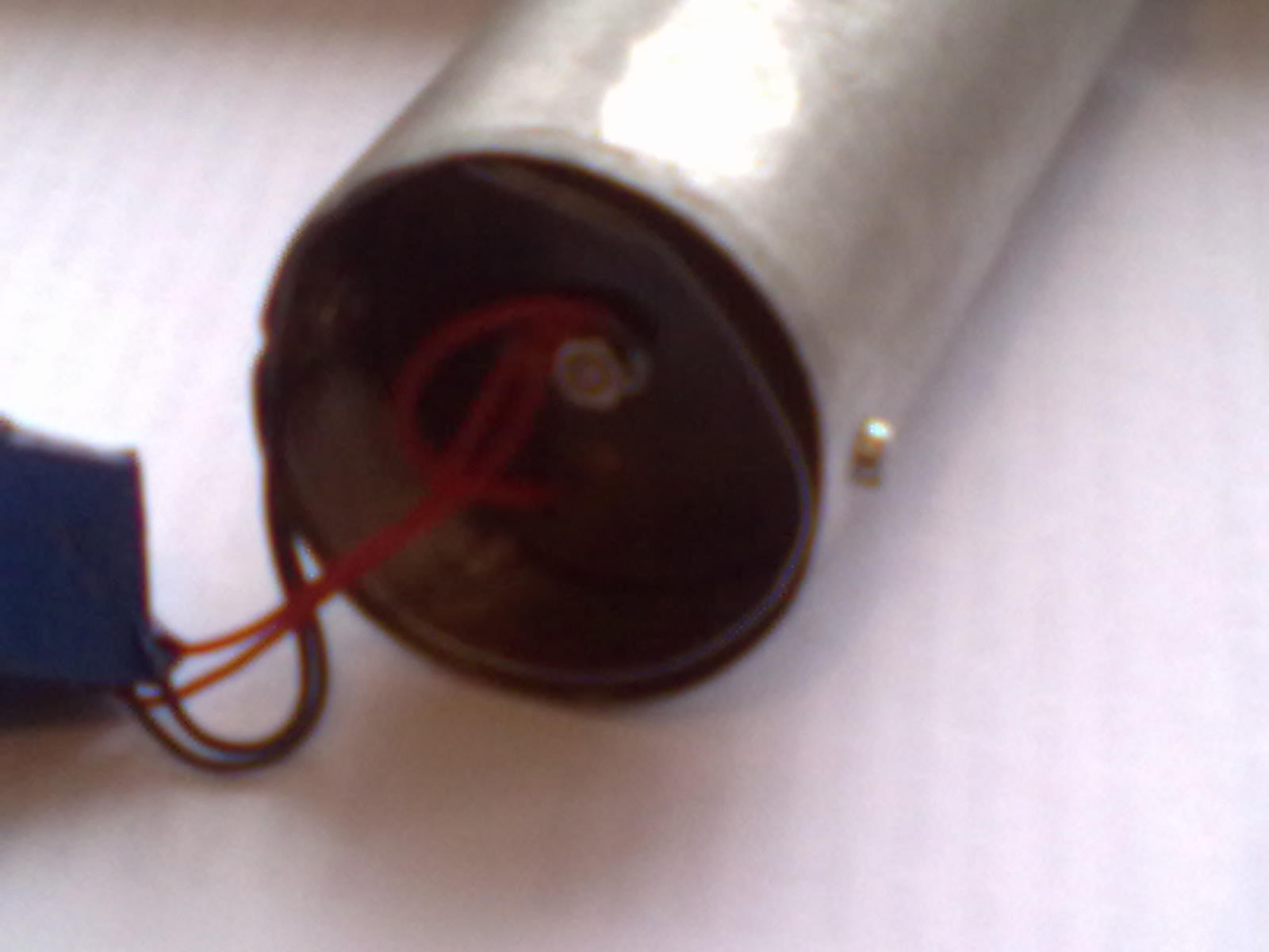

  9. persej
    persej Пользователь
    153
    Местная Метагалактика
    Так как используются два стабилизатора тока, то будет два красных и два черных (стабилизаторы тока завернуты в синюю изоленту).
    Плюс везде проводом красного цвета, минус- черным. Удобно, чтобы не запутатся в полярности.
    Зарядка в корпусе удобна, где стоят аккомуляторы и затруднительно их вытаскивать.
