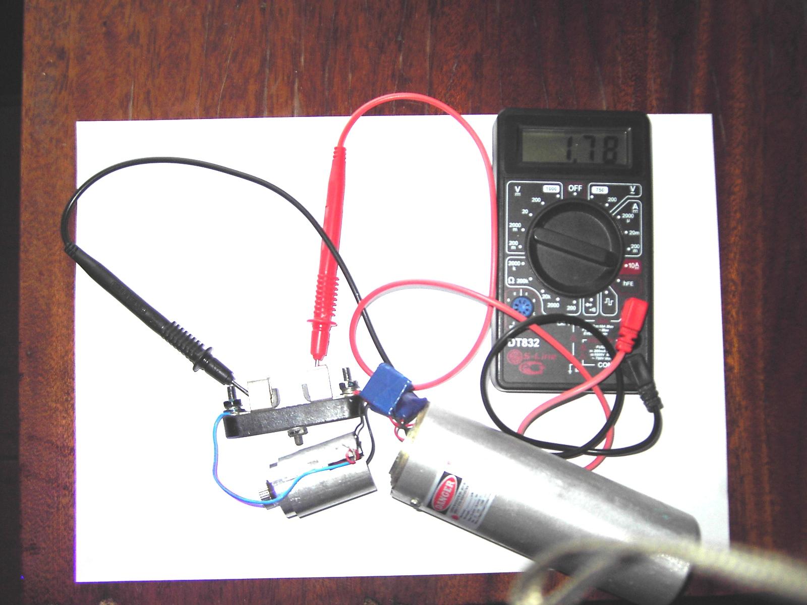

    persej, а ты уверен что ток через диод у тебя именно 1.8 А? Просто не верится, что с таким маленьким радиатором он без проблем работет
  2. persej
    persej Пользователь
    153
    Местная Метагалактика
    После 10 сек работы цилиндр немного теплый. Я обычно на больше время не включаю ))).

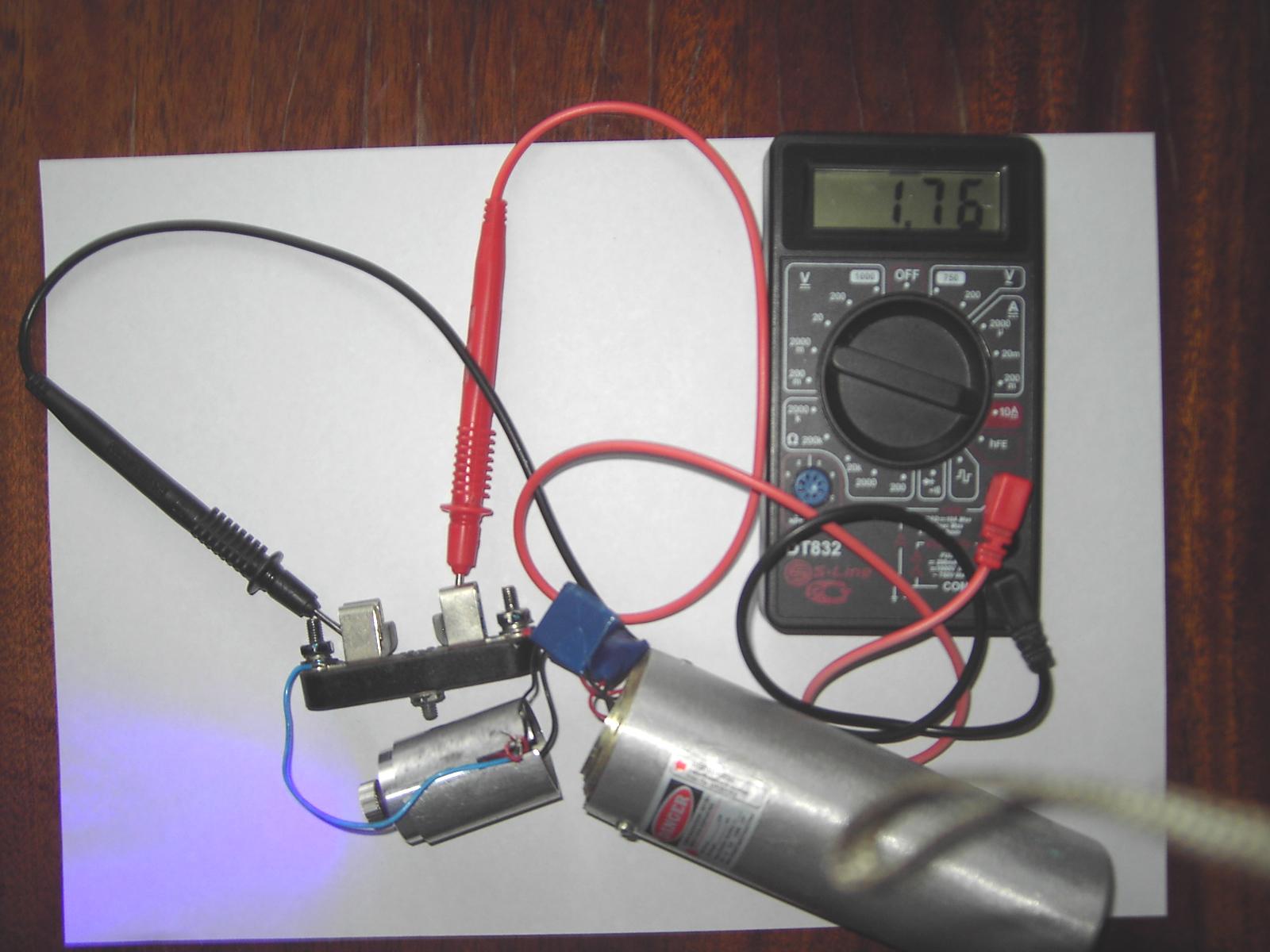

    Сделал 3 фото величины тока через диод А140 в промежутки времени приблизительно 1сек, 4сек, 8 сек после включения указки.
    То, что немного недобор сотых долей ампера до 1,8 А это видимо несущественно.

    Самое главное никто не посмотрел на прибор коим снимаются показания:)
    Там погрешность +-2волта, +-пара ампер... :)
    persej нравится это.

    Померил мультиметром новую батарейку 9В типа крона. Он показал 9,49В. Диапозитив 0-20В этим диапазоном мерил напряжение на лазерном диоде.
    Насчет тока в диапазоне 0-10А погрешность не более 3%. Видимо даже нельзя измерить ток с точностью до десятых долей ампера? (К сожаления диапазон от 0- 2000мА не работает, там бы точность была бы выше).

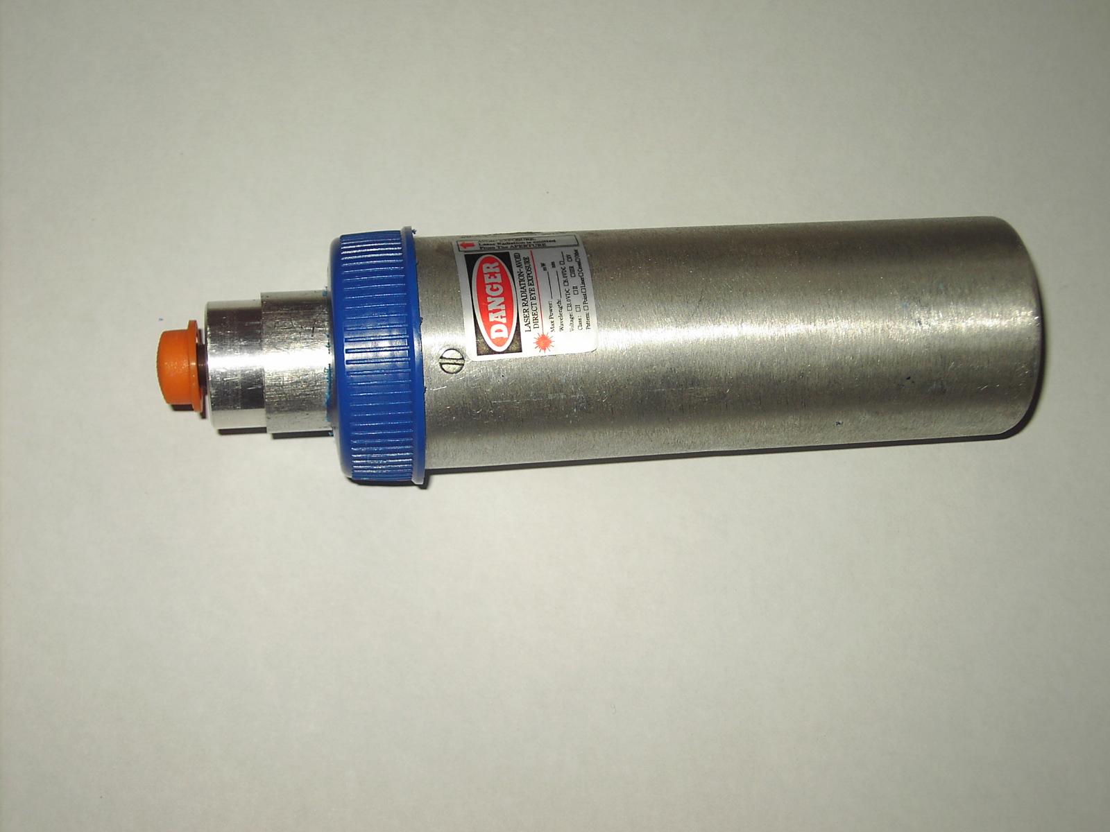

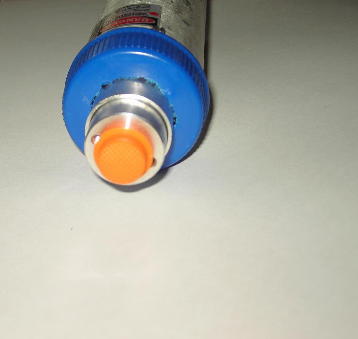

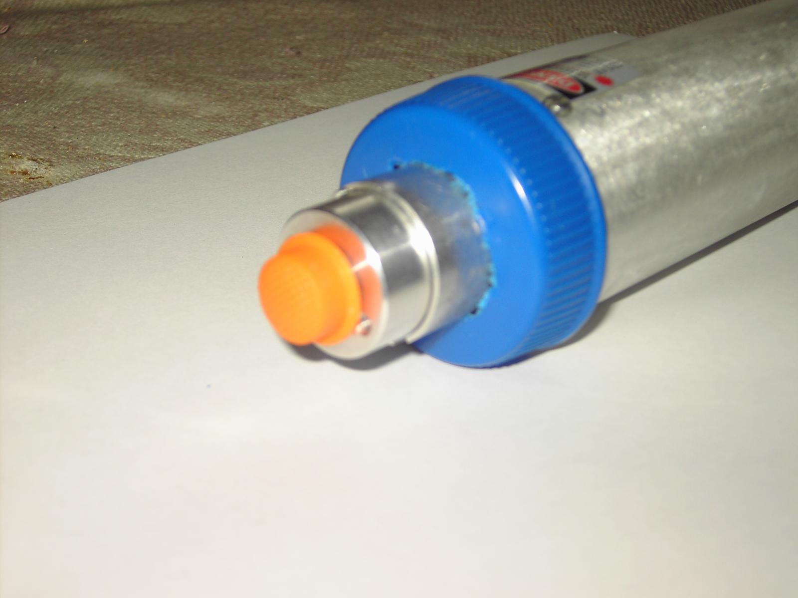

    Переделал держатель охладителя. Конструкция получилась жесткая, все мертво видит.
    Крышка от большой емкости с ручкой из под растительного масла, подобие той большой емкости с ручкой в которой воду продают. Накрутилась на корпус идеально. Крышка кокрас под цвет луча :cool:. Теперь у лазера милый внешний вид, приятно в руках держать:). Даже стал похож на детскую игрушку.
