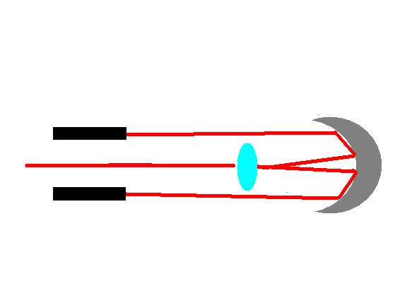

    А что если направить сколимированые лучи в вогнутое зеркало так, стоб из середины выходил один луч в обратном направлении? <--:===-)
  6. Ned
    Ned Новичок
    Пример

    Думаю лучики будут расходиться.
  8. Искатель
    Искатель Новичок
    Не получиться ни хрена (поверь моему глупому опыту 40 см отражатель убит покрытие серебро ,дыра в отражателе 2.5 см.)
  9. Aleksandr
    Полностью согласен!
    Лучи разойдутся.

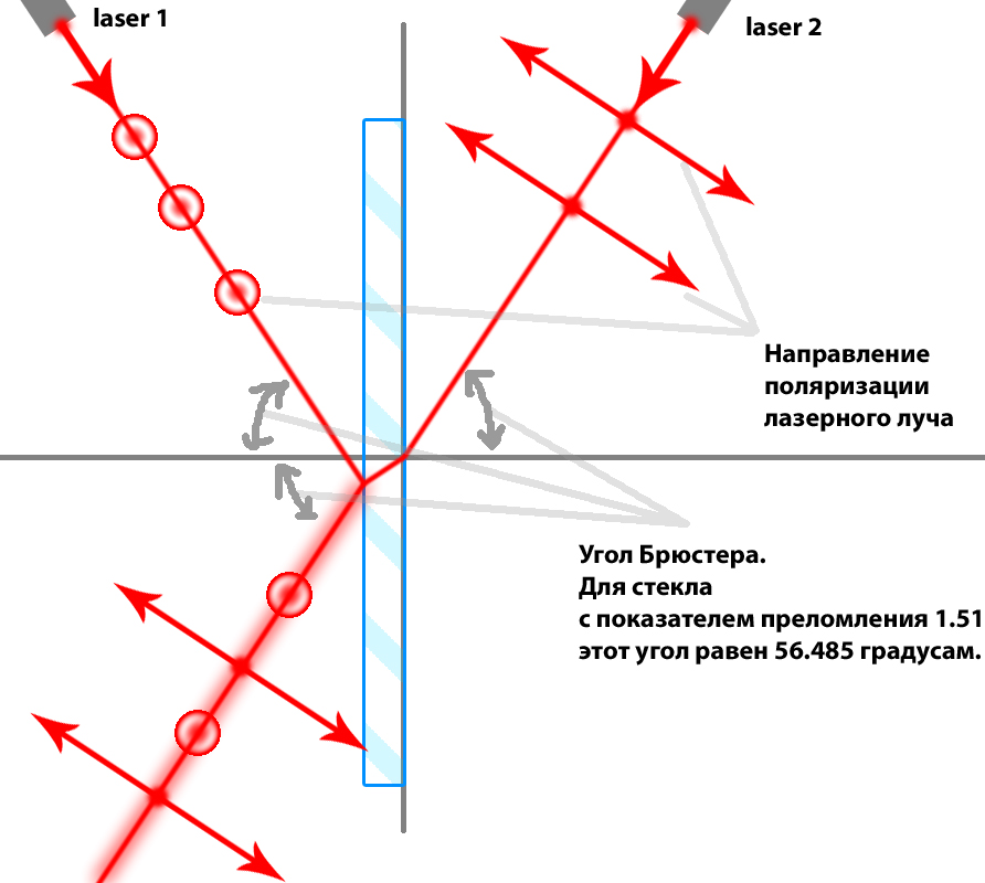

    Появилась очень интересная идея объединения 2х лучей лазера с помощью всего одного обыкновенного прозрачного СТЕКЛА. Если такие идеи здесь проскакивали, прошу меня простить, недосмотрел )))
    Будем использовать известный закон Брюстера, о котором многие почему-то забывают. Но голографисты должны постоянно помнить об этом законе )))
    суть заключается в том, что под определённым углом плоско-поляризованный луч в определённом положении пройдёт через стекло абсолютно без отражения, а луч, поляризация которого строго перпендикулярно первому - полностью отразится.
    В итоге, чисто теоретически, можно получить "сумматор" двух лучей с очень высоким КПД, т.к. чем точнее будут расположены лазеры и чем чище и ровнее будет стекло - тем выше КПД.
    Схематично изобразил всю свою идею на картинке. На картинке все углы нарисованы с точностью 0.1 градуса.
    [attachment=0:100q5hec]sheme.jpg[/attachment:100q5hec]
      227,2 КБ
      1.911
  12. INFERION
    Я уже эксперементировал с этим делом. Действительно работает, но почему-то только на отражение. Угол крутится в раёне 55 градусов. Только я так и не нашёл эффективного способа поляризации излучения с ЛД. Правда тот поляризатор, что стоит перед ИК в приводах, я не пробовал...
    Вообще идея имеет право на жизнь.

  15. axis
    Идея реально интересная, возможно ведь использование двух разных длин волны?
  16. Витёк

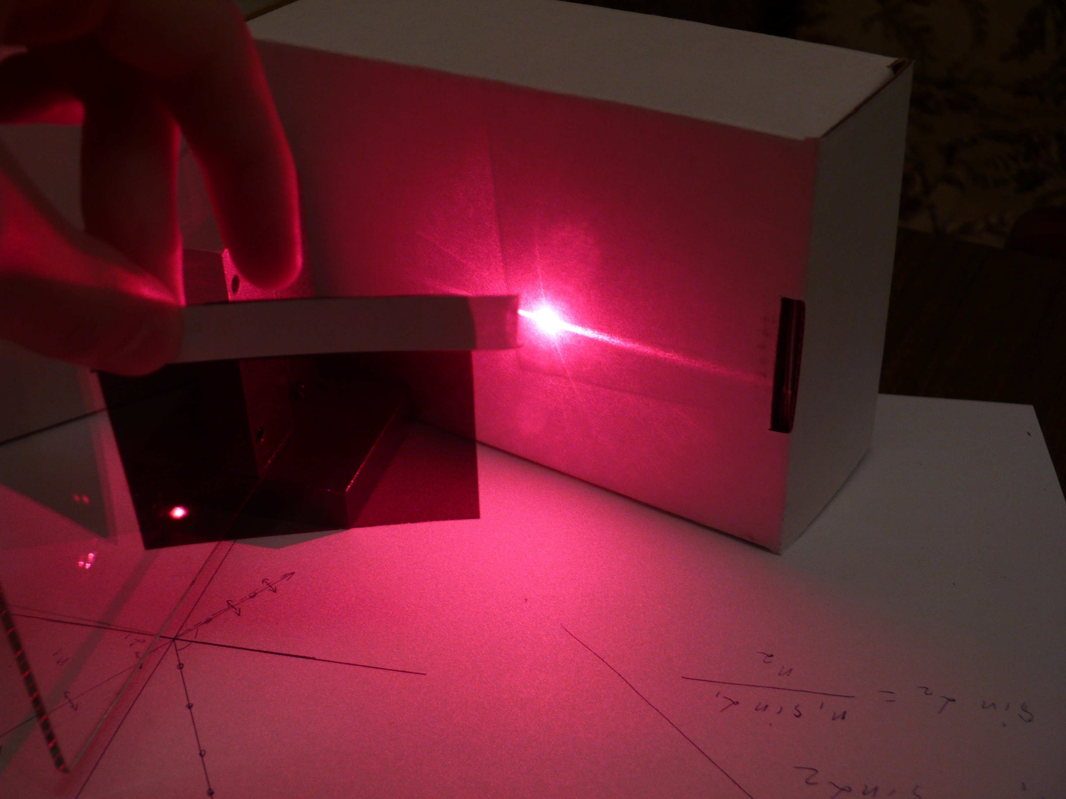

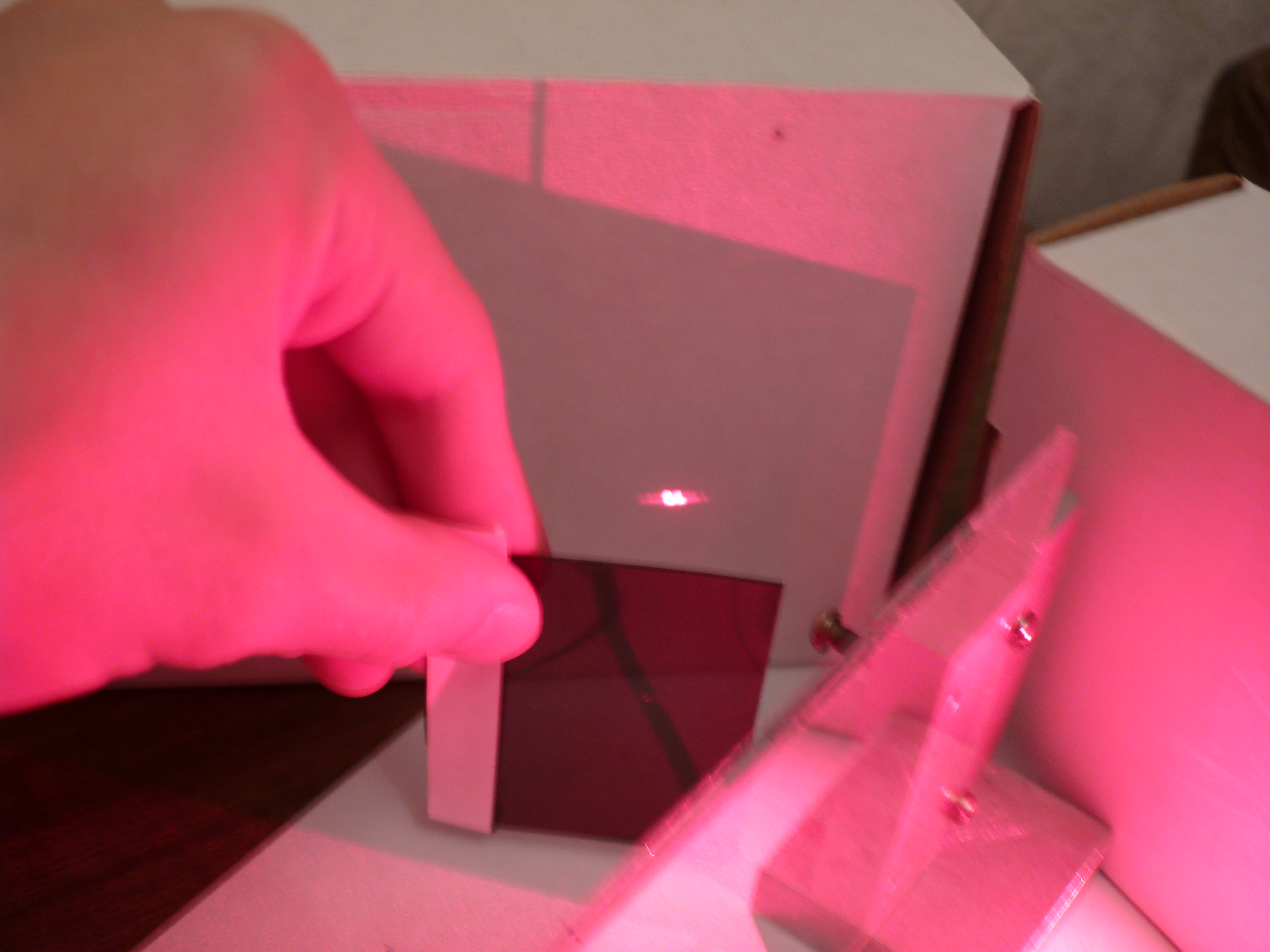

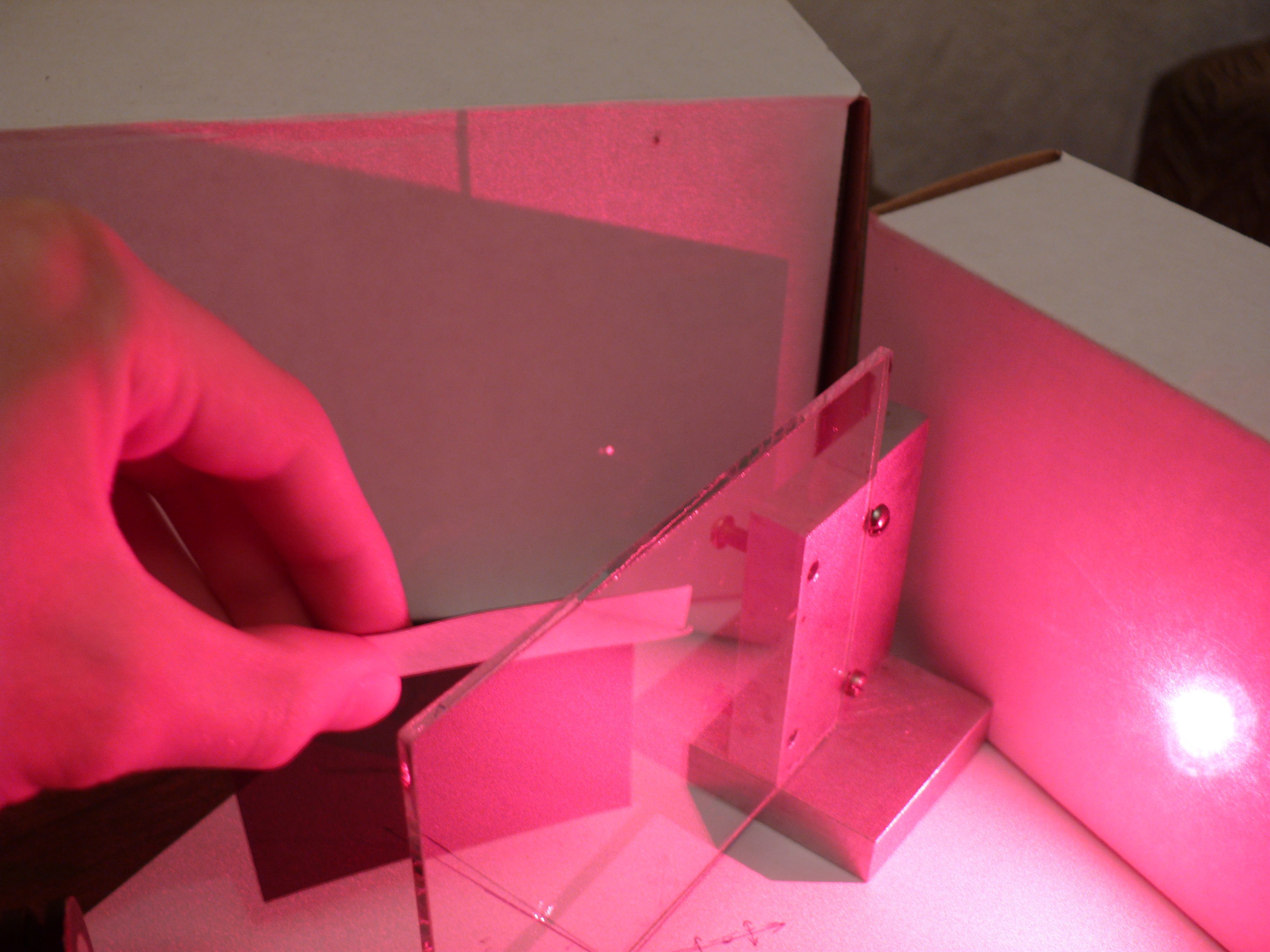

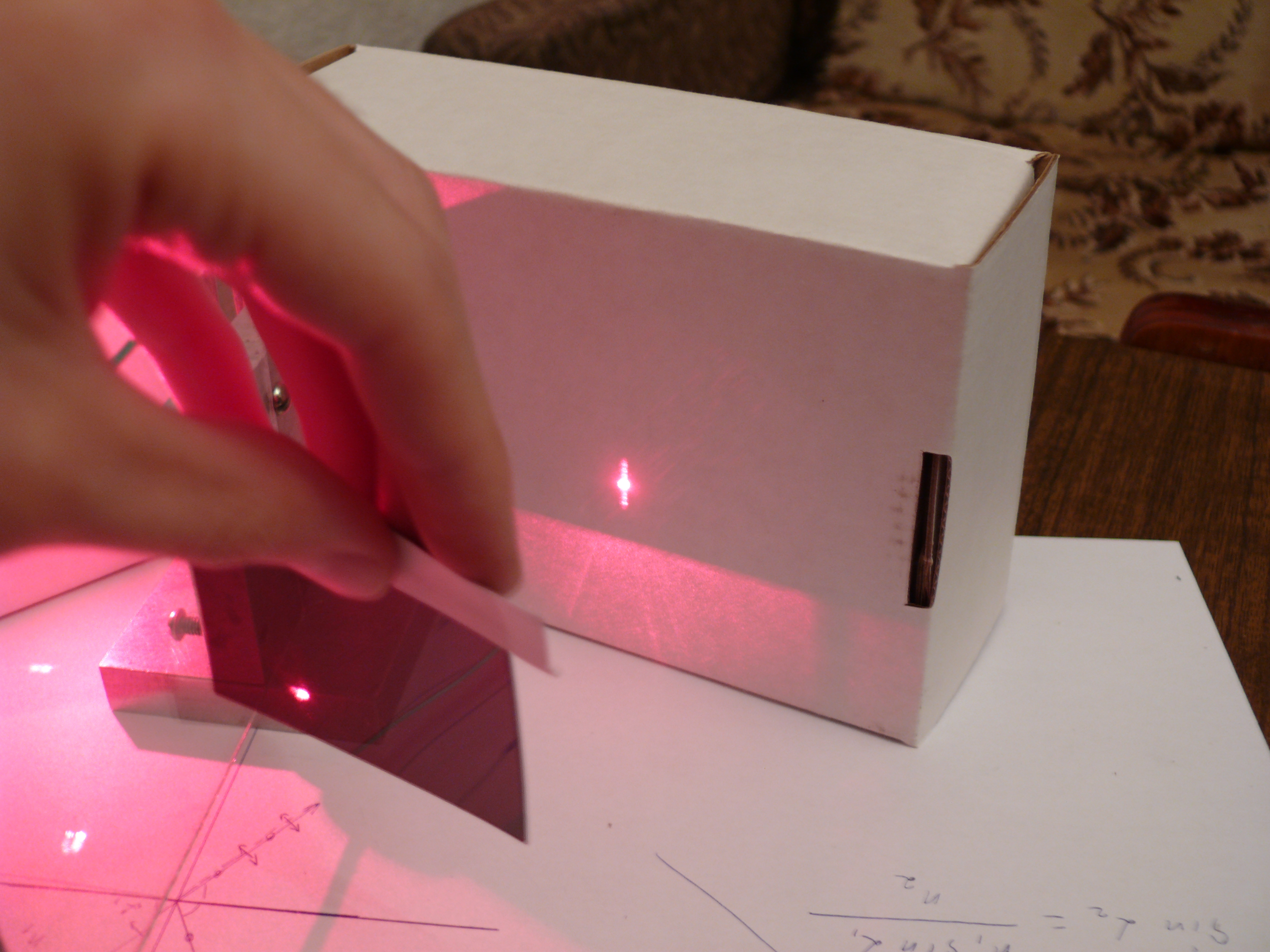

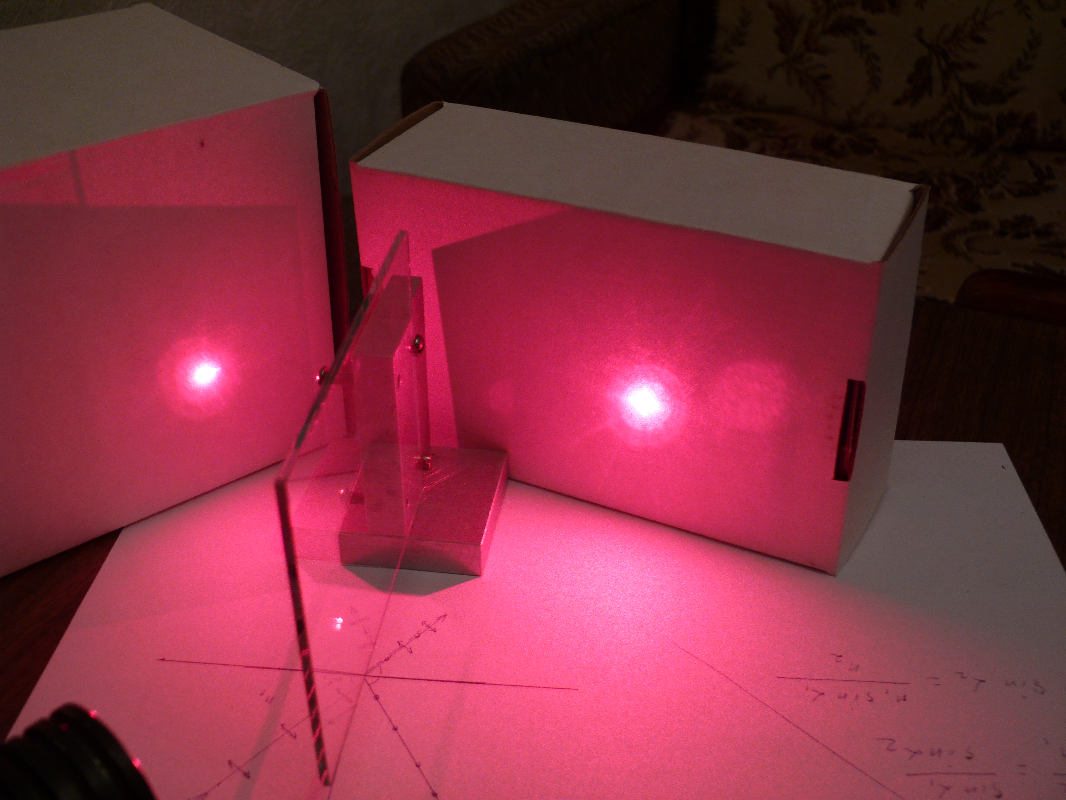

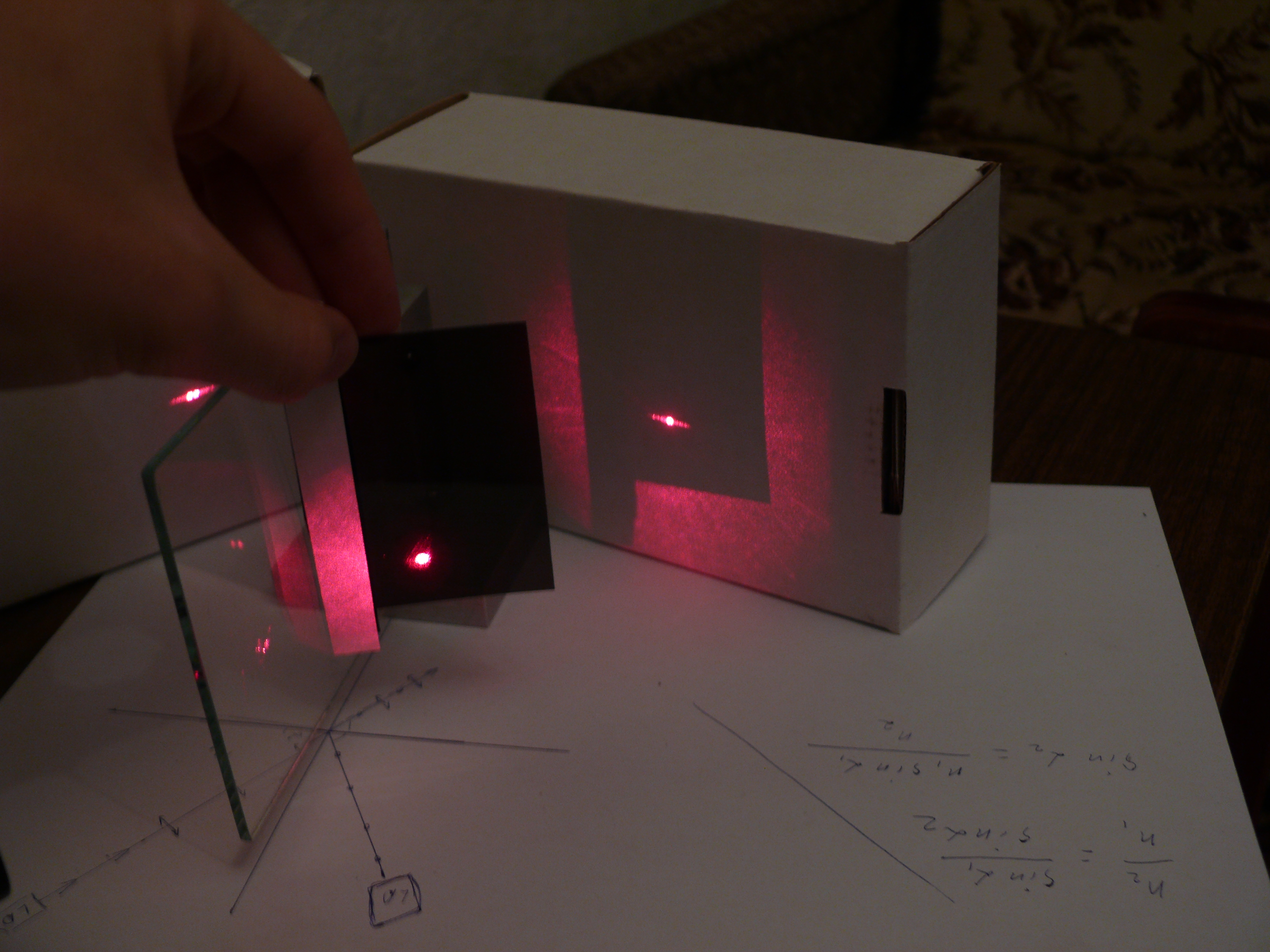

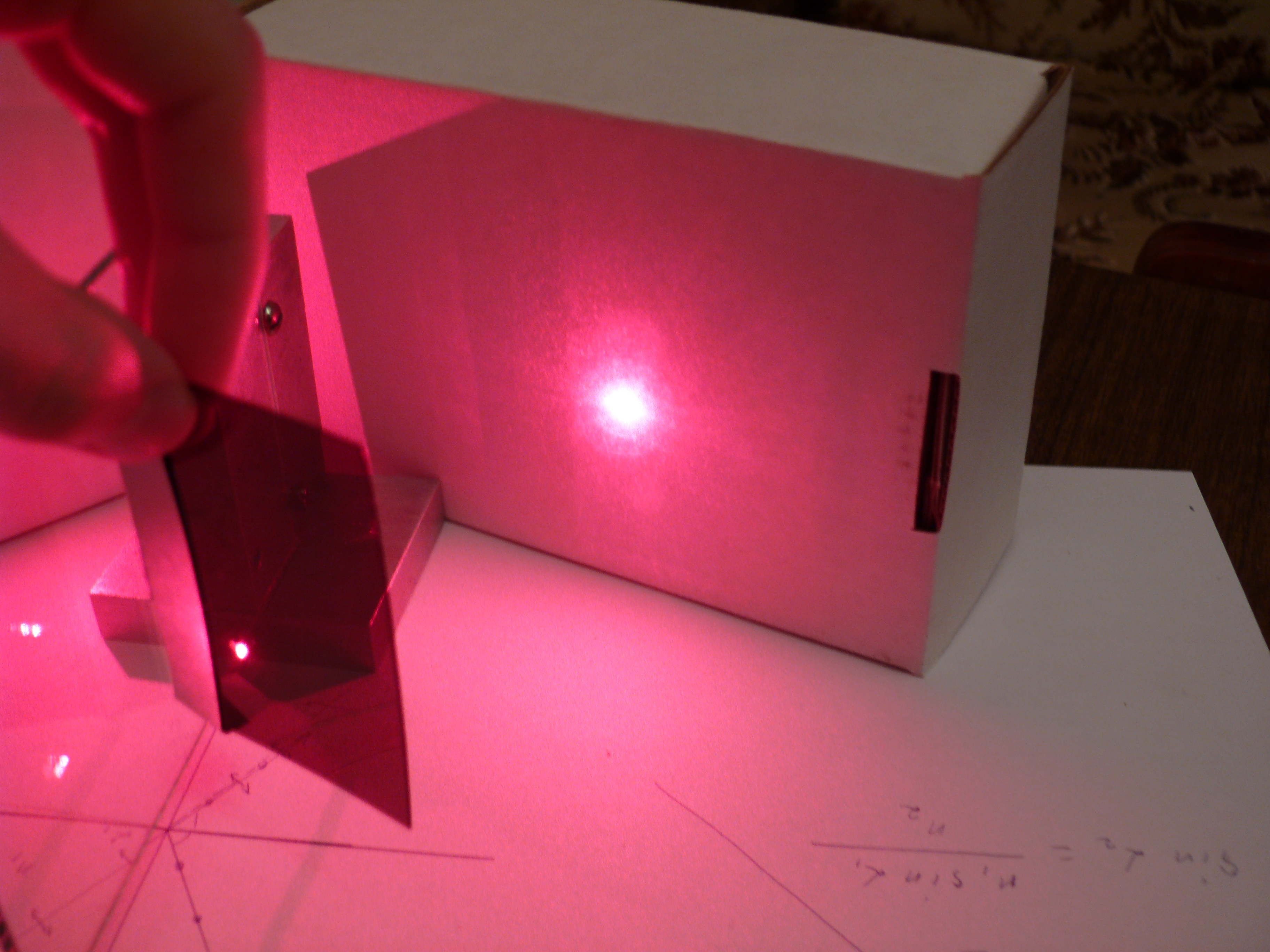

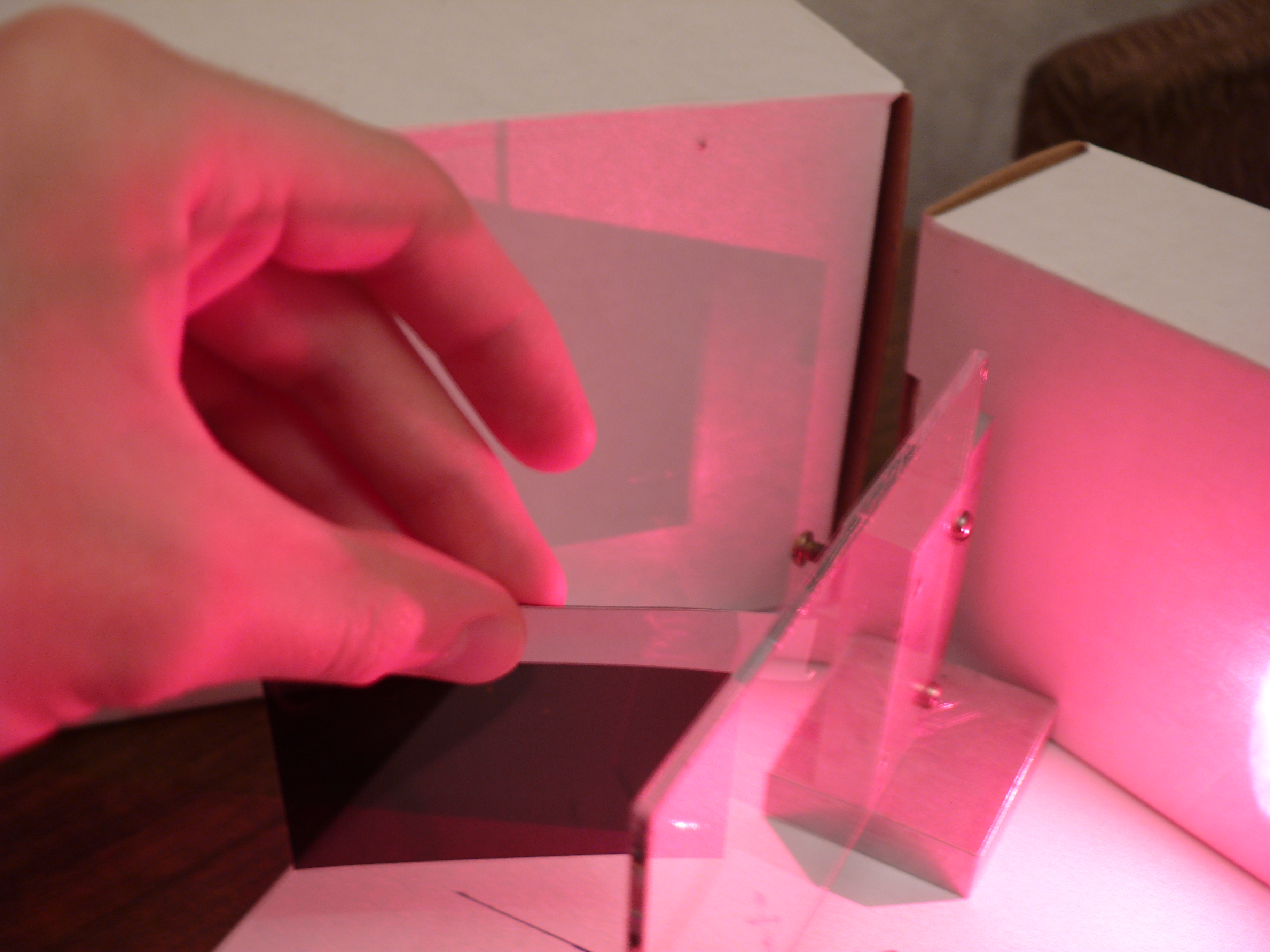

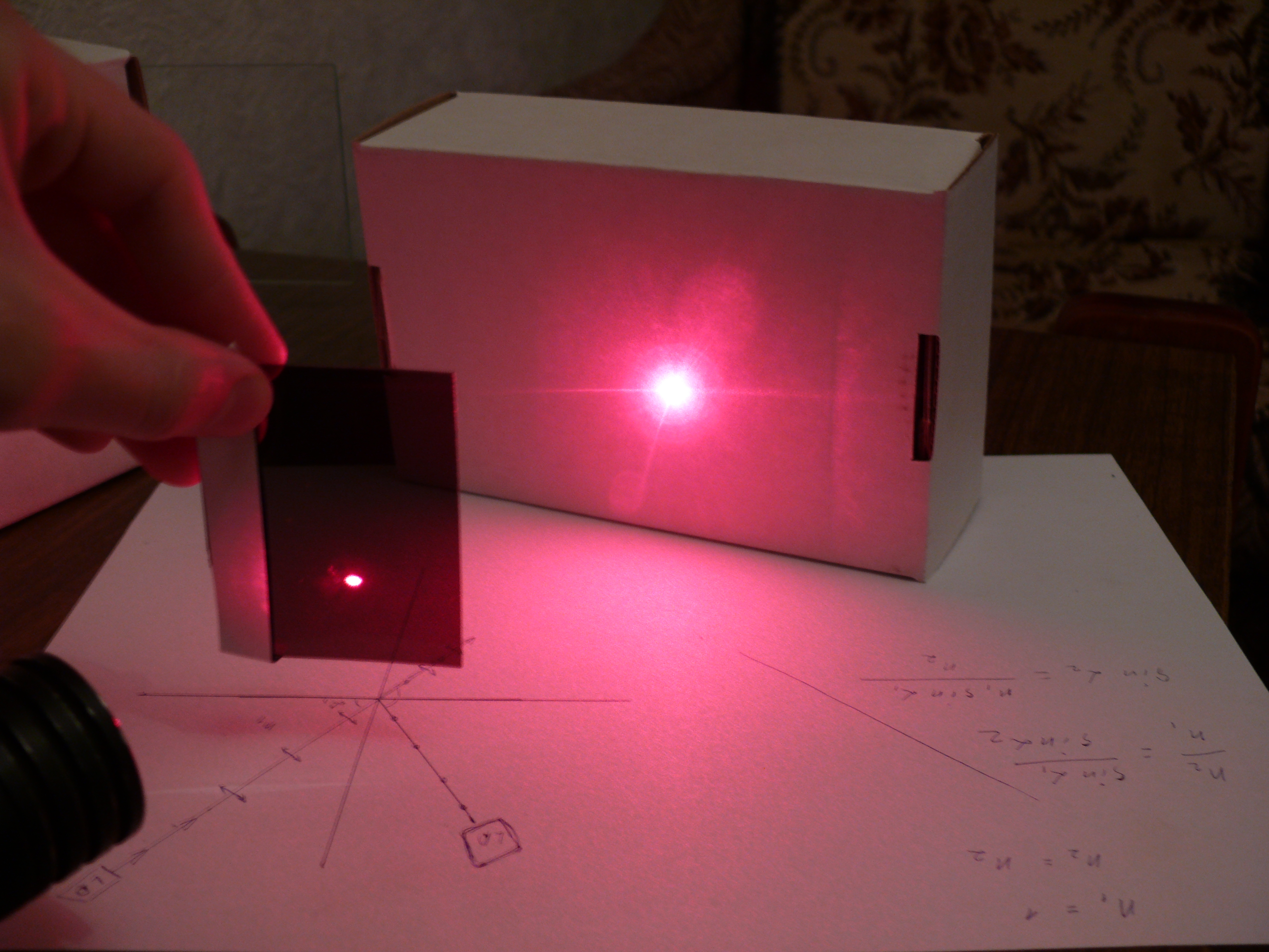

    Вот только ща попробовал эту идею с одним лазером... честно говоря я в ступоре (
    Поляроидом проверил свой лазер, предварительно значительно скинув мощность (режим для опытов :) ): он действительно плоско поляризован. Выставил в нужное положение его.
    Поставил под нужным углом стекло. Хрен вам! Успешно отражается та часть, которая хотя бы частично должна пройти насквозь. То есть не происходит эффекта полного преломления или отражения :(
    буду дальше думать....
    axis
    использовать можно любую длинну волны... именно поэтому она мне очень интересна: можно "совкомыми" компонентами очень качественно сложить два луча любого цвета.
  17. Витёк
    так.. поэкспериментировав и более вдумчиво прочитав статейку на википедии, до меня, тупого гамадрила, таки дошло, что использовать этот эффект можно, только если хочешь получить хорошо поляризованный отражённый свет...
    Другими словами. Находясь в одном положении - пройдёт почти всё и отразится "гразь" от диода, которая была частично поляризована в перпендикулярной плоскости.
    Находясь в другом положении отразится порядка 20-30% (оценочно, на глаз) хорошо поляризованного света, и пройдёт сквозь стекло остальные 70-80%...
    Фотки опытов. На фотках используется мой лазер, обычное стекло, и поляроид для просмотра результатов. Чтобы явно показать положение поляроида, с одной стороны наклеена бумажка.
    Фтыкать в фотки только умным мира сего, остальным просто любоваться :D
    Итак 1 группа фоток с применением поляроида. Первое положение. Максимум проходит, грязь в другой плоскости поляризации отражаем.
    [attachment=11:9nnh9jju]P1050973.JPG[/attachment:9nnh9jju]
    [attachment=10:9nnh9jju]P1050974.JPG[/attachment:9nnh9jju]
    [attachment=9:9nnh9jju]P1050975.JPG[/attachment:9nnh9jju]
    [attachment=8:9nnh9jju]P1050976.JPG[/attachment:9nnh9jju]
    [attachment=7:9nnh9jju]P1050977.JPG[/attachment:9nnh9jju]
    2 группа фоток. Поворачиваю лазер на 90 градусов. половина проходит, а другая половина - отражается.
    [attachment=6:9nnh9jju]P1050978.JPG[/attachment:9nnh9jju]
    [attachment=5:9nnh9jju]P1050979.JPG[/attachment:9nnh9jju]
    [attachment=4:9nnh9jju]P1050980.JPG[/attachment:9nnh9jju]
    [attachment=3:9nnh9jju]P1050982.JPG[/attachment:9nnh9jju]
    [attachment=2:9nnh9jju]P1050983.JPG[/attachment:9nnh9jju]
    Демонстрация того, что лазерный луч более-менее поляризован.
    [attachment=1:9nnh9jju]P1050984.JPG[/attachment:9nnh9jju]
    [attachment=0:9nnh9jju]P1050985.JPG[/attachment:9nnh9jju]
    П.С. Хоть лазер и на минимальной мощности, но этот минимум у меня представляет порядка 150 мА через диод... В итоге, с этими опытами, поляроид был немного подпорчен в некоторых местах :cry:

    я по поводу ресунка который выложил Ned. почему вы считаете что лучи разойдутся? если совместить фокус зеркала( а можно и линзу вместо зеркала, даже лутше) и линзы, то выйдет луч . тока лучи от лд должны быть строга паралельны относительно друг друга и оптической оси (или как там её) зеркала. настроить сложно.
  20. Alexander47
    Alexander47 Пользователь
    По сути то, что нарисовал Ned (кстати с грубой ошибкой) не что иное, как схема телескопа. И после фокусировки мы получим два параллельных луча. Чем больше будет фокусное расстояние объектива (зеркала или линзы значения не имеет) тем ближе получатся лучи. То есть при бесконечном фокусном расстоянии мы все таки получим один луч.
