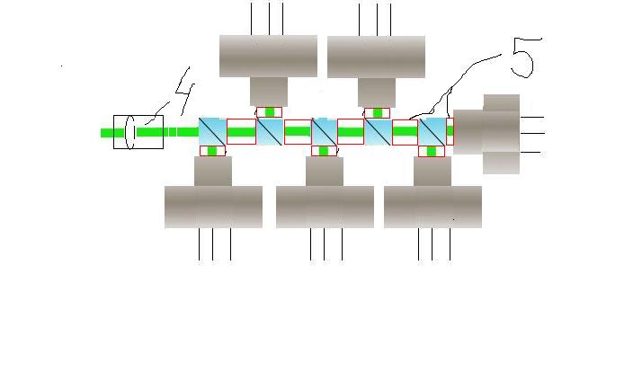

    Полюбому сначала фокусировать! потом сводить! и работать будет только первый куб! второй куб снова два луча разведет в разные стороны! Ну попробуйте понять как оно работает!
  2. nikitas
    nikitas 僕だけだ Staff Member
    674
    23
    Делали с 2мя кубами. Смотри мои фоты. Там 2 куба - 1 для 2х красных а другой для синего и красного
  3. Artemka
    2.426
    Казань
    Три луча соединяли не кубом, а призмой! это видно по трем лучам который рядом идут! все лучи отражали кончики зеркал! присмотритесь! Кубиком только два луча собрать можно.. дальше надо думать как поляризацию менять...
  4. nikitas
    674
    23
    Давай логически рассудим. 1 кубом мы сводим 2 луча так? Из этих 2х лучей получается 1 луч так? значит что мешает свести этот 1 луч с другим лучем таким же кубом?

    А подумать?)) расстояния от диодов до линзы все разные! ничего не выйдет так.
  12. Artemka
    2.426
    Казань
    Не работает твоя логика!! Смотри, есть такое понятие-поляризация, бывает линейная(горизонтальная, вертикальная), круговая и смешанная. Этот параметр показывавет в какой плоскости и как колеблется вектор Е (представляем свет электромагнитной волной)
    Короче, кубик пропускает горизонтальную и отражает вертикальную (к примеру) пропускаем лучи, они сошлись в один! но поляризация то не изменилась! короче там или смешанная или круговая поляризация получается. если этот пучек направить снова на кубик, лучи снова разойдутся по своим поляризациям! короче, для того, чтобы объединить 3 и более лазеров надо искать способ получения линейной поляризации из хренпоймической))) трудно, но факт.

    Ну значит надо забить на поляризацию и юзать зеркала 8)

    схема не правильная
    бимсплиттер делит луч на два
    http://en.wikipedia.org/wiki/Beam_splitter
  15. Aleksandr
    805
    Минск
    ващето нет он не делит луч, а пропускает его сквозь кристалл при одной поляризации и отражается при другой.
    и получается что чтобы обьединить 2 луча нужно 1 луч напрввить в кристалл с поляризацией при кот он отразится от зеркала(диагональ кристалла), а другой луч направить в кристалл с поляризацией при кот он пройдет сквозь кристалл

    Досталась голова от dvd-rw ноутбука. В етой голове 2 лазера ерундовеньких ТО-18/2 но есть 2 кубика 1 со стороннами примерно 3мм, а второй со стороннами 5мм.
    Вчера поэкспериментировал немного :
    -выломал меньший кубик
    -выломал все фильтры, линзы и зеркала
    -оставил красный лд
    -вместо ик лд воткнул красный лд из другого ноутбучного dvd-rw. Покрутил его чюток.
    Короче получилось обьединить 2 красных лд.
    Щас пытаюсь добыть 2 лд ТО-18 от dvd-rw помощнее и воткну взамен маломощных ТО-18/2 от ноутбука.
    И после буду возиться с коллиматором.
    Руки чешутся хоцца довести до финала, но пока добыл только 1 лд. :(
    Есть конечно 2-й, но в готовом лазере(первая моя самоделка).
    Жалко его разбирать.
    Как соберу обязательно похвастаюсь и выложу фоты ;)

    Парни! тема очень интересная и сложная, для начала давайте ответим себе на вопрос, мы хотим сложить два луча или свести?
  20. Artemka
    2.426
    Казань
    Сложить конечно! свести можно и зеркалом...
