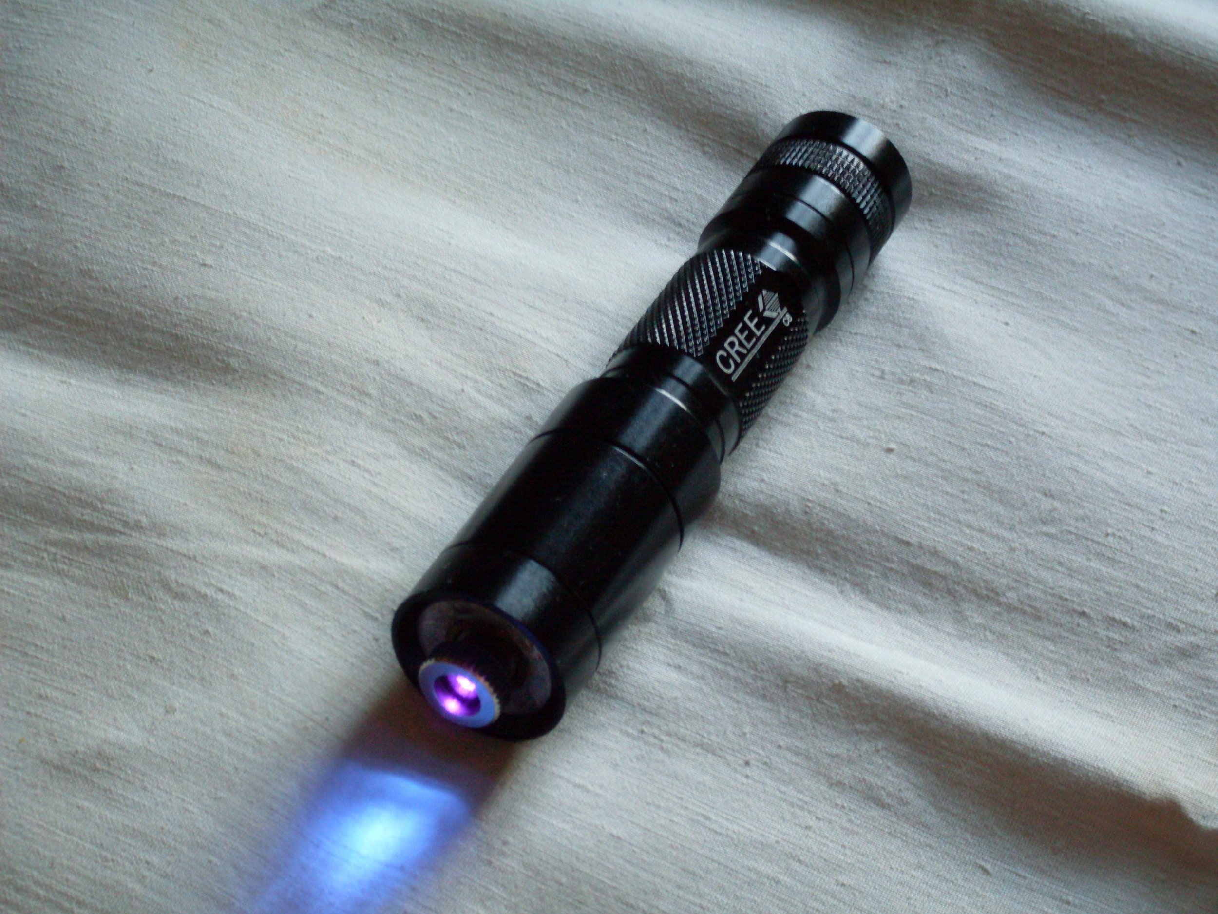

Свершилось! Сегодня я наконец то собрал свой первый фиолетовый лазер. Корпус как обычно из фонарика (правда, обрабатывал его не сам, а купил в сентябре прошлого года у BASSCLUB`а уже переделанный под лазер; у него же купил 12х ЛД и модуль AiXiZ). Понижающий драйвер (7,2/5В) к нему пришлось тоже готовый купить (брал здесь, в магазине lasers.org.ru). Однако и мне дел хватило: модуль AiXiZ решил закрепить в радиаторе не запрессовкой, а пайкой (для лучшей теплопроводности), а так как радиатор к нему алюминиевый, то естественно, не паялся - тогда я его внутреннюю часть покрыл гальванически слоем меди, который и облудил, затем впрессовал модуль и нагрел для расплавления припоя (это все делал еще в конце ноября). В апреле заказал драйвер и стеклянную линзу, но время собрать лазер нашел только сегодня. Параметры: мощность 0,5Вт (ток на ЛД 380 мА), апертура пучка на выходе 5 мм, при точной настройке фокуса на бесконечность спички поджигает на расстоянии 8м (точка на 8м получается ок. 3 мм; дальше не пробовал: длины коридора не хватает) за полсекунды. Также на 8м прожигает оберточную бумагу от спичек (она не белая, а слегка коричневатая). Вообще он даже без изменения фокуса зажигает спички и вблизи (что забавно, при этом ждать приходиться дольше чем на 8м, - секунд 10-30, поскольку луч на выходе толще). При настройке ближнего фокуса перетяжкой он очень быстро режет и белую бумагу.

Это с телескопом на 2 км светит... Но тогда компактность пропадает, хотя тогда можно линию связи на нем сделать. Насчет AiXiZ - уменя не было альтернативы ему. В идеале бы хотелось иметь тонкий луч - 1 мм на выходе, но для этого нужна короткофокусная асферическая линза с просветлением, а у меня такой нет, AiXiZ же дает 5 мм.
