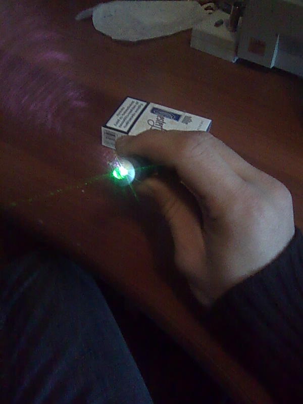

    Неужели такое ИК будет вносить существенные погрешности?
      .JPG
      42,4 КБ
      1.506
