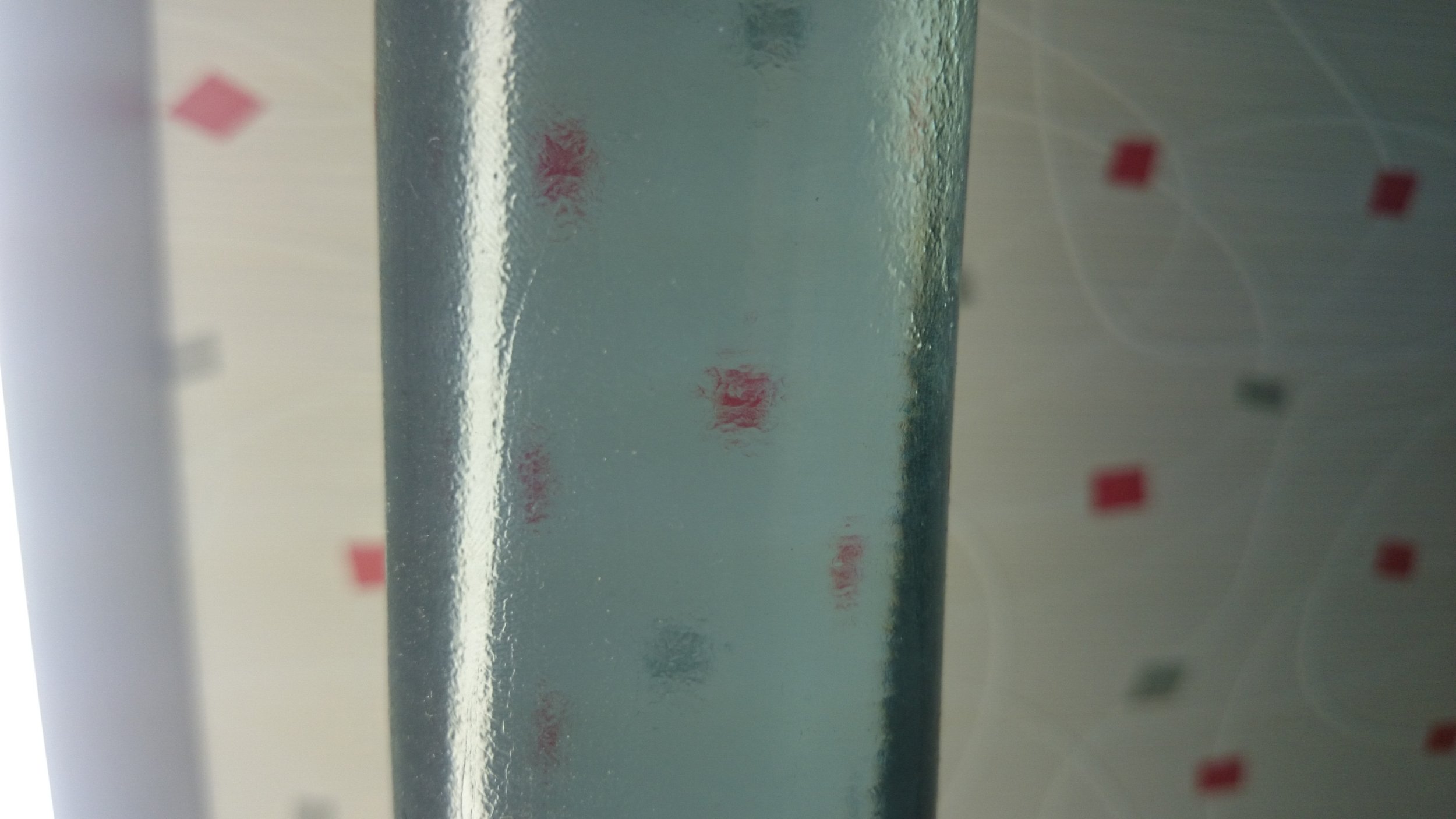

  5. Barhan007
    Barhan007 Пользователь
    Посмотрел. Под люминисцентной зеленовато-синий. Под накалом розовый. Рубин или нет?
      291,5 КБ
      761
  6. silverray
    Да даже по поверхности видно, что стекло.
    И точно ли диаметр 50, а не 45?

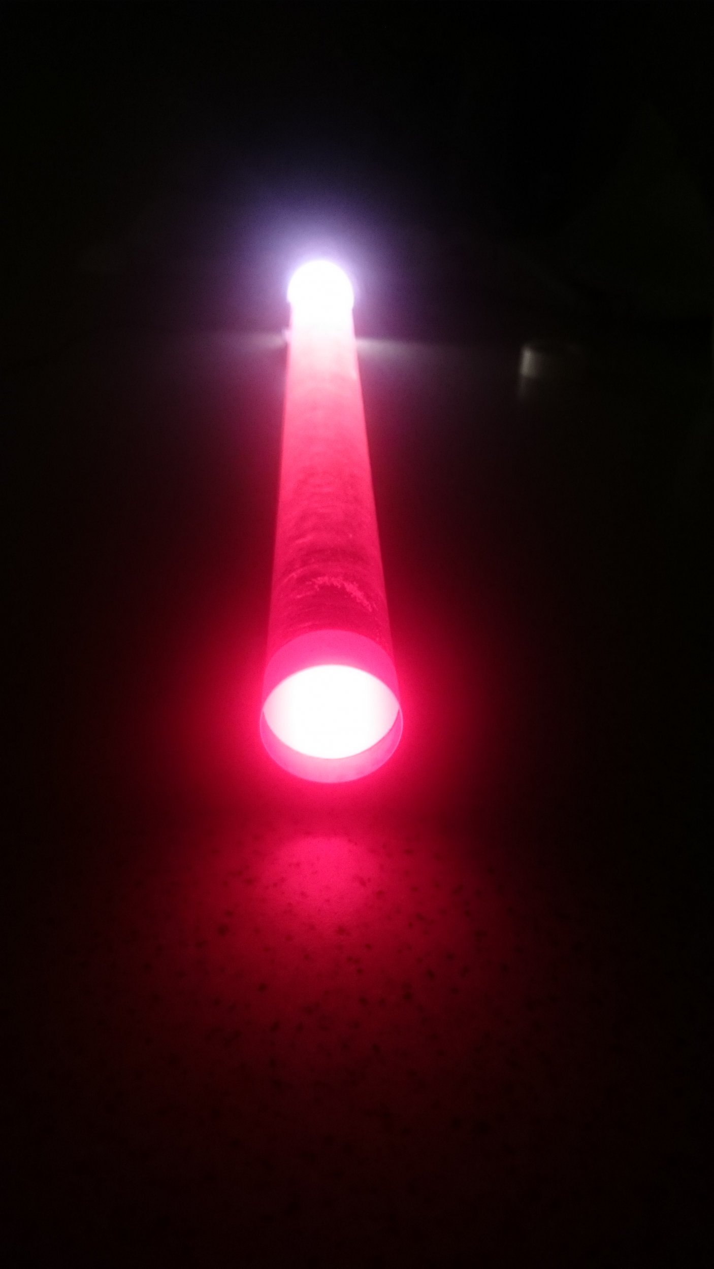

  8. Barhan007
    Это под обычной лампой.
      325,4 КБ
      666
  9. silverray
    Рубин себя ведет как рубин -- http://lasers.org.ru/forum/threads/Фото-галерея-просто-красиво.24/page-45#post-102827
    Сначала стОит подумать, а нужно ли оно вообще. АЭ такого размера должен выдавать не менее 300Дж в импульсе. Это означает, что вкачать в него надо на полтора-два порядка больше. И при этом еще и как-то сфокусировать весь этот световой поток на АЭ. Это все во-первых.
    Во-вторых -- необходим еще и резонатор с зеркалами, выдерживающими такие энергии.
    И в третьих, самое веселое -- всю энергию для накачки надо где-то держать. А батарея импульсных конденсаторов для накачки такого АЭ займет с пол-комнаты, помимо самого питальника.

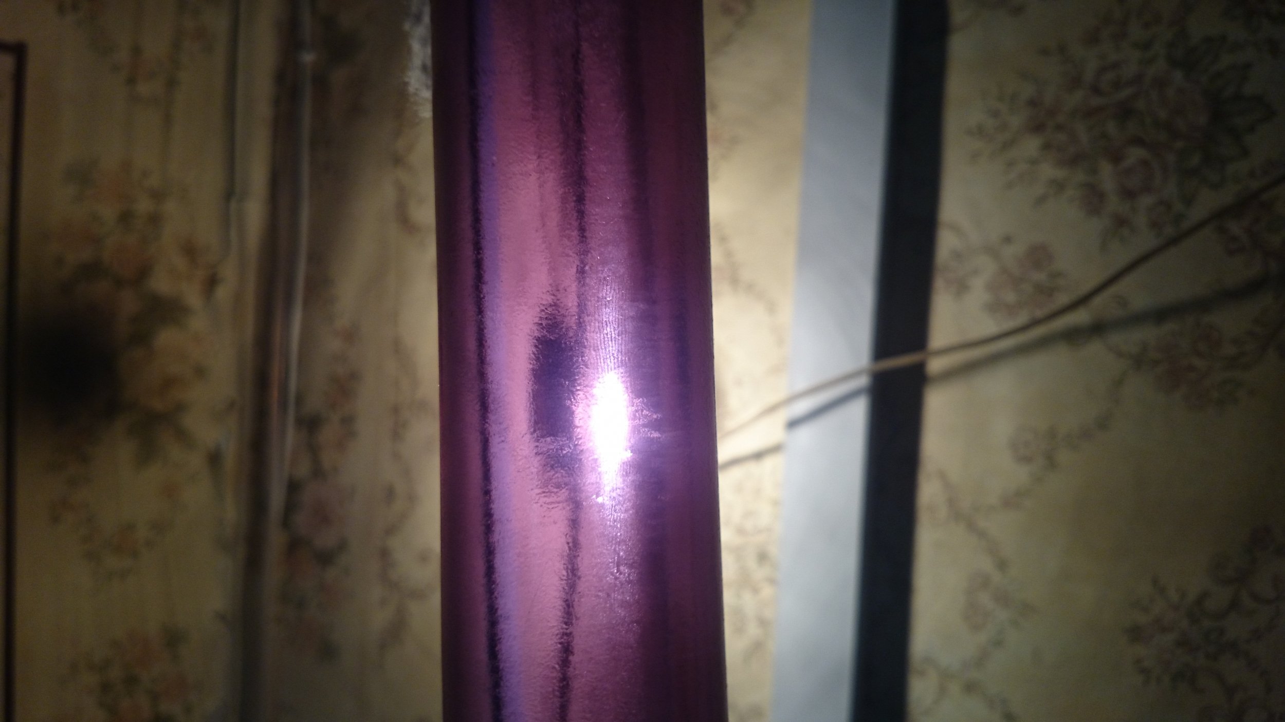

  15. Barhan007
    Правда красота?
      170,6 КБ
      797
  16. silverray
    В плане ТТХ -- в этом разделе где-то лежат доки на твердотелы, ГОС-1000 там был.
  17. Barhan007
    В итоге - стекло. Посчитал плотность - 2, 64 г/см3. Только длина почему то 615мм. Может подскажет кто, что с ним можно сделать? Я так понимаю, даже если накачать удастся, излучает он на частоте 1060, что глазом не увидишь, а с сетчаткой можно распращаться навсегда... Может, нужен кому? Или есть у кого детальки от гос-1000, чтоб подставку сварганить?
  18. V. Frankenstein
    V. Frankenstein Пользователь
    У этого стержня порог накачки при котором начинается генерация в штатном конструктиве гос1000 -- 20 кДж. Это примерно 300 кг конденсаторов к41-и7 нужно. В этом же госе стояло 4 лампы ИФП20000, которые облучали его совместной энергие порядка 60 кДж. так что запустить его крайне сложно.
