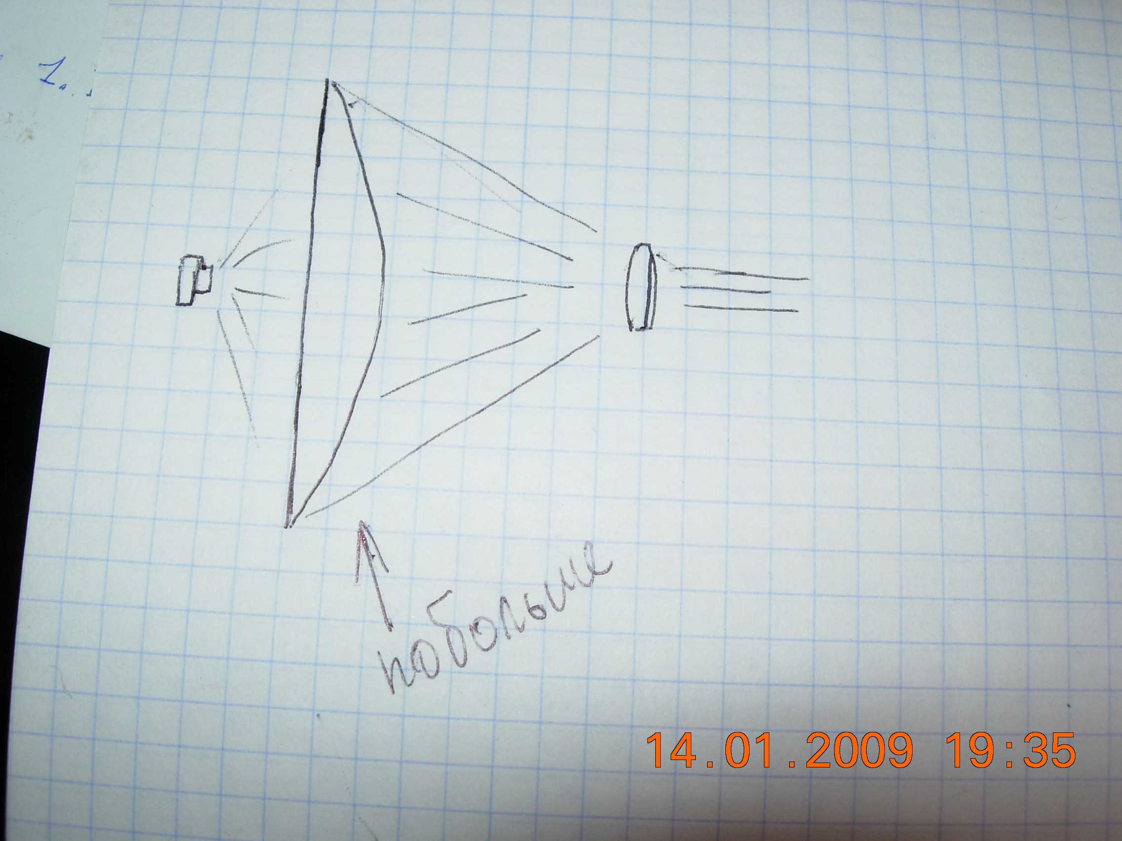

    Есть, но у неё фокус длинный, нам надо чтобы фокус был меньше чем у первой.
    Для системы с собирающими линзами надо первую линзу по больше диаметром брать (имхо от простой указки покатит), чтобы подальше можно было отодвинуть от диода без потерь. А вторую как можно с меньшим фокусом, думаю из привода покатит.
    В пару сантиметров уложиться думаю можно будет.

  5. EVIL_USER
    С такой системой по идее можно получить луч порядка 0,1мм.

    2 EVIL_USER
    Схема твоя с линзами не правильная, если источник света находица в фокусе двояковыпуклой линзы, то на выходе будет луч, а у тебя нарисовано, что он снова сходица в фокус.

  15. EVIL_USER
    aL1fe, фокус я не пометил, источник ЗА фокусом, а изображение за двойным фокусом будет, я там написал, что фигню нарисовал :D
