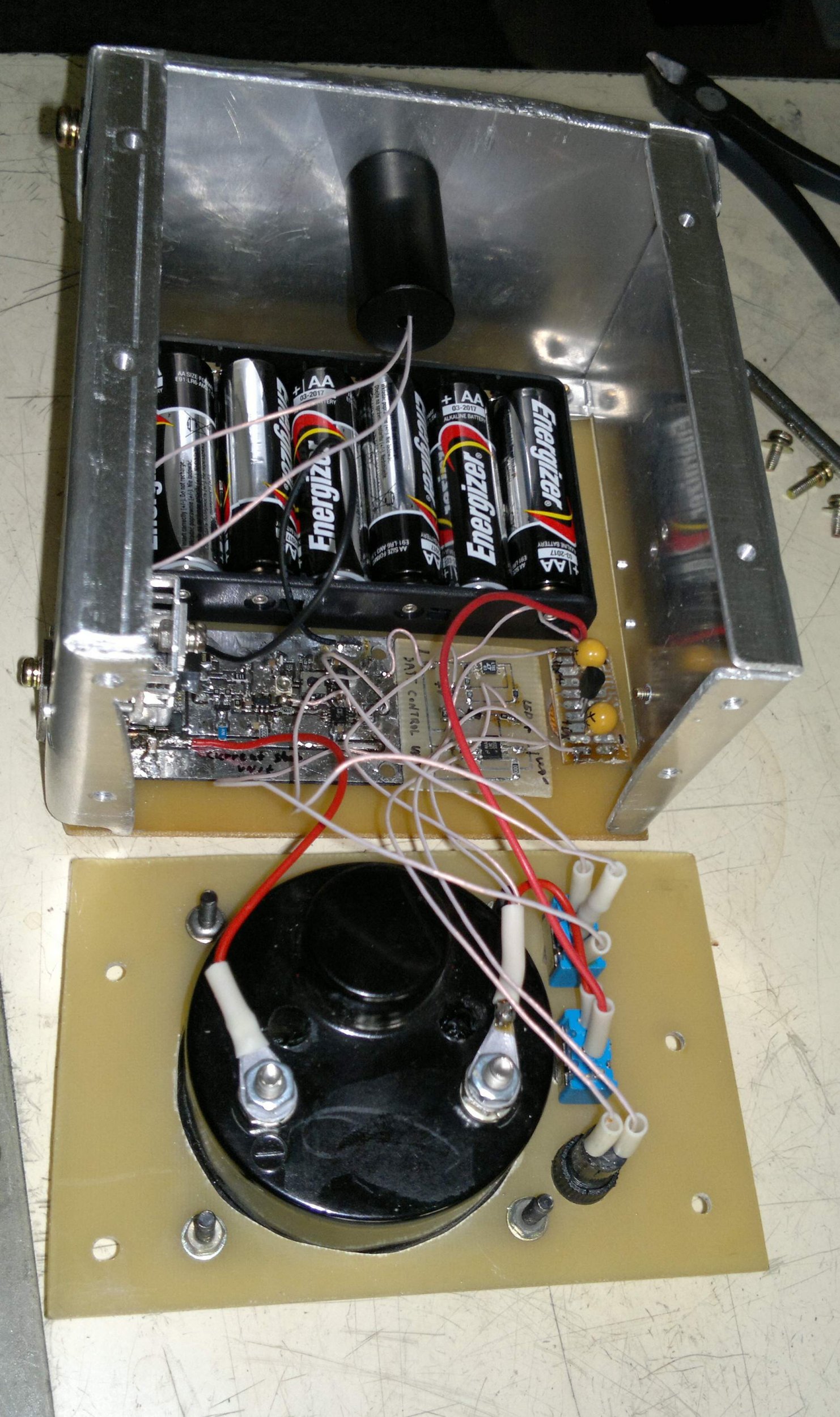

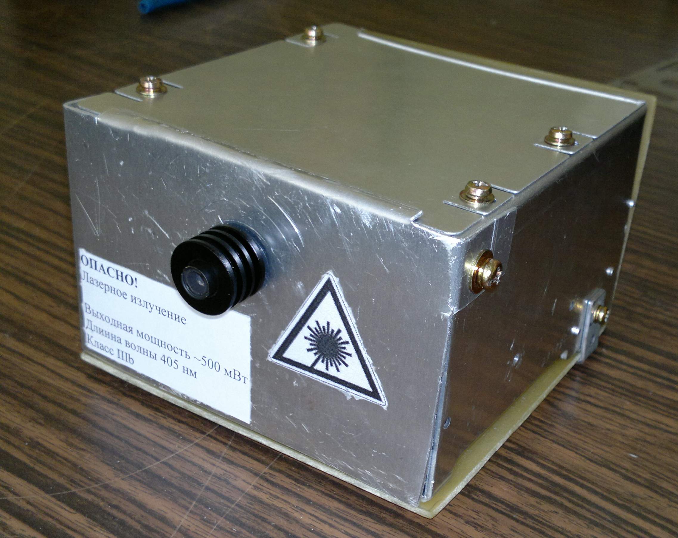

    1. корпус...о да - это ужос) кустарщина))) слепил его оперативно из листа нефольгированного стеклотекстолита и плоских радиаторов от БП от старых ризографов.
    сильно не пинайте плз)

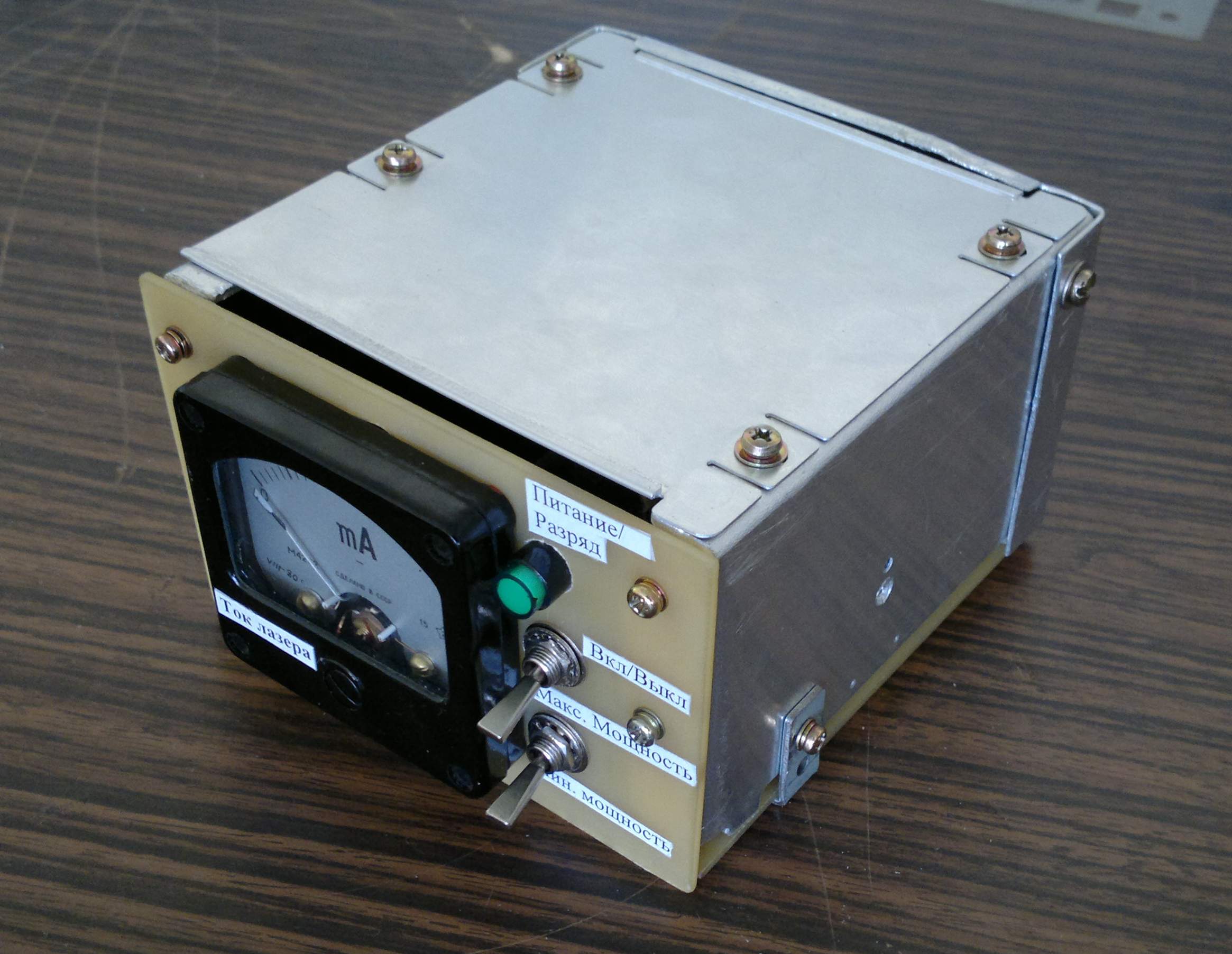

    2. начинка. в основе лазера лежит стабилизатор тока на оу по схеме пользователя Сергей!, но на вход модуляции подается лог. 1 или 0 с переключателя и соответственно задается рабочий ток диода - 200 и 450 ма.
    3. питание осуществляется от 6х АА алкалайновых батареек, установленных в отсеке для удобной замены. сильно не пинать:) применена оригинальная схема контроля состояния батарей. она состоит из кмоп таймера и компаратора со встроенным опорником. пока напряжение батарей превышает 7В, компаратор не срабатывает и таймер вырабатывает короткие импульсы с частотой примерно 1 гц...когда напряжение опускается ниже 7В, компаратор срабатывает и через транзистор шунтирует частотозадающий резистор у таймера и частота вспышек увеличивается примерно до 5 гц:)

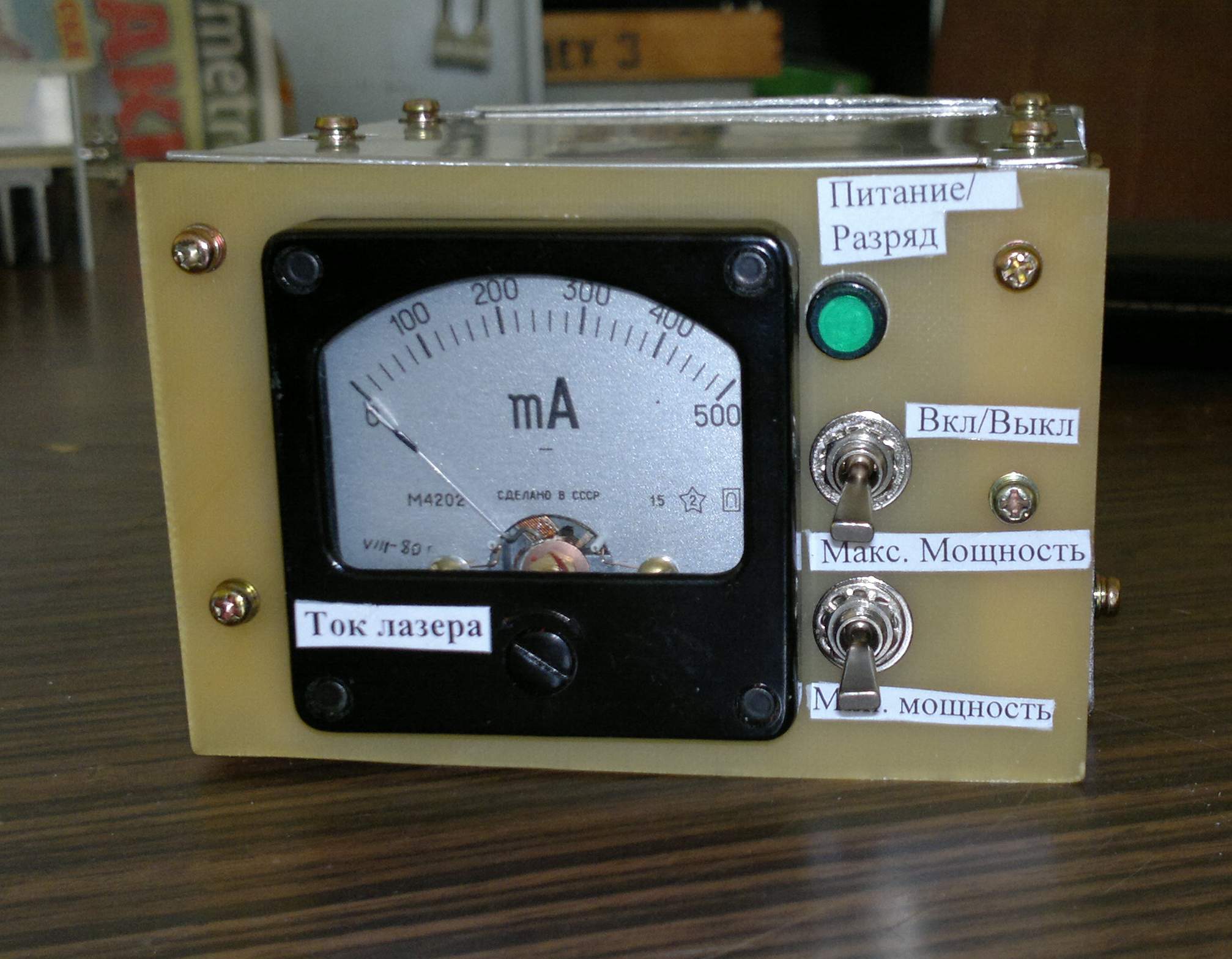

    Девайс внушает. Нечто в стиле стим-панк :). Для полного соответствия предлагаю заменить индикаторную головку на прибор годов так 50х - 60х, с круглой шкалой.

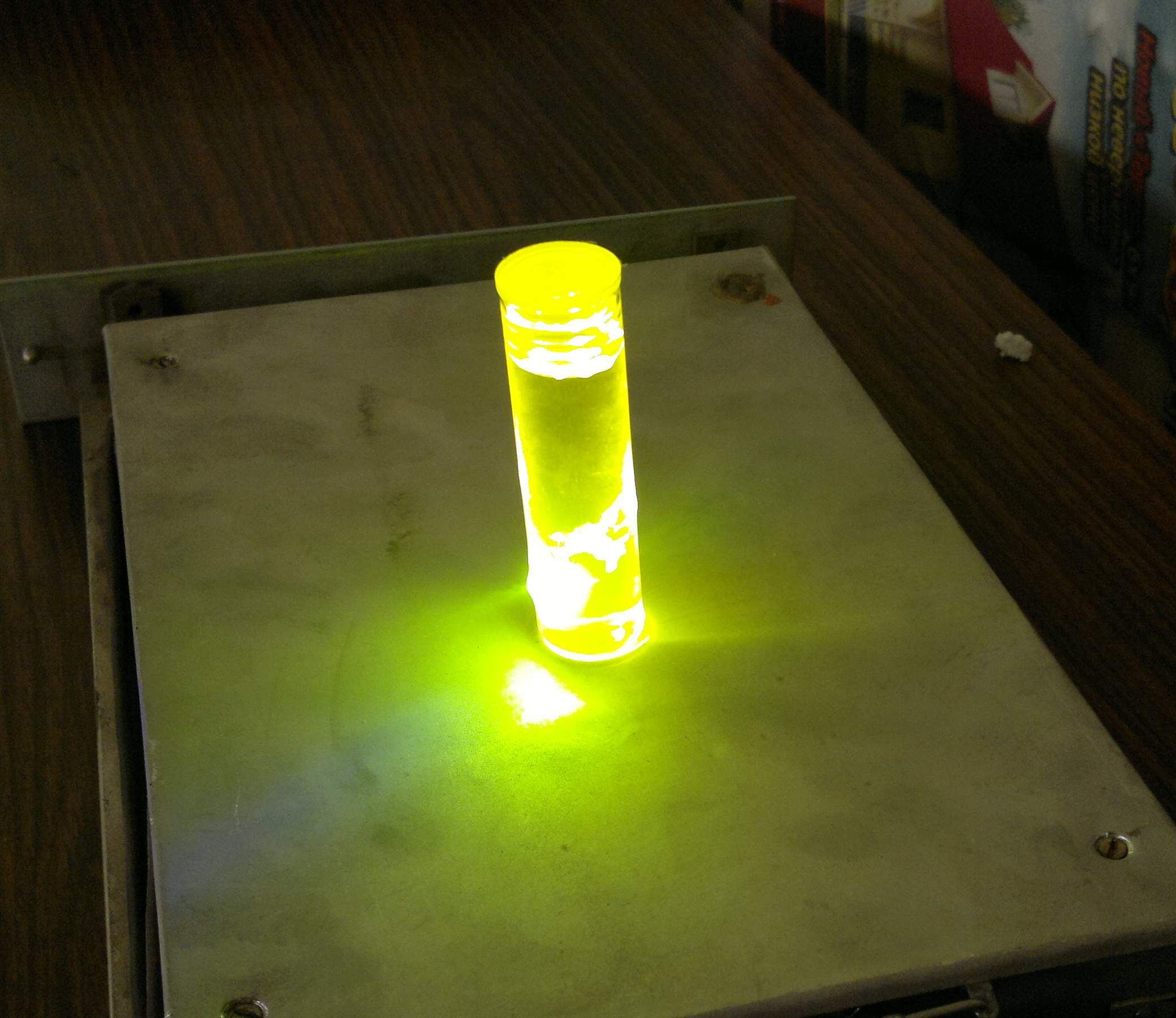

    В пробирке так флуоресцеин полыхает? Не ожидал... Сколько ж ты его туда бухнул? Там всего ничего надо :)
    ЛД не перегревается?
    да в пробирке раствор твоего флюоресцеина в этаноле...я пересыпал чтото..даже осадок выпал:)

    классно. а почему батарейки?
    наверное потому что стабилизатор линейный и ему требуется порядка 6.5-7В для нормального поддержания тока через лд...ставить два лития последовательно не хотелось, да и нету их у меня пока)

    Ну ни фига себе -- на что люди спирт переводят :). Он и в воде прекрасно светит.

    Получилось недурно! Но большое поле для улучшений! Лития у меня навалом, пластмассовую "лампочку" индикации заменить на аутентичную советскую стеклянную в металлической оправке (подарю), тумблеры классные! На счёт круглой шкалы - тема!
    Блин, чел!, займись советским стим-панком - это твоё!

    Да, тумблера явно вываливаются из образа советской техники :) Надо что-то более брутальное ;) Да и винтики явно от импортных блоков :p А вместо лампочки лучше тусклый красный светодиод в металлостеклянном корпусе.
  10. Российская Федерация
    Во-во-во! Я о том же! Только лучше даже не светодиод, а маленькую лампочку накаливания! А винтики под шлиц...

    да корпус ок, разве что небольшие щели. Батарейки- жесть конечно) Стоит их заменить на аккум(не обязательно литий), можно еще туда БП вместить, и сделать переключение- питание от сети\батарейки. Но- лазер твой, что тебе больше нравится- то и делай. Вообщем-то хорошая самодельная конструкция. Никакого гламура! Только советский хардкор!

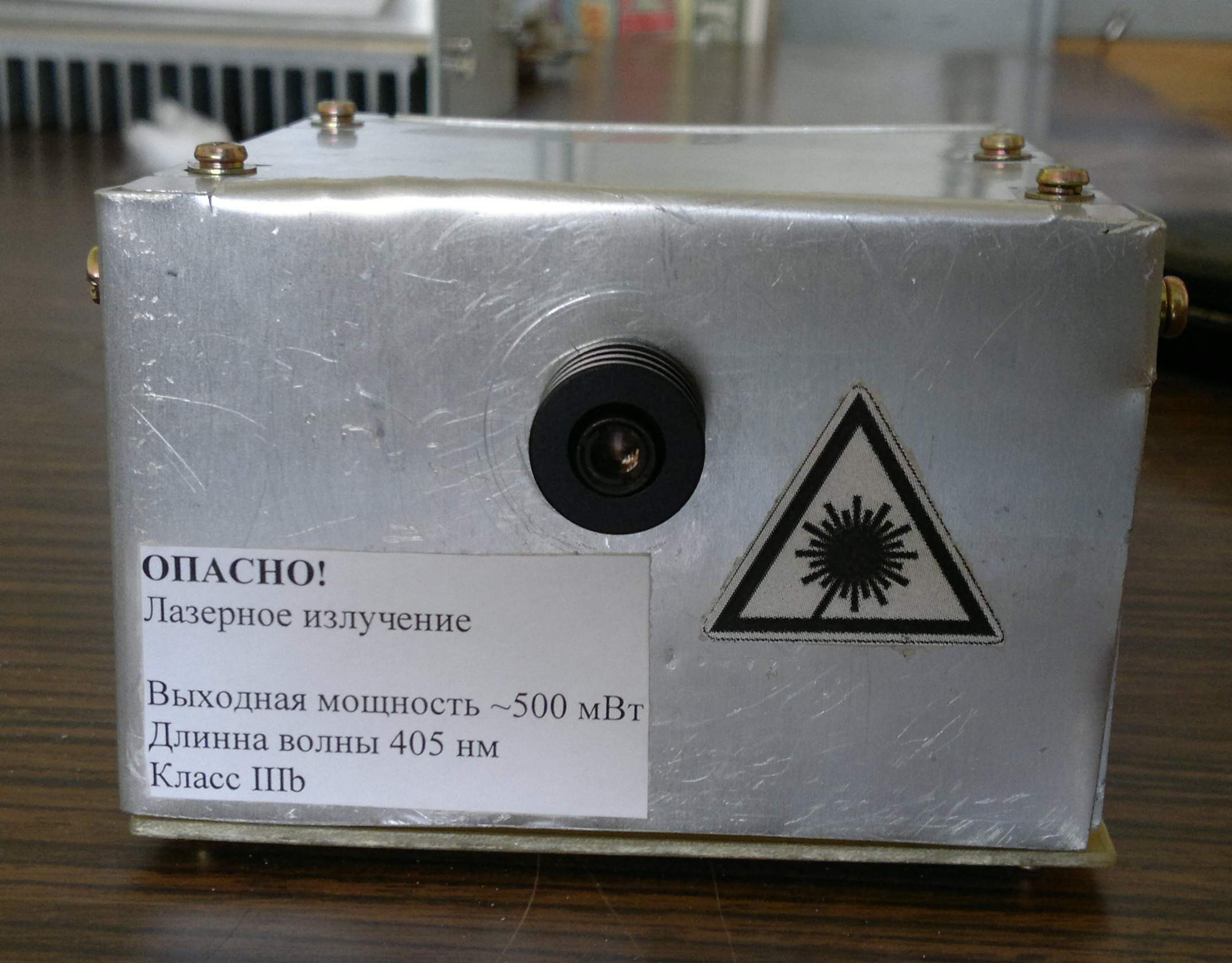

    лазер супер!! Оформление тож классное! Как с прожигаемостью?сколько примерно мвт на выходе?
    на полной мощности прожигает дико)я сам фигею)
    на выходе думаю гдето 200 и 450 соответственно

    это не щели, а вентиляция, драйвер то линейный.
    порадовал визуальный контроль тока.
    нужно поставить болты советские.а чтоб вообще было круто, поставь маленькие советские щелочные аккумуляторы (у моего знакомого есть какие-то серебряные).
