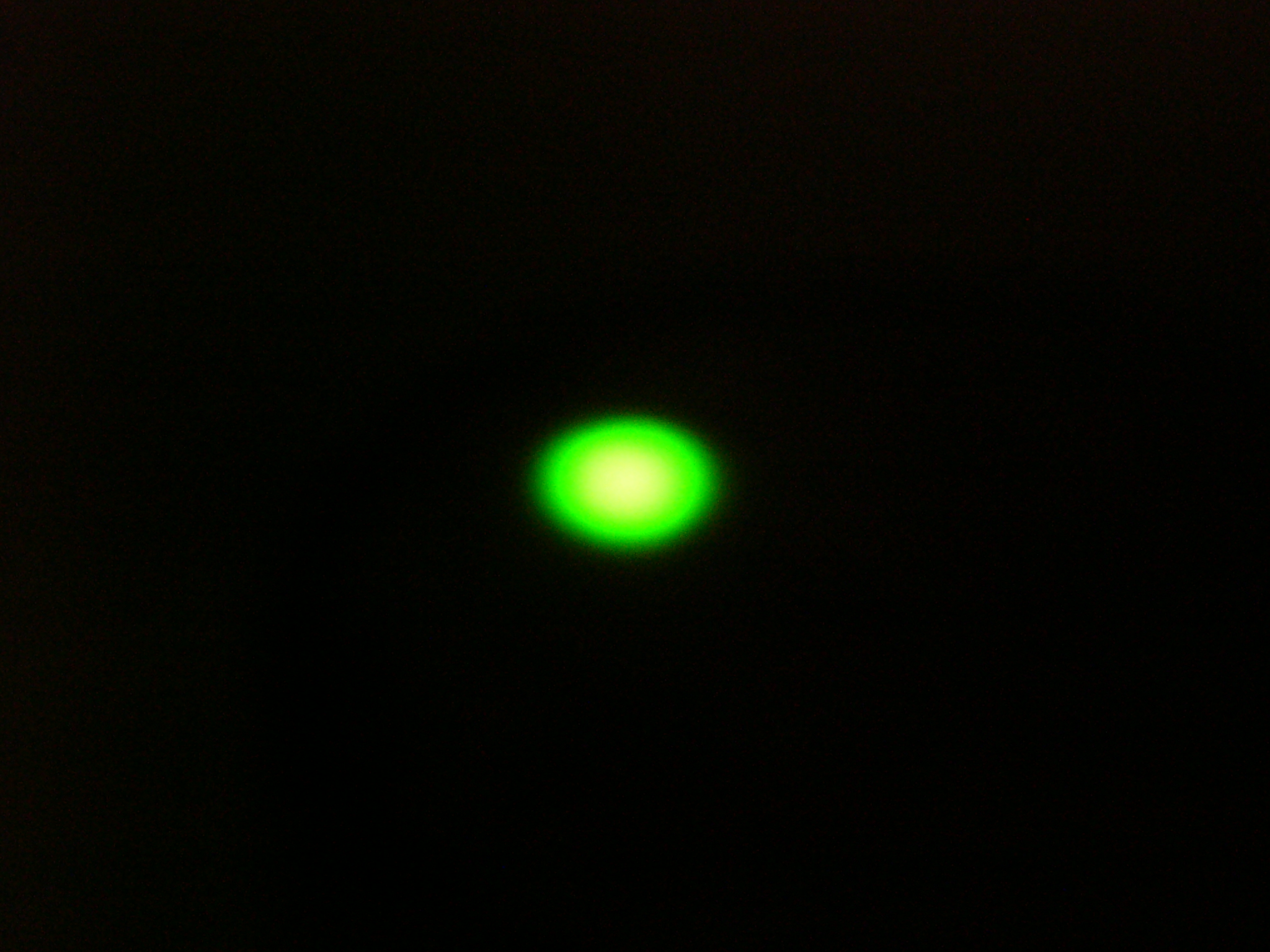

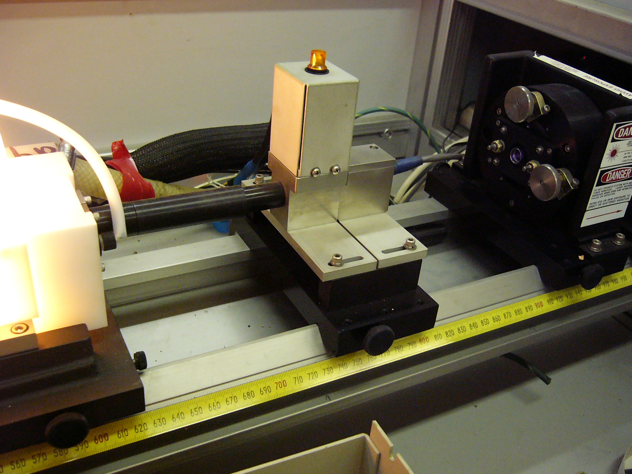

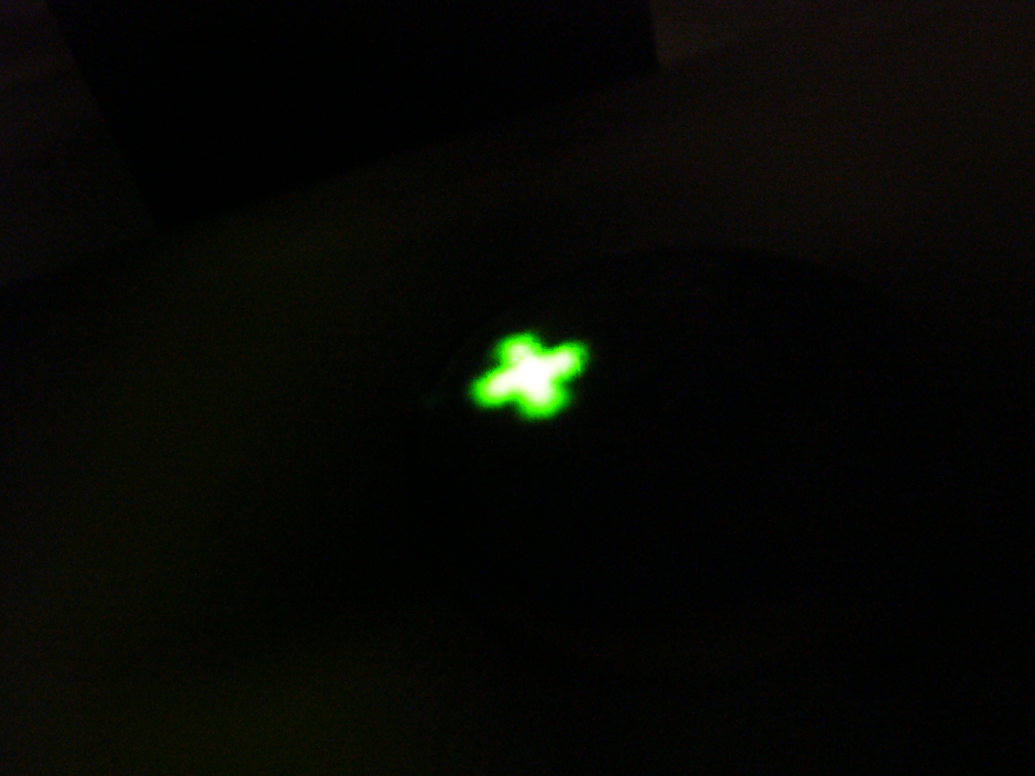

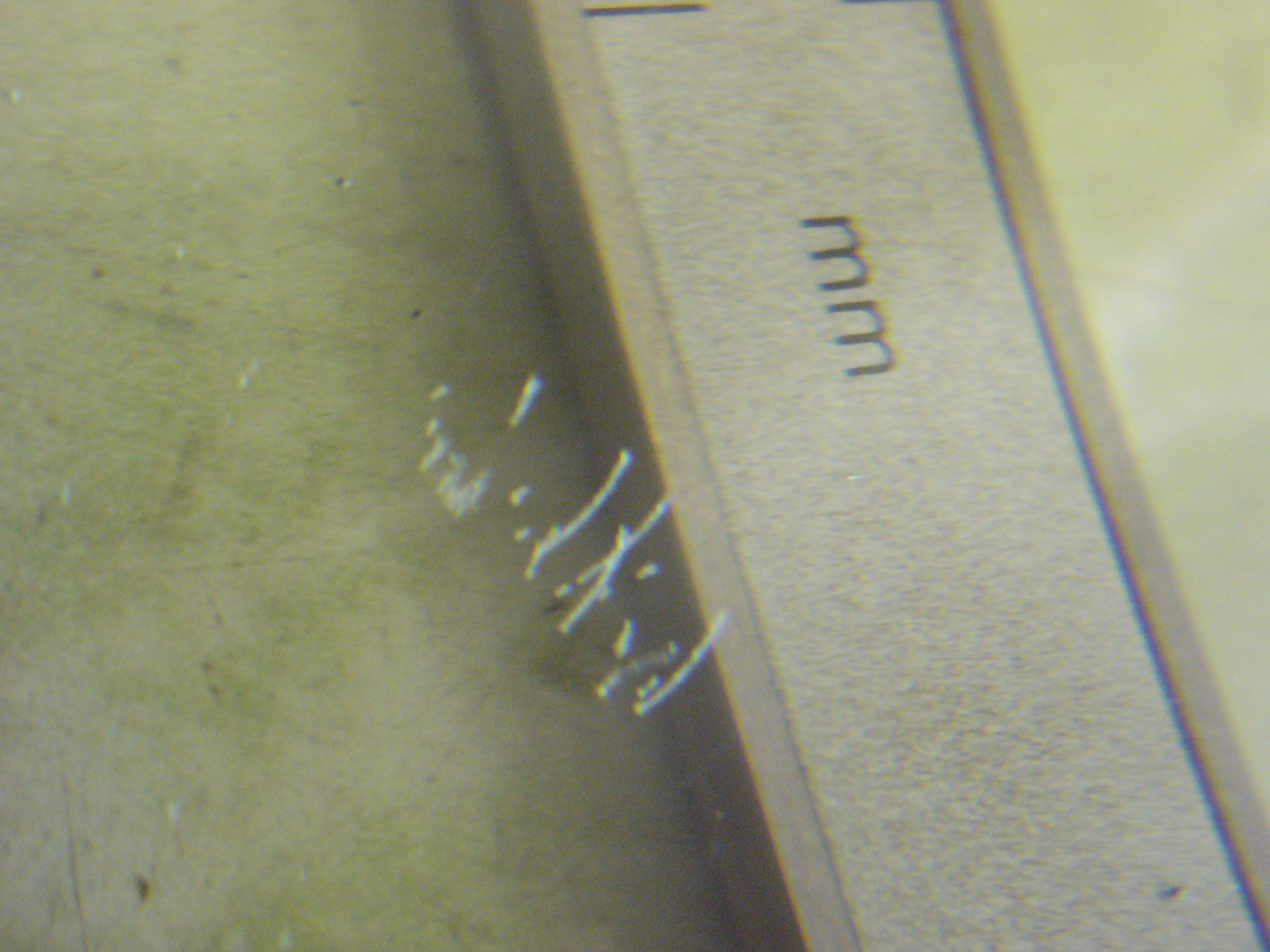

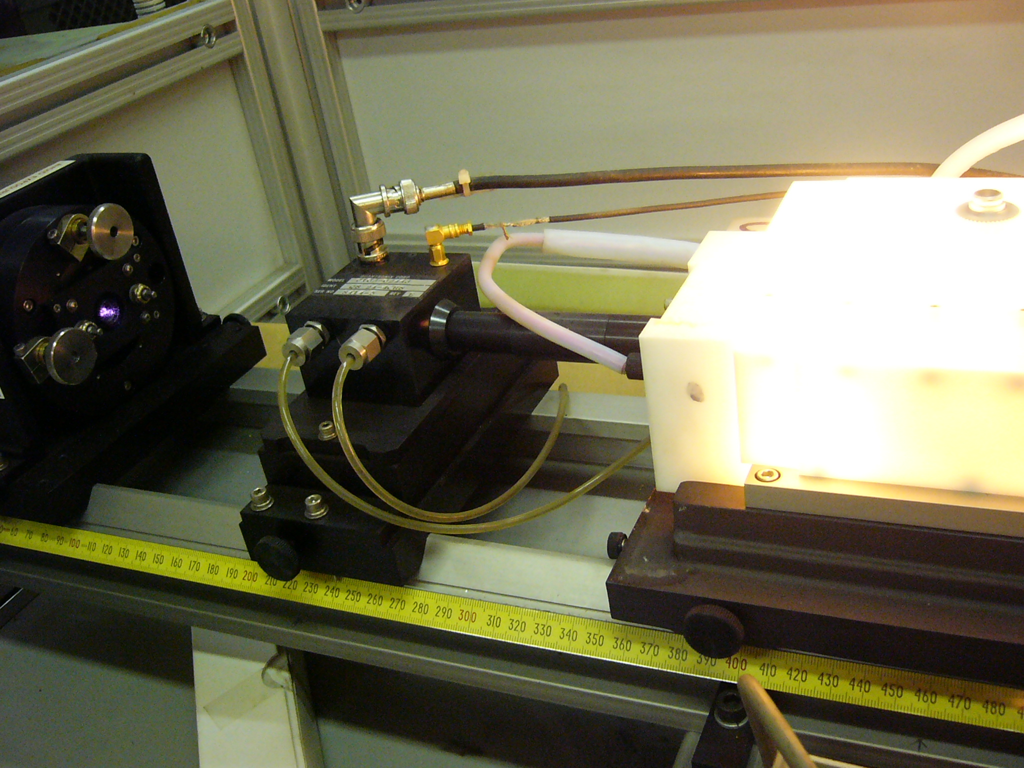

  8. alaser
    alaser Пользователь
    461
    31
    фотки делал после телескопа на визуализаторе через фильтр 1064.
    мощность 6 Вт, пробой в стекле на объективе 70мм. частота 4кГц - модулированная добротность.
    Все получается - ибо такова природа прямых рук и работающей головы.
    P.S. Всякие быковы-григорьянцы ушли на даче в туалет уже много лет назад. - ни разу в жизни не пригодились.
    фига там у вас серьезный лазер!
    расскажете о нем подробнее?
  10. alaser
    alaser Пользователь
    461
    31
    прецизионный резак немецко-израильско-мутного происхождения(есть блоки и из США).
    YAG:Nd, до 50 Вт модулированной добротности, ламповая накачка.

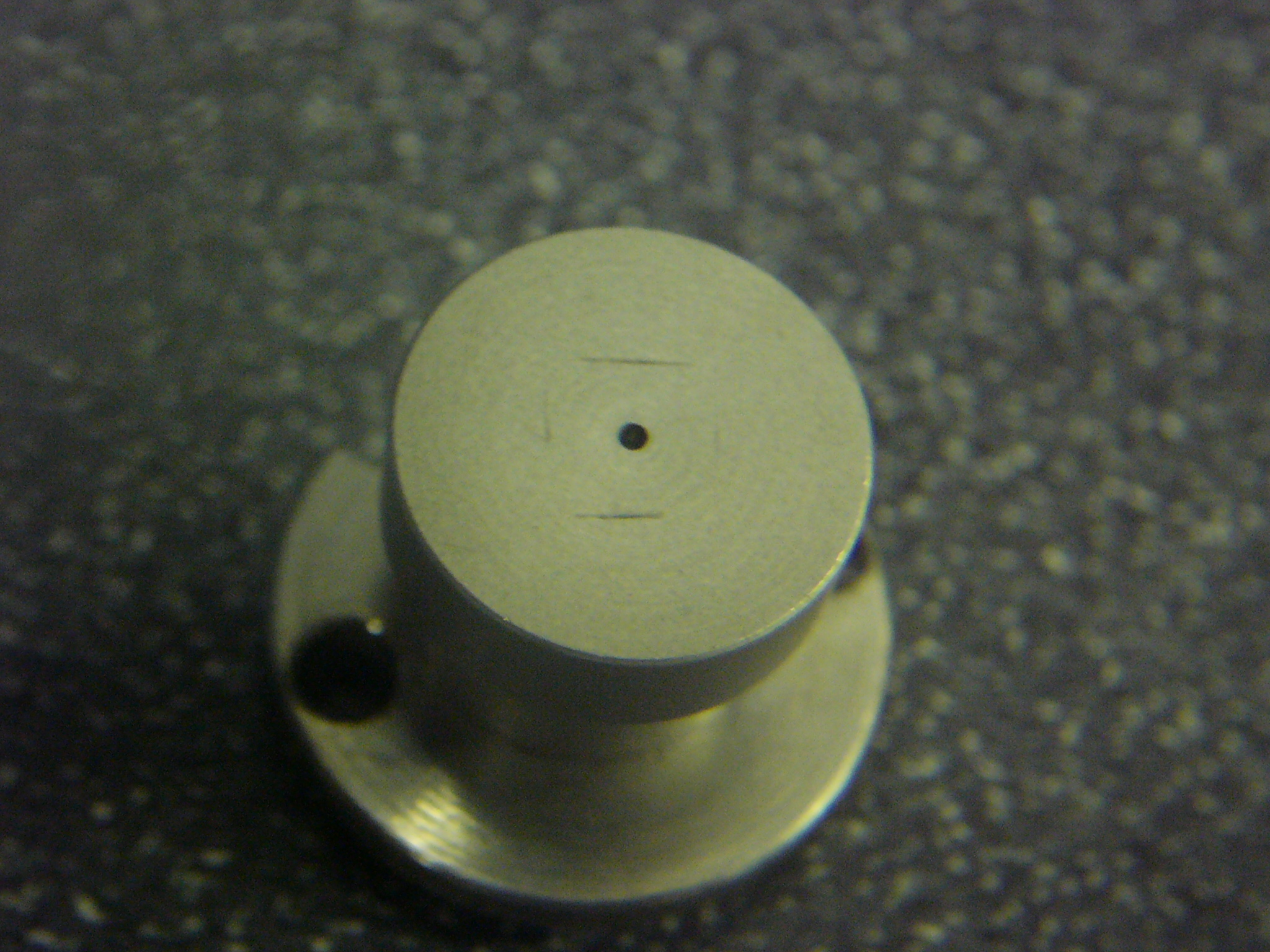

  15. alaser
    alaser Пользователь
    461
    31
    Какая мощность и длительность импульса имеется ввиду?
    1. Для двух вышеозначенных случаев задача уже выполнена т.к. при модулированной добротности 1-5Гц тоже прекрасно работают а для чисто непрерывного режима тоже самое справедливо ведь даже механически(ну представим) перекрывая резонатор легко получить импульсы 1-5Гц. Но видимо имеется ввиду случай свободной генерации при импульсной накачке.
    Так вот к Вашему сведению эта задача была успешно решена даже на квантроне К107 - в некоторых установках прецизионной обработки на активный элемент одевается такая "высокотехнологичная" штучка: P1010405.JPG и (DDKP - SIC!) выдает чудный импульс, правда при повышении мощности гадит на АЭ.
