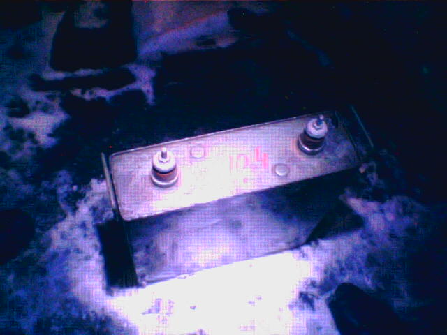

    А теперь, как и обещал, фото Большого конденсатора.
    Кто там говорил, что К75-11 большой? Так вот, он был маленький, а большой вот:
    [attachment=0:kgxzrsub]cap-2.jpg[/attachment:kgxzrsub]
    Ну и рядом парочку кондеров среднего размера.

    а тип и емкость узнать можно? ;)

    мощно так, зато мышцы какие накачаешь пока их несешь,

    Даже не посмотрел еще :) Вот вес знаю - около 40 кг :) В понедельник разбирусь с параметрами.

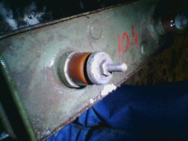

    пипец :confused: обязательно отпишись...для чего такие использовались?
    кстати в тему о кондерах...вот это мы нашли однажды рядом с готовой к сносу пятиэтажкой...кондер явно бумажный 380В 230мкф :) интересно,для чего такое использовалось...
  8. AlexDark
    AlexDark Пользователь
    В лифтах такие стояли-в цепях питания двигателя и/или для коррекции коэффициента мощности. Косинусные называются. Хотя точно это такой-или же нет - не знаю.

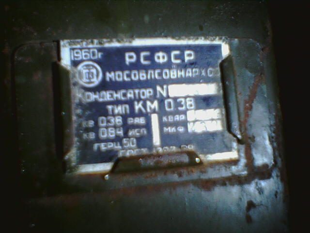

    посмотри внимательно на маркировку, там жа написано КВАР, а вот сколько не видно (киловольт амперы реактивные = реактивная мощность)
  12. Биссимбай
    Биссимбай Новичок
    Ну вот у меня как раз почти такой. Только здесь одиночный, а у меня сразу 3 в одном корпусе, соединенные треугольником прямо внутри. Тоесть один прийдется закоротить, а два других использовать соединенные параллельно. Если их постоянкой запитывать, должен держать больше тысячи вольт, и очень большие импульсные токи. Они и переменку прекрасно держат, эти вроде держат 380в х 15 ампер, тоесть мощу приличную. Их прямое назначение - компенсация реактивной мощности.

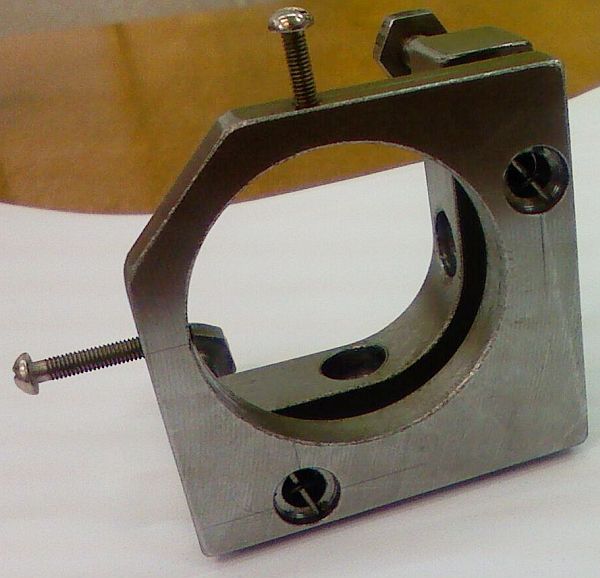

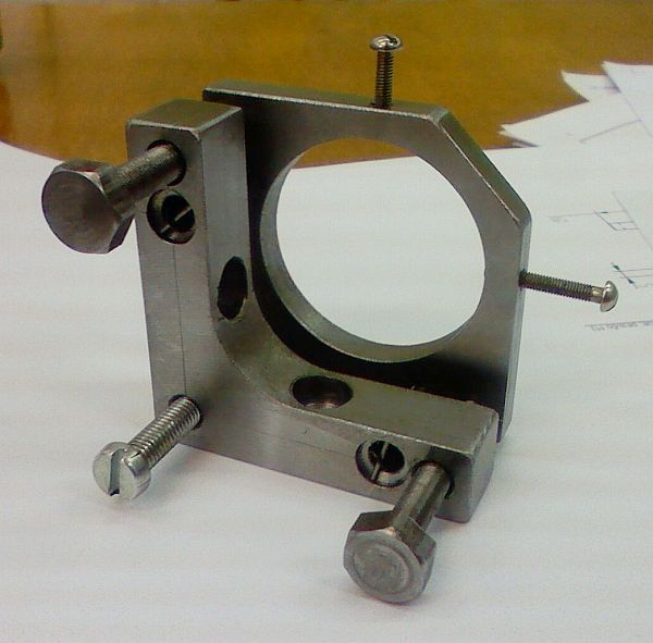

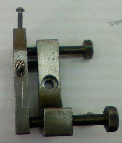

    Ну вот и готов образец юстировочной оправы для зеркал. Осталось погонять на нем лучик, найти недочеты, если они есть, подредактировать модель, и можно отдавать в тираж. На сегодняшний день себестоимость стойки получилась 1000 рублей. Если кому будет интересно, можно будет изготовить их необходимое количество.
