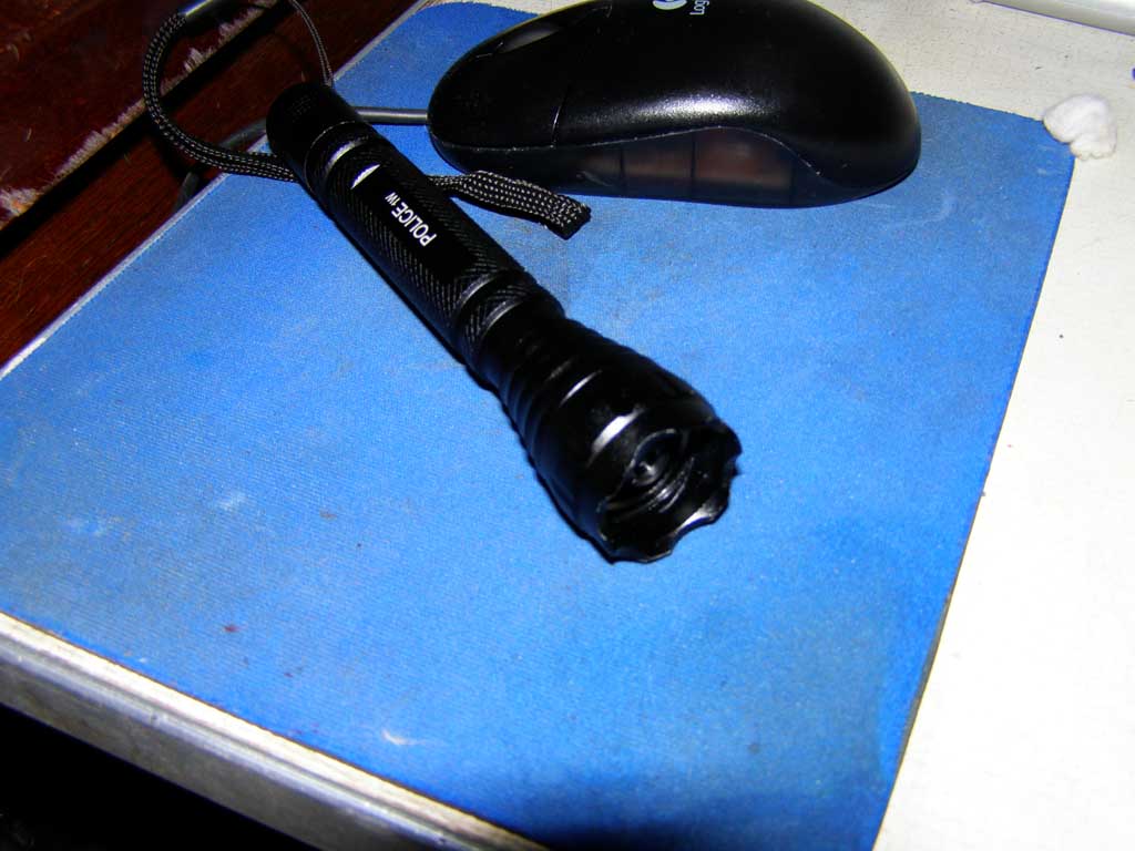

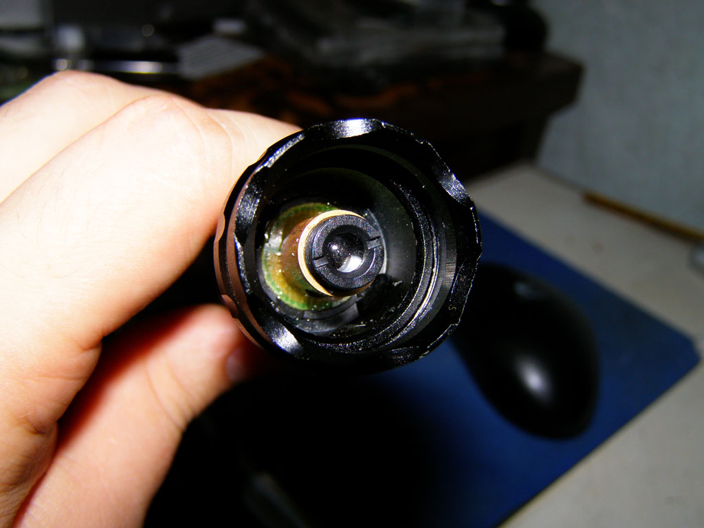

    Наконецто сабрал 20х лазер!! :Yahoo!:
    Драйвер пастроен на 400 микросхеме (33мкГн)
    Питание- акумы 2хАА, ток поторебления - 0,75А, Iлд~0,35А (КПД~75%)
    прожигает лучом спокойно плёнку от видеокассеты (лучом, не точкой-- луч около 4мм)
    Спичку зажигает с 10М!! (сам не ожидал), Немного греется, поэтому более минуты не включаю-- скоро радиатор надену на модуль, тогда полный законченный экзэмпляр будет :twisted: Луч видно днём, ночью так ваще...

    просто мега супер!!!!!!все - пора бежать за 22х приводом и детали заказывать :)
  3. EVIL_USER
    Вромтмненогифакмоймоск!!!
    10 МЕТРОВ!!? ДЕМОН! )))))
    Оптика от модуля, как я понял?
    Всё, надо ещё приводов куплять и модулей, пока время есть.
    ЗЫ: Блин, диплом сцуко грядёт, скоро им загружусь, буду пульсоксиметр юсб-шный маньячить :crazy:
    Интересно, но гиморно шописец.

    //тока есть одна проблемка с 18-22х лазерами-- они все безкорпусные, т.е. очень аккуратней надо!!! Они все в корпусе ТО-18, но без колпачка с окошкой-- с одной стороны это хорошо-- 100% излучение кристалла выходит, а с другой-- очень трудно с такими работать, ничаяно пальцами задел, и всё- в топку, (можно повредить как сам кристал так и выводы от него идущие) даже от падения ему плохо может стать (хотя у миня 1 экзэмплар дубовый папалсы, я и пальцами его касался и падал-- всеравно работает, а вот другой- гаплык сразу стал, как тока вытащил, при вытаскивании задел кристалл :cry: :O: )
  6. sabir2000
    sabir2000 Пользователь
    вот сабака, линза, на которой с 10 метров зажигала спички расплавилась :cry: :cry: , Хотел видео снять, всё настромл, (успел замерять диаметр - около 3мм) и пошол развод-- открыл, а тама порча с линзой. Типерь обычной пользуюсь, та которая была в комплекте с модулем-- тоже пластик, то пятно больше даёт в диаметре (около 6 мм). Т.е. можно сделать вывод, шо надо для таких экперементов тока стекло

    ..я так думаю шо линза от перегрева паплыла, а не от излучения-- радиатора нармального ишо не приделал... :oops:
  9. Artemka
    линза то какая? я с линзой из модуля с 2.5 метров спичку зажег ИК лазером)
    А так респектище! поднимай ток! он может большее!! дай 400мА!

    ..от када радиатор паставлю-- мож больше трохи и падам. Первая линза была тоже от китайского старого (ищё 1 из первых) лазеров с диафрагмой. Т.е. линза в диаметре около 5 мм и диафрагма 2,5-3мм, вот и луч выходил 3 мм.
