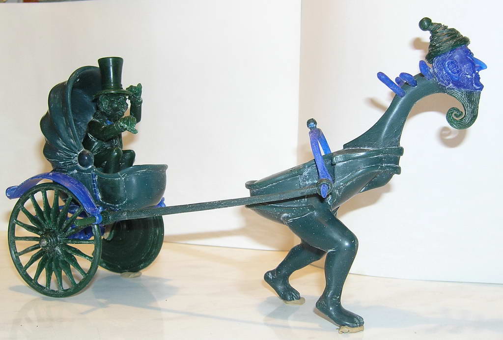

вот - для примера так выглядит воск и то, что я из него делаю. это сувениры, оазмером от нескольких самтиметров до 50 см...больше пока не делал... ну и цвет....
