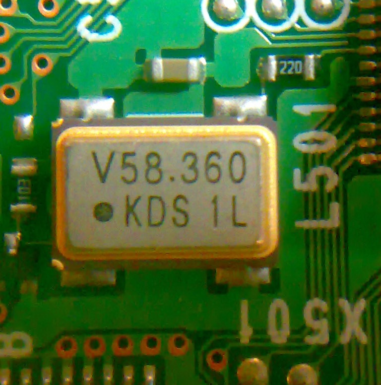

  13. Kiccer
    Kiccer Пользователь
    нашёл на плате вот это (подписано L501, вроде индуктивность, может и нет) подскажите что это и на сколько, щас сам пока что поищу...
      170,4 КБ
      646

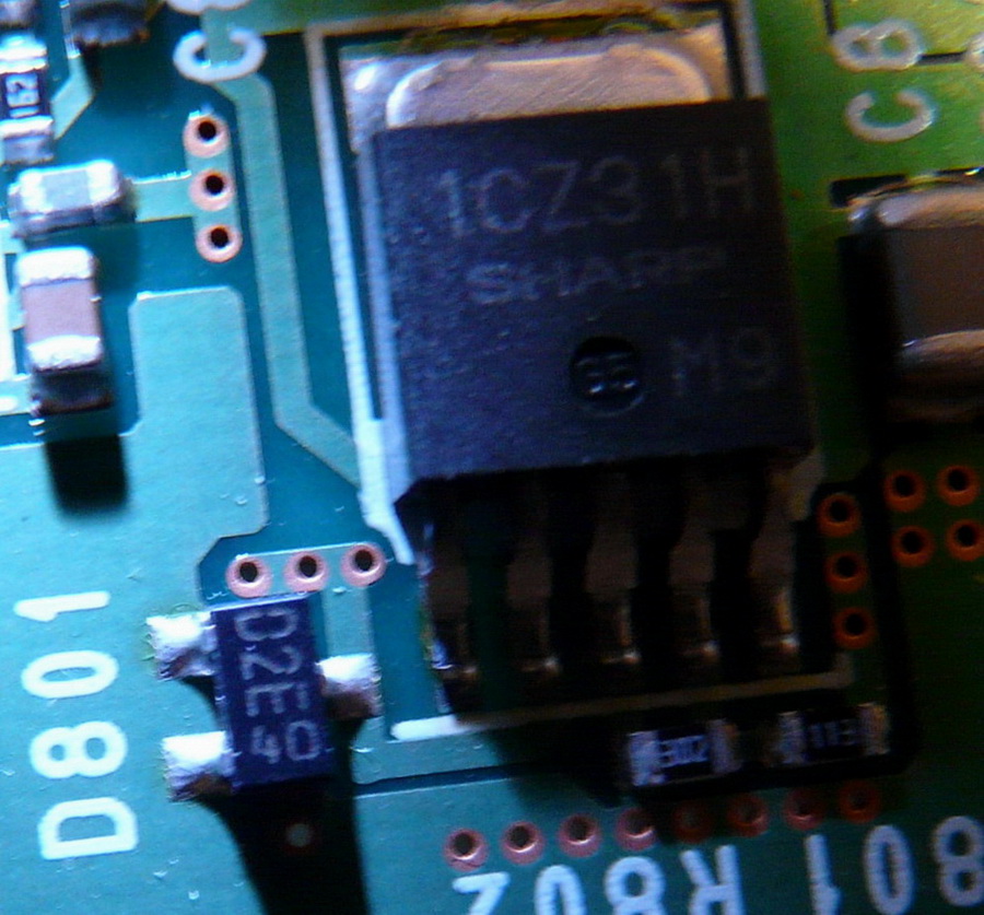

  14. Kiccer
    Kiccer Пользователь
    И вот еще, диоды в смд корпусе обычно с 3 ногами же? просто рядом с SHARP есть диод, написано D2E( и 40 вертикально) может подойдёт этот диод для драйвера...
    вот фото
      239,8 КБ
      742
  15. EVIL_USER
    у L501 корпус на кварц похож, если бы не L на подписи.
  16. Kiccer
    Kiccer Пользователь
    ну да ,скорее всего кварц :(

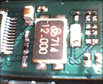

  17. EVIL_USER
    Нашел у себя кварц в таком же корпусе (в флешке стоит), разница только в том, что выводы с коротких сторон, а не с длинных.
      18,2 КБ
      875
