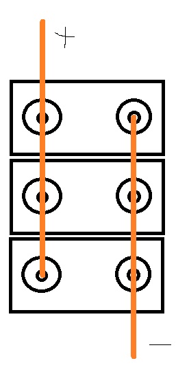

    Продолжу страшилку :) - небольшие (2х2х5мм) осколки тех самых фрез легко пробивают фуфайку и входят вглубь пуза на 2-3см.
    Чтобы не заморачиваться с регулировкой лучше заменить движок на менее оборотистый. И лучше бесколлекторный. Если внимательно читал флай то наверное вкурсе про рекоммендыции цепляния выводов контурной батареи, а именно - "+" цеплять с одной стороны а "-" с другой по длине.
  11. Nevil
    Nevil Пользователь
    движка другого нет( да текстолит неплохой у меня будет стоять 1см шириной я про диск
    про соединение знаю, капы начинают одинаково работать

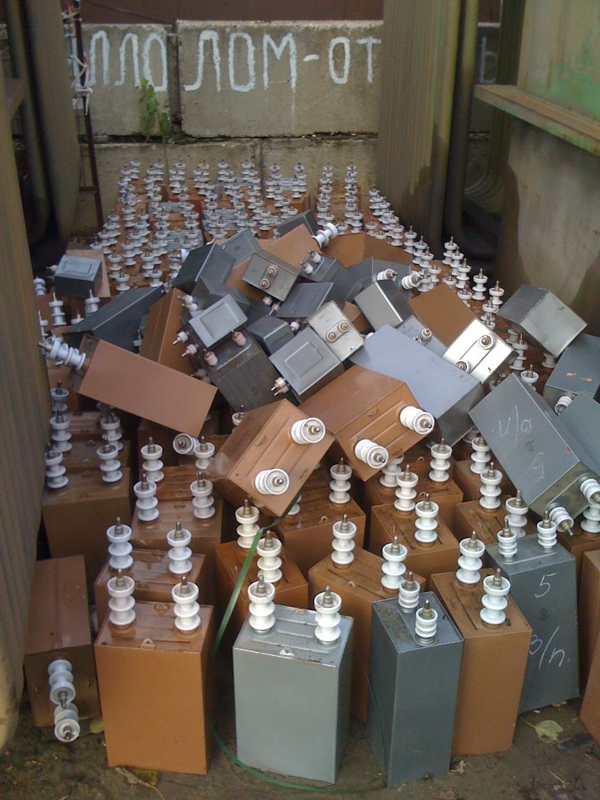

  14. suslox
    это моя фотка с кондерами со свалки на работе)))они там лежат уже полгода..гниют..и не заберешь нифига[​IMG]
  15. Nevil
    Nevil Пользователь
    у нас также) только целый спорт зал)
    там даже ренген есть)
    вынести можно, но сложно, мне должны конденсаторов пренести

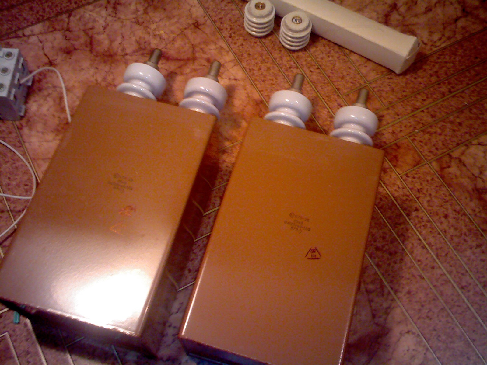

  16. Nevil
    Nevil Пользователь
    почти готов рсг

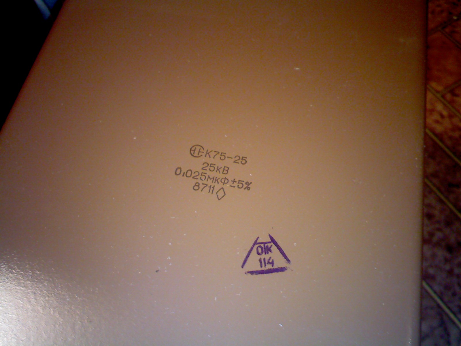

    новые фотки)
    криво(
    5 слоев лака
