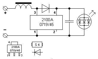

    Кстати схема у твоего драйвера случайно не такая?

    Вот сам драйвер и внутренности, чуть позже будет видео...
