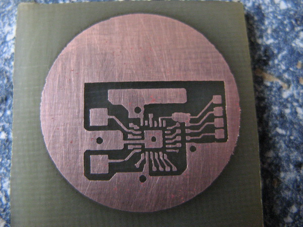

    Вот плата для ATR0834,сами знаете какая она мелкая, дороги 0,15, расстояние 0,2мм
    Фото прилогается
  15. ivasi
    ivasi Новичок
    ATR0834 корпус QFN24. Ширина ноги - 0.3мм а не 0.15 Расстояние между ногами - 0.35 а не 0.2
  16. Shalun1995
    Shalun1995 Пользователь
    Минимальная толщина дороги= 0,15, минимальное расстояние между пятоками= 0,2
    ( Я вобще ничего про корпус не имел ввиду :D )
