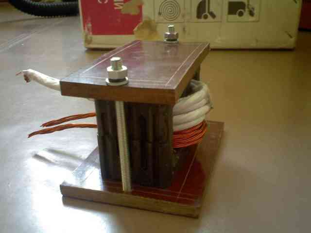

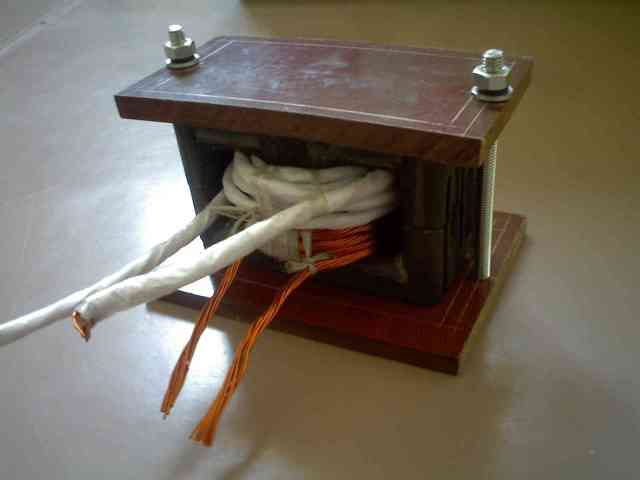

    Я постепенно изучаю матчасть по теме мощных импульсных БП. Параллельно затариваюсь деталюхами. Сейчас есть ключики SIHG20N50C-E3 (MOSFET 560В 20А) IRG4PC50UD (IGBT 600В 27А при 100 цельсиев и 55А при 20 цельсиев) и детские KA1537 (MOSFET 900В 9А). Также микросхемки типа IR2153(контроллер электронного балласта), TL494(шим контроллер), UC3845(однотактный ШИМ с обратной связью по току), драйверы ключей IR4427. Буду экспериментировать с топологиями и микрами управления.
    В сети по этому поводу ходит довольно много притиворечивых данных. Одни говорят, что лучше однотактный прямоход, ибо он лучше работает при нестабильной нагрузке. Также находятся советы по мостовой и полумостовой топологиям.
    Истина познается в эксперименте. Вот только с каждым взорванным ключом бюджет проекта будет увеличиваться на 100-250 руб :(
    Также уже изготовлен силовой трансформатор на феррите 3000нмс, по габаритке выходит 2.5КВт при 40 КГЦ.
