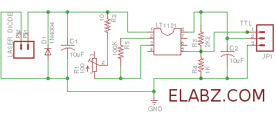

Плохой .....совсем плохой, с прикольной схемой регулировки тока и в извращенческом включении. Вот тут более правильная схема: http://elabz.com/wp-content/uploads/2012/01/Elabz_TTL_Controlled_Laser_Driver.png Но и тут сама схема ничуть не лучше схемы на Lm317, тем более, что как стабилизатор тока она никакая , а выключение от ТТЛ можно сделать отдельно на мощном полевике. Вся беда в том , что у LT1121 опорное напряжение =3.75 вольт...... и в режиме стабилизации по току от 5 вольт ТТЛ на лазер останется 1.25 В, что очень мало. А в схеме ( по ссылке) где тупо запитка через резистор - нет смысла вообще его делать ..... проще уж через тот-же резистор запитать от +5 вольт ТТЛ напрямую.
