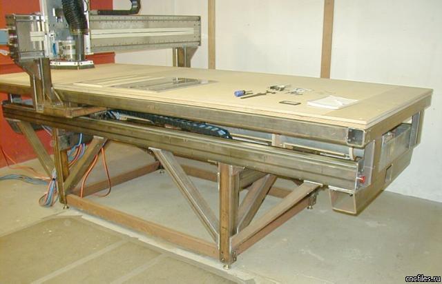

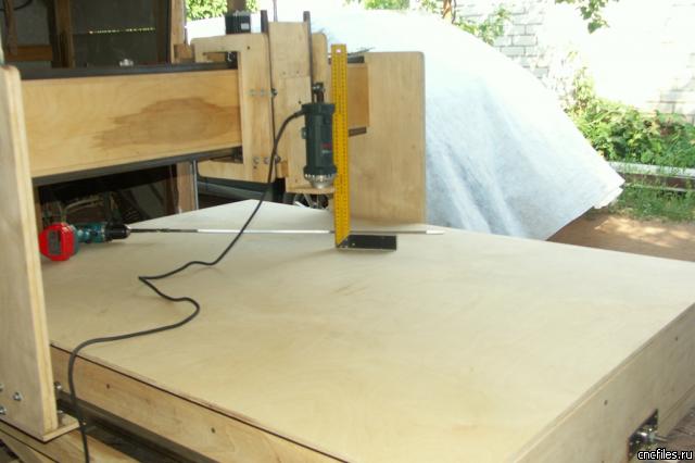

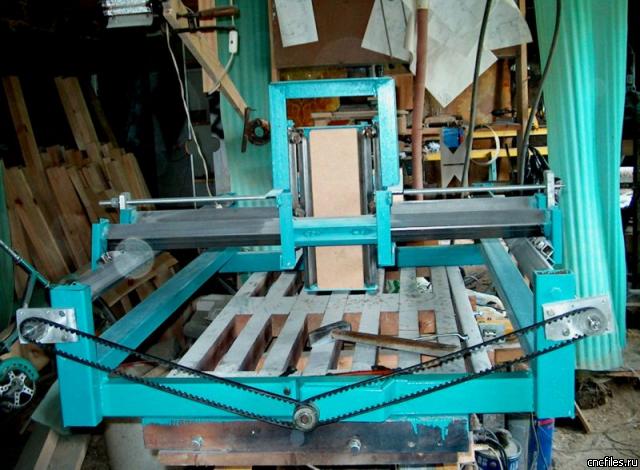

    Я решил собрать фрезеровочный станок для дерева. размером примерно 1000х1000мм.
    не знаю какую конструкцию выбрать

    Mechmate. Правда там не метр на метр... но можно масштабировать. Из выше приведенных лучшая 5195...

    Если фрезер для дерева 1000+1000мм то железа на раму не жалей и мощные ходовые винты поставь, фанерная конструкция долго не проживёт. hpim7455.jpg на мой взгляд наиболее удачная конструкция - покрайне мере стол выглядит салидно + 2 ходовых винта по Х не дадут оси Z Перекоситься.
