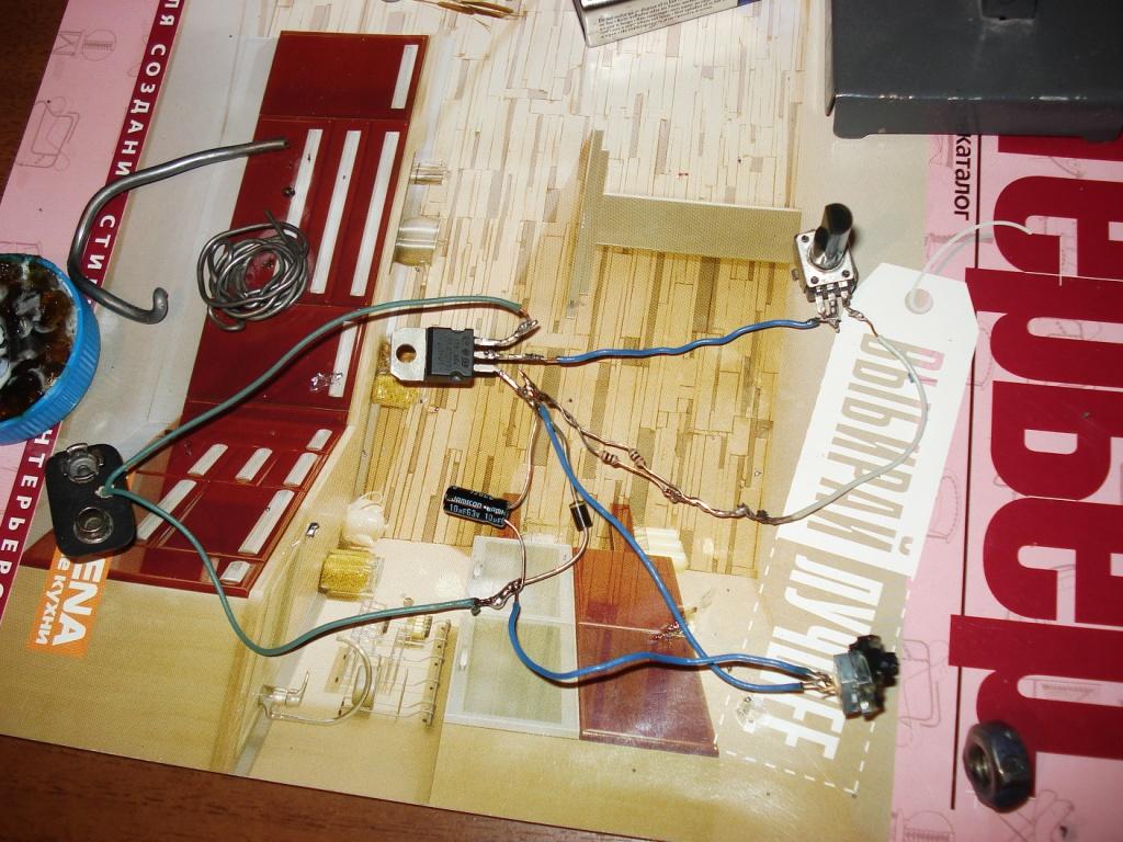

    Было много двд приводов, ЛД из них угробил получилась только такая конструкция
    на транзисторе лм317 по схеме из faq'a
    делал навесной монтаж.питание от 9V "крона"
    я так понимаю по такой схеме прожигающий лазер сделатиь нельзя?
    вот собственно и сам так называемый "лазер" :mrgreen:
    главное что светит :D

    Можно и по такой, если бтарейка отдаст нужный ток, только я не вижу керамического конденсатора на 0.1 мкф или около того - без него рискуешь сжечь лазер при подключении бетарейки и колиматора на фото тоже ненашел - без собирающей линзы это просто фонарик.
    Aksinit, это навесной монтаж - все им иногда занимаются :D, но не все готовы в этом признаться , зато пайка качественная - блестит !

    Damirgan, 317 - не транзистор.
    Прожигающий - очень даже можно. По току на лд - в поиск.
    24х вроде как 450 мА держат. Крона столько тока и не отдаст, можно даже не пытаться. Бери нормальный БП.
    Поставь нормальный радиатор на ЛД, вытащи его из этого ахтунга. Не насилуй его :) Без коллиматора, кстати, зажжешь только спичку, вплотную. Но велик шанс ЛД угробить.

    а система линз у меня вообще убойная)
    линза от китайской указки + лупа..
    линза вплотную к ЛД, а лупой уже двигая собираешь пучок в точку светит далеко)
    на БП сколько напряжение выставить?
  6. Sky)
    Damirgan, оптимально 9 вольт. Подстроечником выставишь нужное напряжение с лм-ки.

    подаю 9 V с БП.
    и просто меняю сопротивление переменным резистором и все?
  8. pashok8666
    pashok8666 Пользователь
    Нужно ток правильный выставить, если не знаешь сколько подавать - выстави самый маленький переменником и медленно поднимай, контролируя напряжение на самом диоде - как доидет до 3 вольт, это он и есть рабочий ток.
