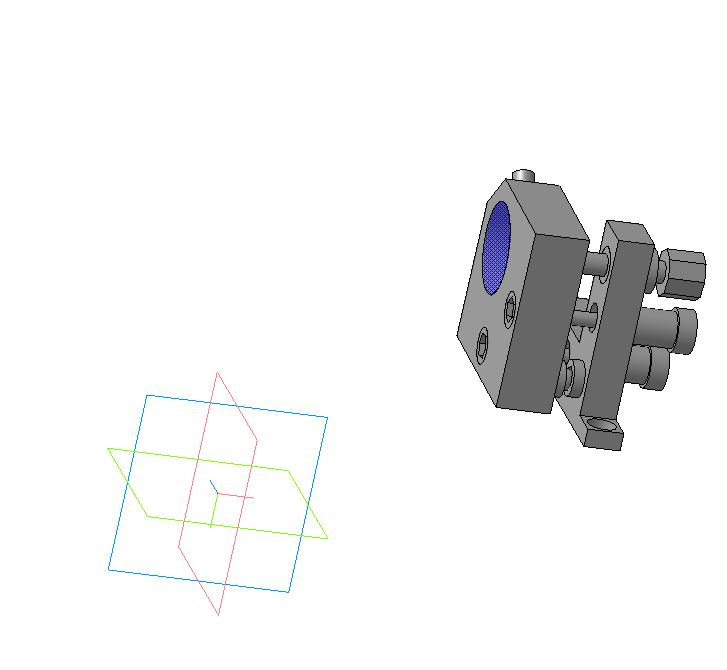

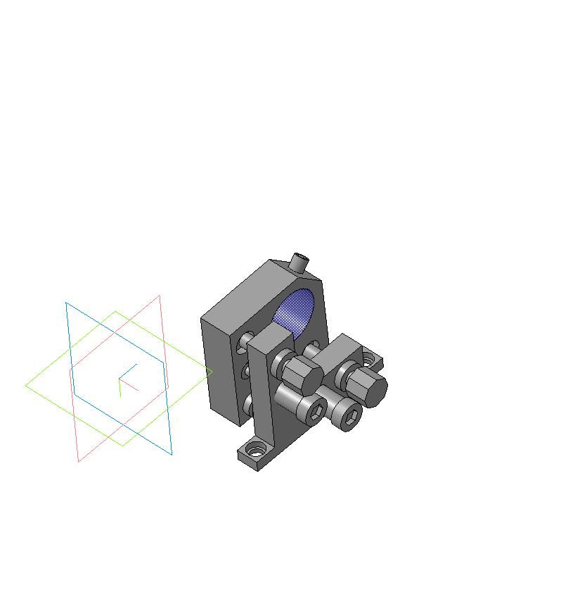

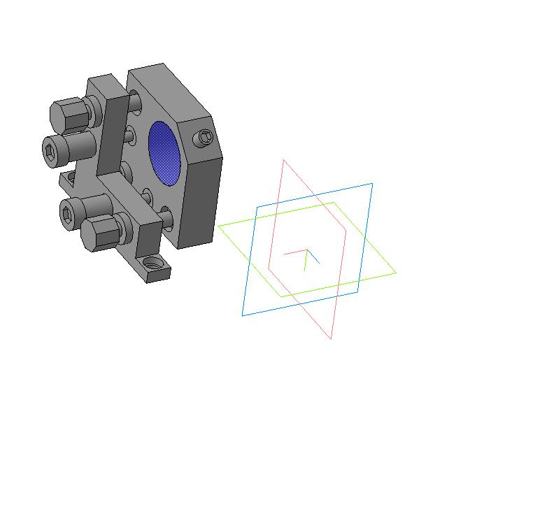

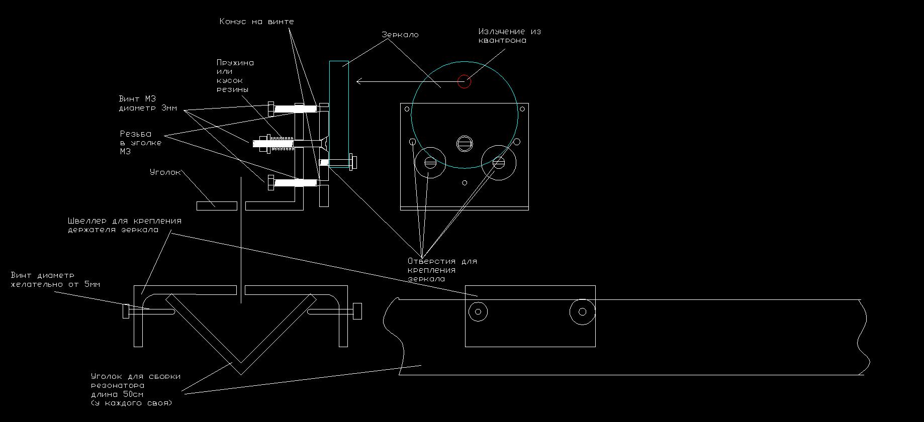

    Если кому будет интересно.
    Оцените и попробуйте собрать подобную конструкцию для крепления зеркал и резонатора.
    Весь металл стальной. Чертеж в P-CADe 2006
    Зеркала расположены так для возможности сдвигания ближе к квантрону , уменьшения длины резонатора.

  4. Optics
    Optics Пользователь
    Не совсем понятно на чем крутится, те какой элемент выполняет роль оси? Юстировочные Болты по хорошему должны иметь наконечник их каленой стали и иметь форму полусферы или конуса. Юстировочных болтов должно быть 2!!! Не три. и располагаться они должны не абы как. Посморите что люди делают Newport, или Edmund ...

  5. Miha57
    Miha57 Новичок
    Вся расшифровка , надежность,прочность юстировки в прикрепленном файле, открой и посмотри.
    Не хуже промышленного.

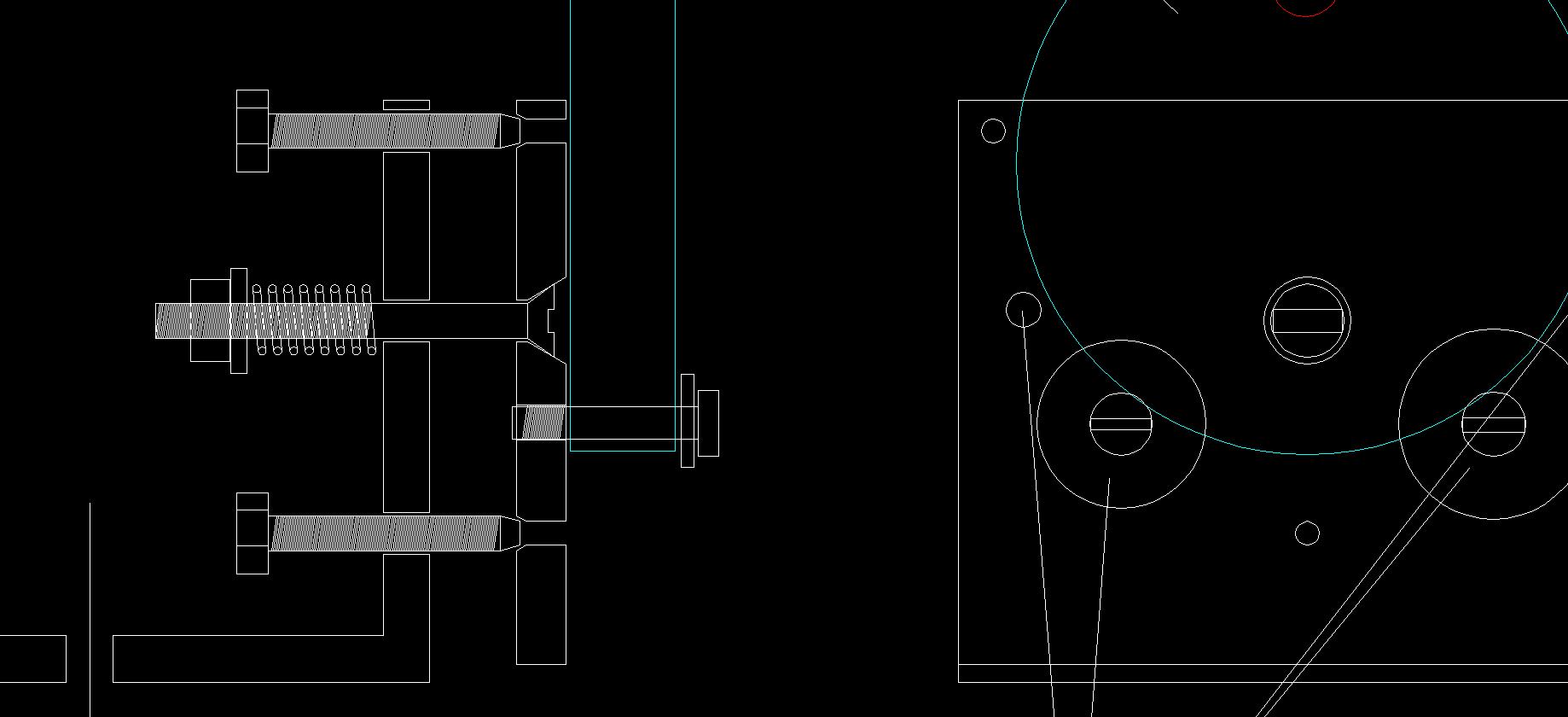

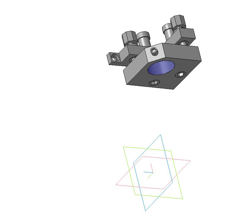

  6. Apofis
    Apofis Пользователь
    три болта тоже делают, вообще делай вот так.
  7. Apofis
    Apofis Пользователь
    Здесь цилиндры надетые на болт выполняют роль пружин на разжатие, просто в компасе пружины продеть в болт не мог, короче такая конструкция позволяет регулировать жесткость юстировки

  9. Apofis
    Apofis Пользователь
    судя по чертежу у тебя там тоже жесткость юстировки можно регулировать болтиком с пружиной, зажмешь по сильнее будет по жестче, наоборот ослабишь будет по слабее, оригинально
  10. Optics
    Optics Пользователь
    На приведенном вами чертеже НЕТ 3 юстировочных болтов!
    Вы просили посмотреть , ? Ну так и приложите чертеж в виде рисунка, что я пикад буду ставить?
    Дизайн говорит о том что автор не понимает принципа построения таких устройств. Поясню : через 3 точки можно провести одну плоскость. В Правильной держалке есть "кардан" или опорная неподвижнвя точка, и две точки могут менять свое положение, обеспечивая 2 угла. Следовательно 4 болта на юстировке просто неверный дизайн. Я уже не говорю о выборе материала, конструкции болтов, оправки и тп тд

  13. Miha57
    Miha57 Новичок
    Зеркало крепится с помощью винтов и пластиковых шайб.
    Поверьте я не такой дурак как Вы себе представляете или Вы самый самый ......

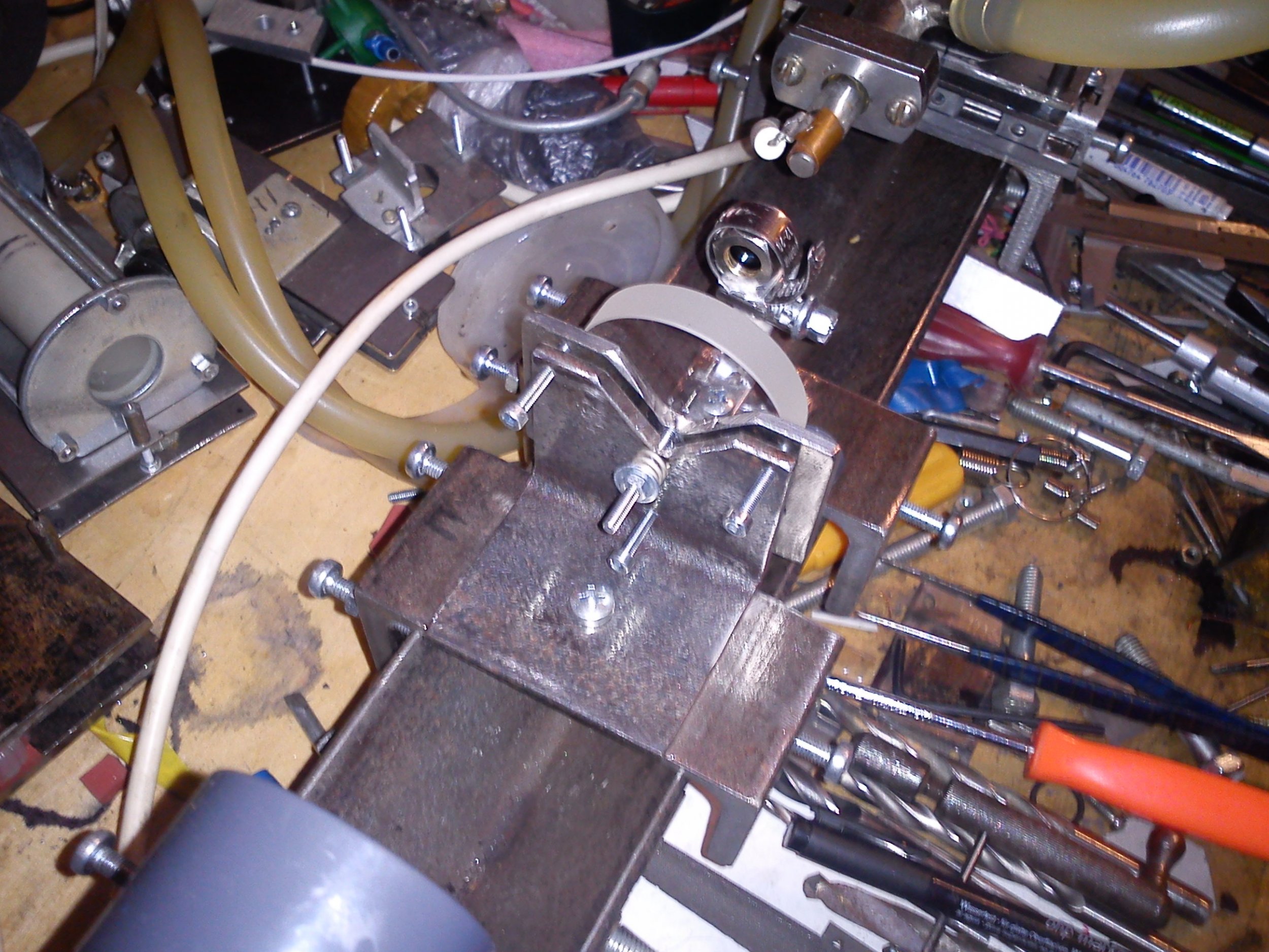

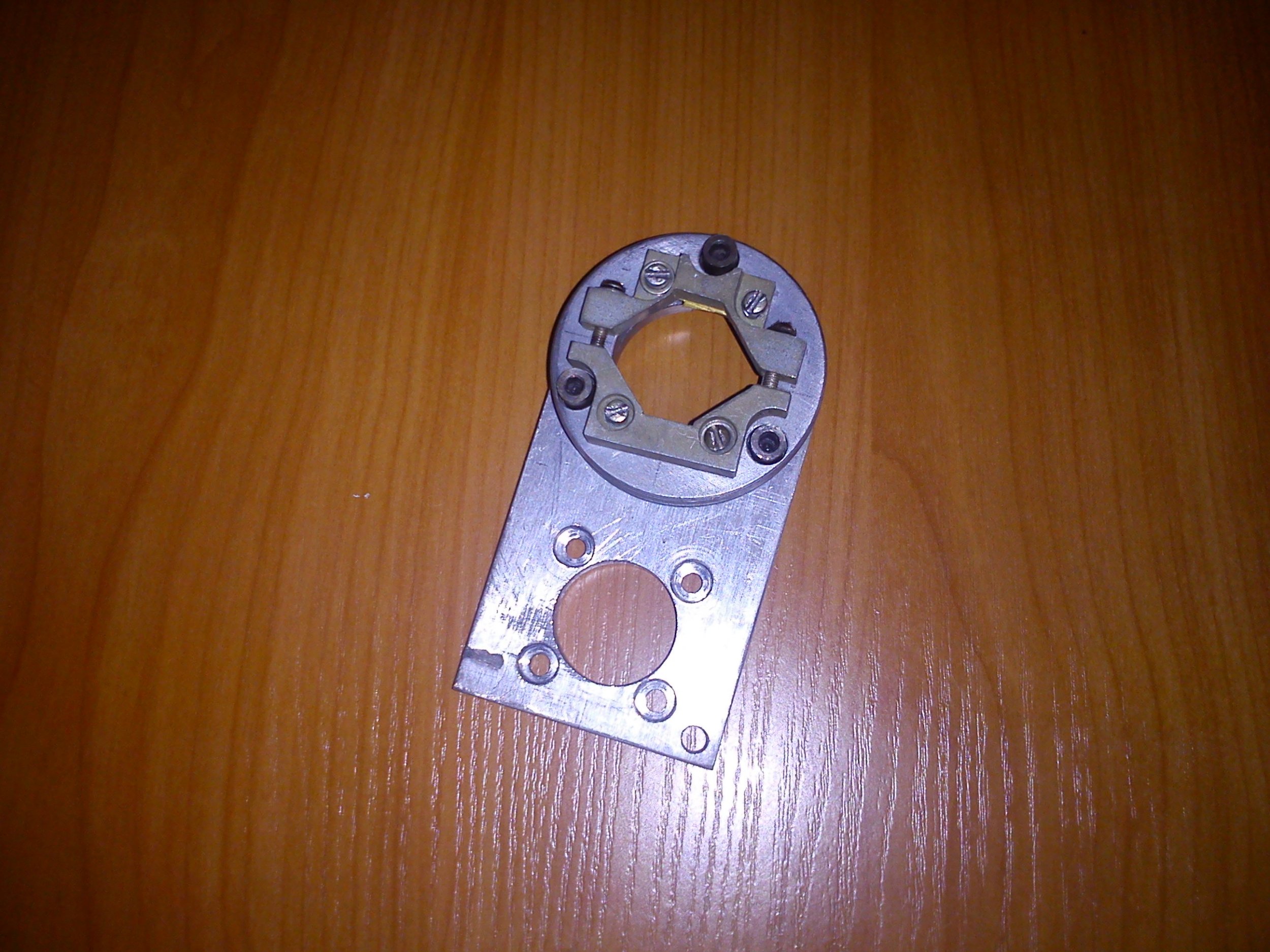

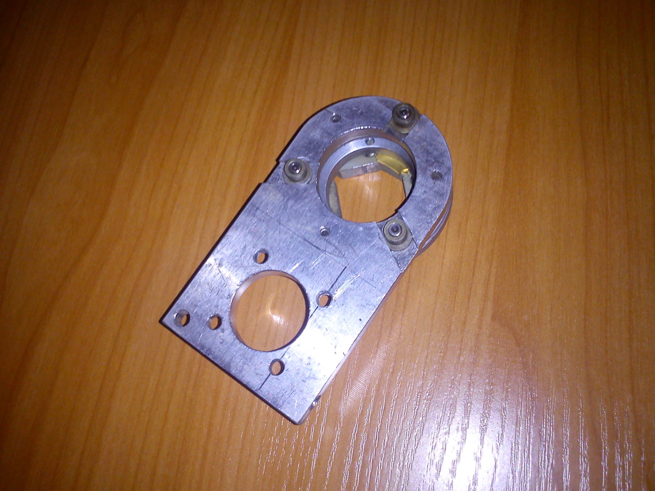

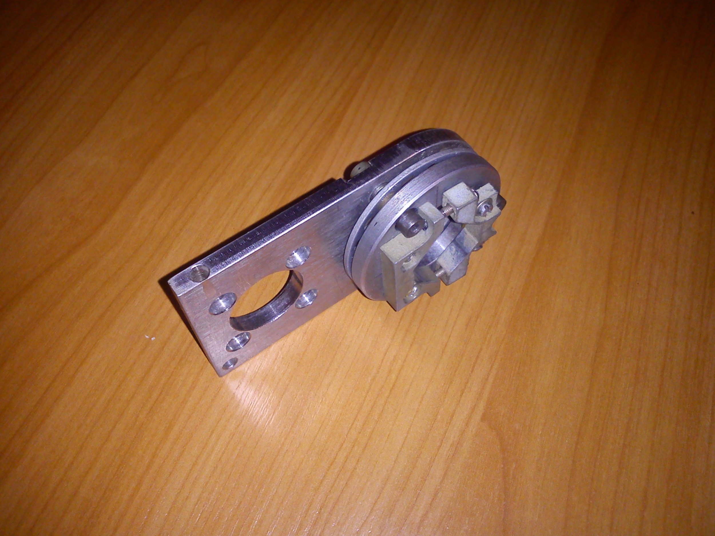

  17. Miha57
    Miha57 Новичок
    Все задумывалось для уменьшения длины резонатора т.е. уменьшения длительности импульса.
    Винты 2.5 мм никогда в продаже не встречал а 3 мм продают в магазине + с шестигранной головкой и шаг резьбы мелкий,
    очень удобно ключем юстить а точность не хуже чем у пром..
    А вот промышленный ,подарили давно.

  19. kuzmi4
    kuzmi4 Пользователь
    Ну вместо 6 граника можно барашек чтоб рукой можно было крутить, а шаг 0,3 будет меньше крутить чтобы выставить нужный(требуемый) угол разъюстировки АЭ-зеркало
