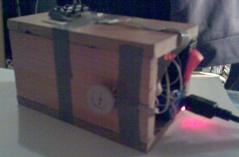

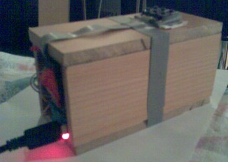

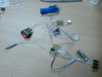

    Собрал указку :) На этот раз в стиле "дерево".
    Фокусирует хорошо (ещё бы :D обьекстив с зумом + 3 драйвера + МК). В сравнении с дивидишной лизной ореола практически нет.
    Но спички не жжот. Надо внимательно проверять драйвер. А возможно и просто на линзах много теряется. Чувствуется, что мощность не такая.
    Если сравнивать с дивидишной линзой, то на соседних зданиях точка во много раз меньше.
    Фотки прилагаются. Фоткать нечем, только старенький телефон :)

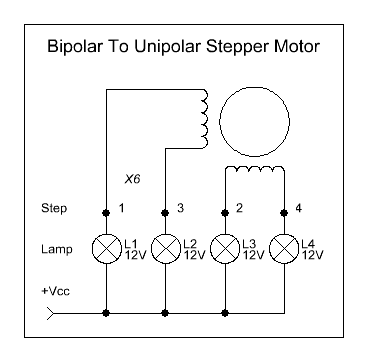

    я уже в другой теме размещал рисунок, но повторюсь
    лампочки 12 вольт 5 ватт автомобильные и из биполярного получается униполярный двигатель
  4. svic
    svic Пользователь
    ?!!! А иде-ж второй полюс??? :confused: Step 1,2,3,4 что-ли? Тогда напругу вдвое и потребление-вчетверо!
  5. Acinonyx
    я вот тоже пытаюсь вкурить КАК это может работать
    хотя канеш есть некоторые мысли... и в мыслях это какбэ работает... но энергопотребление просто в жопе
    шутка ли, кормить 4 лампы накаливания пускай по 5вт каждый
    тут уже дарлингтоны не особо помогут
    тут нужны мощные мосфеты
  6. SviMik
    Работать будет. Но правильно сказали - кпд вчетверо меньше, плюс габариты и очень странная на вид конструкция :)
