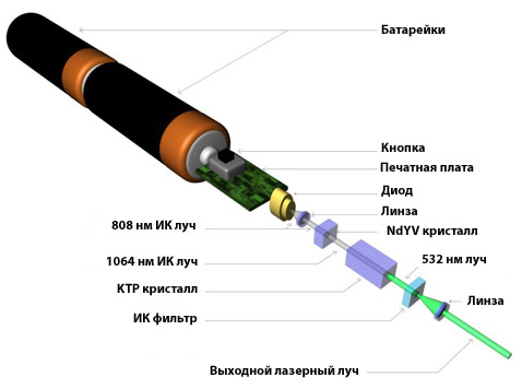

    а если поменять диод в зеленой указке?
    там вроде стоит кристалл который пребразует 808нм в 1064нм а потом еще один кристалл который преобразует 1064нм в 532нм
    как думаете получится такое сделать?

    первый кристалл при этом не запустится

    Почитай основы построения DPSS лазеров, они все здесь не раз освещались. На тот первый кристалл нужно светить с определенной длинной волны, активно поглощаемой примесью, в данном случае неодимом.

    вот схема на которой показано как делается зеленая указка. там стоит ик диод(808нм)

    И на что ты собрался его менять?

    ик диод 200мВт(808нм)

    Разумеется, ИК 808нм всегда можно заменить на ИК 808нм.
