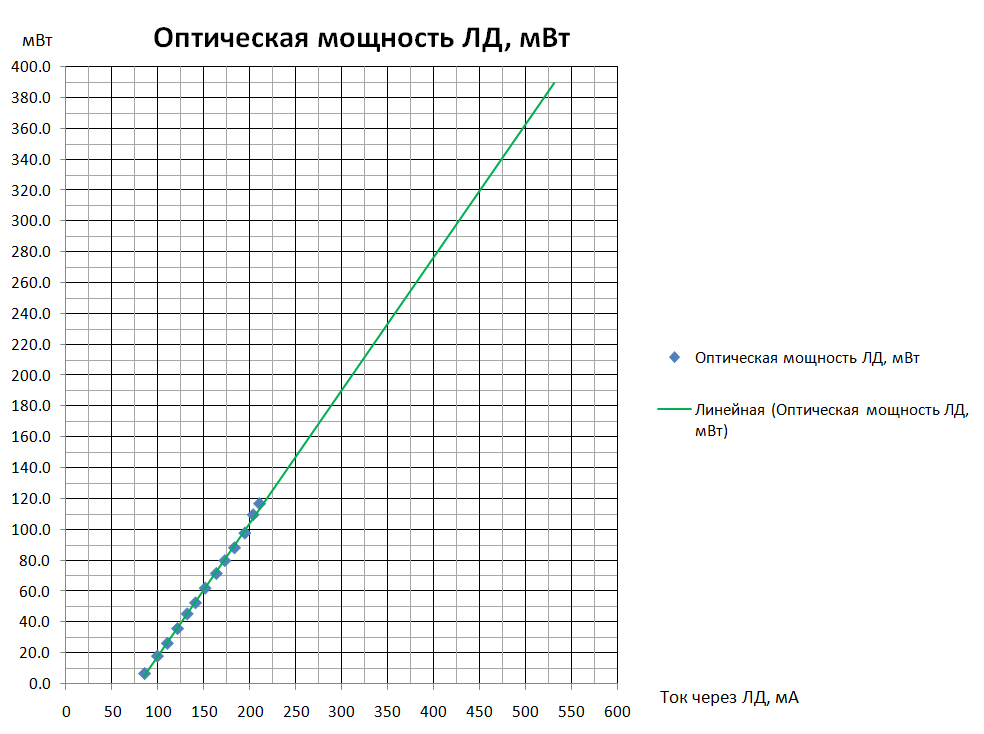

    Народ, как и обещал, померил мощность своих лазеров спец приборчиком для измерения мощности лазеров (в институте, прибор заводской, не самодельный, откалиброванный).
    Итак, исходная информация, взять на вооружение:

    Использовался мой лазер для голографии (там легко изменять ток через ЛД).
    ЛД 650нм из какого-то привода 20x DVD-RW.
    Выходной луч ничем не фокусировался, поэтому использовались 2 лабораторные линзы для фокусирования излучения на датчик прибора.
    результаты замеров
    Ток, мА - мощность, мВт
    85 - 5,5
    99 - 15
    110 - 22
    121 - 30
    131 - 38
    140 - 44
    151 - 52
    163 - 60
    173 - 67
    183 - 74
    194 - 82
    204 - 92
    211 - 98
    Внимание!!! не забываем, что одна линза уменьшает мощность излучения на 8-9%, а две линзы уменьшают излучение на 16-18%... + КПД у разных ЛД может отличаться.

    Че-то странно как-то... по твоим замерам у 22х привода кпд аж 25%! без учета линзы. а с линзой все 30! нереально, не, мой мозг это не переварит.
  19. Витёк
    1.040
    Показания прибора действительно показались немного странными...
    Но спорить с прибором трудно... хотя бы по той причине, что мощность купленного 50 мВт зелёного лазера он оценил в 50 с хвостиком мВт на моих глазах...
    Только сейчас померял ток через ЛД: 450 мА (батарейки уже не свежие). На ЛД падает 2.97 Вольта... действительно КПД с линзой порядка 25%, а КПД ЛД без линзы порядка 27%...
    Я всегда считал, что КПД полупроводниковых лазеров порядка 18%, а выше 22% считал байками... сейчас сам столкнулся с этой байкой :eek:
  20. Витёк
    1.040
    Вот хоть убейте )))
    проанализировал полученные данные, свёл в таблицу, получил параметры с учётом потери 16% на линзах....
    КПД ЛД от 22х получают средние 26-27%
    Соотношение оптической мощности ЛД (мВт) и тока через ЛД (мА)
    [attachment=0:28lz3weh]мощность - ток.jpg[/attachment:28lz3weh]

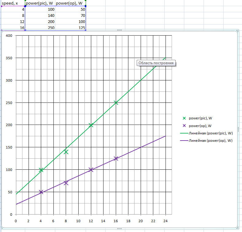

    Соотношение оптической мощности ЛД (мВт) и максимальной скорости записи DVD привода. Зелёный график - импульсный режим ЛД (частота до 6 МГц, скважность 50%), сиреневый - постоянный ток через ЛД.
