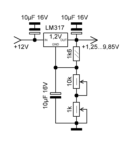

    не хочешь паять смд? собери на лм 317, деталей не много, цена вообше копейки и собирать не сложно. можно даже навесным монтажом. если собирать как стаб напряжения, то там вообще фигня дела
  7. VanLux
    VanLux Новичок
    Так она же стабилизирует напругу, вроде на 1.2 вольта.
  8. Fonarik
    Fonarik Пользователь
    нет, её можно включить как стабилизатор тока ( по даташиту до 1.5 А ) и как стаб напряжения. напряжение может крутится в приличном диамазоне...
