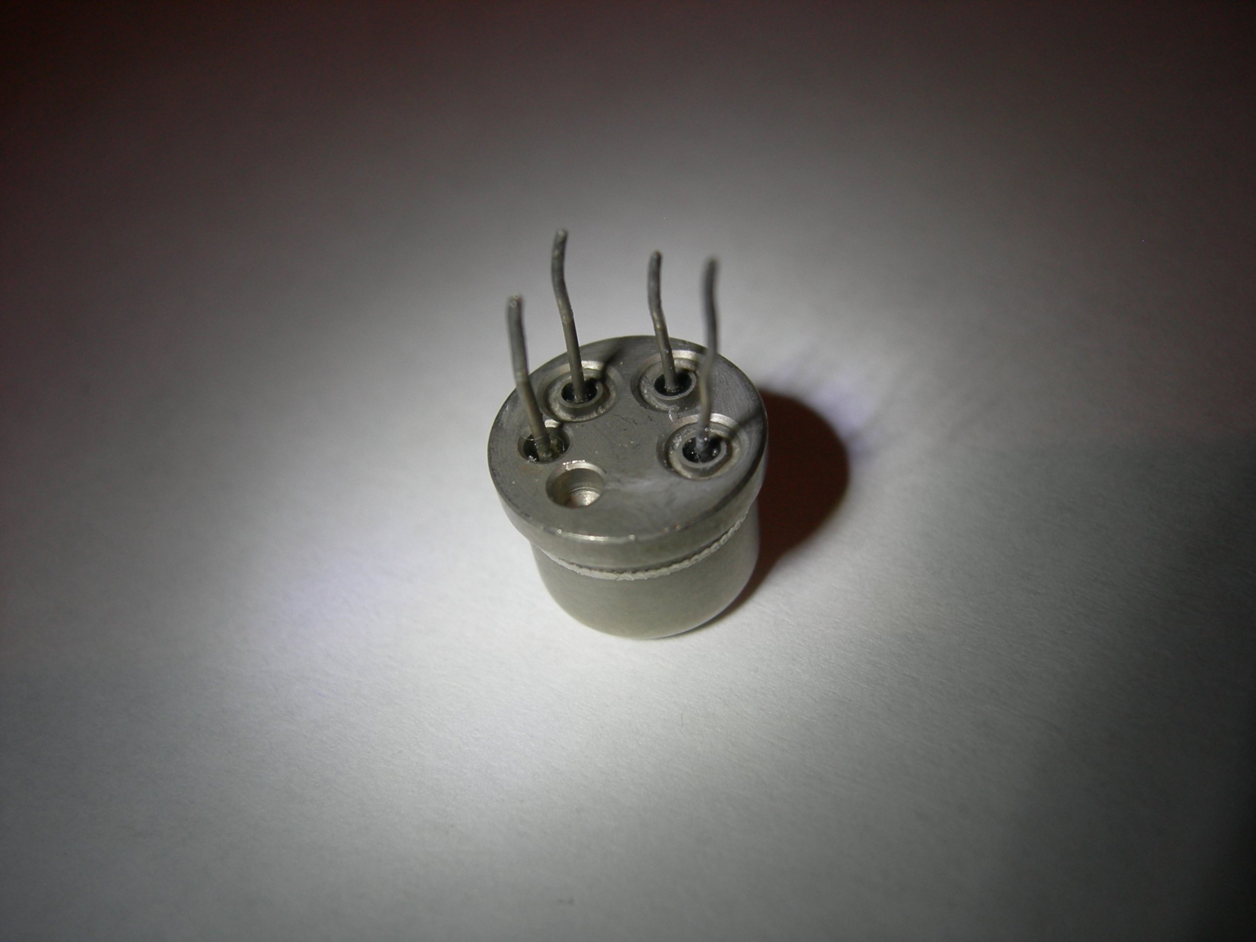

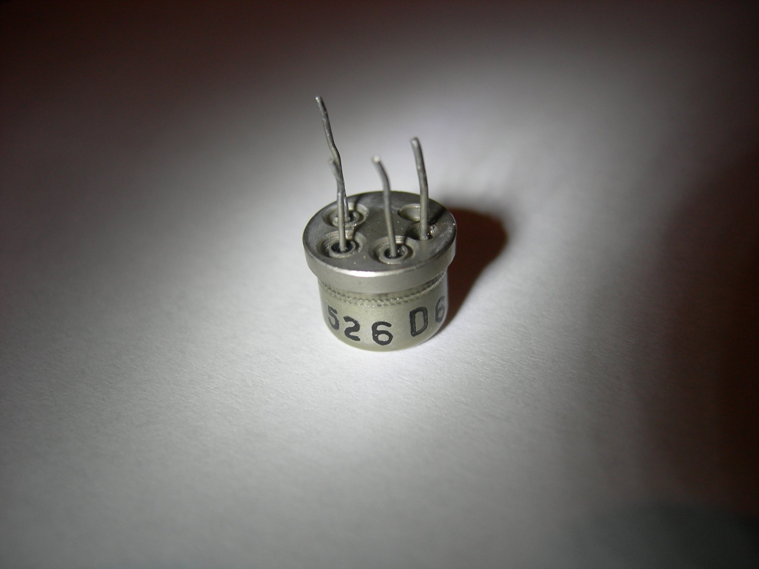

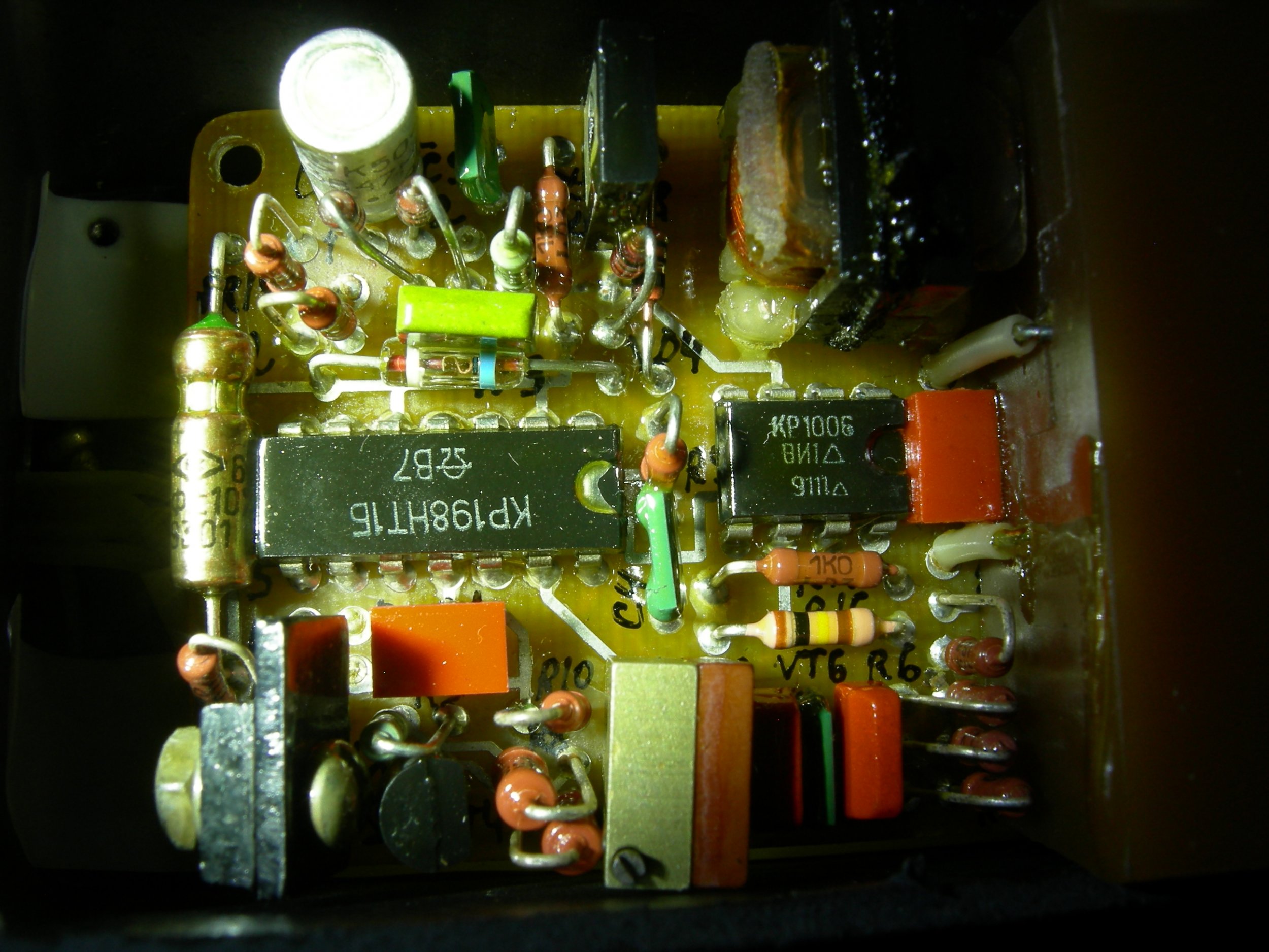

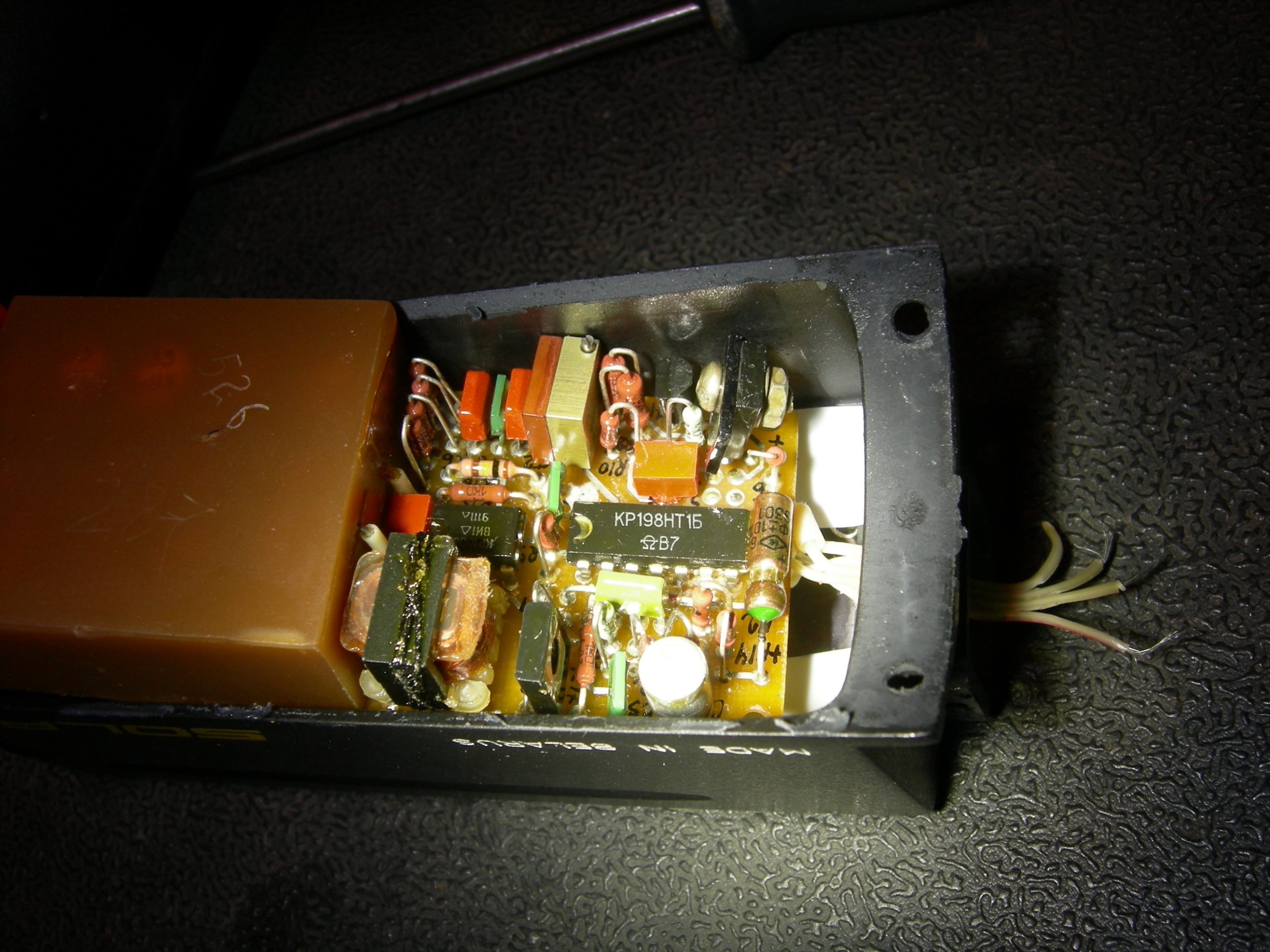

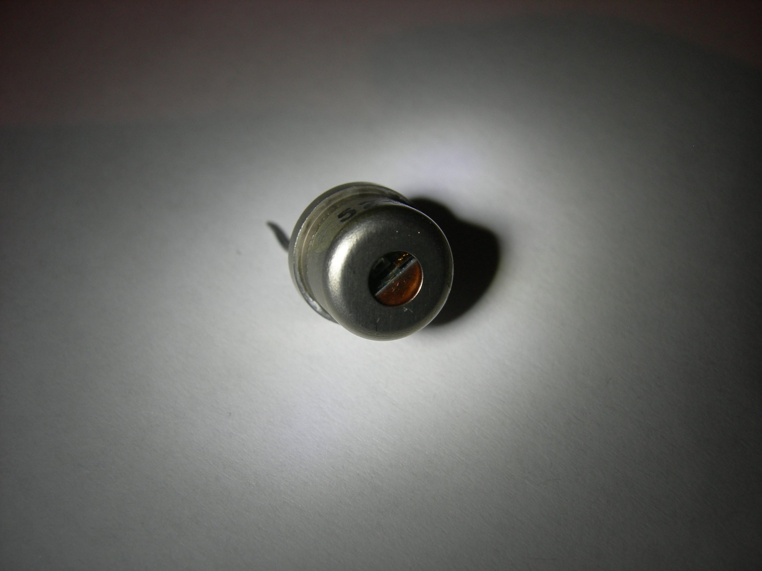

    Вот так выглядит этот диод и видимо его драйвер. Замерял падение - аккурат 1,8В. значить диоду киртык. Стало быть надо подобрать аналог. Вот поэтому я к вам и обратился, уважаемые лазерных дел мастера. По мощности надо определиться: я писал ранее 200 мВт -это выходная мощность (излучения). Потребляемая, возможно будет порядка 1 вт. Я в продаже встречал только треногие диоды, поэтому не знаю как их запитать вместо моего 4х ногого. Посоветуйте. И где купить может знаете?

    это отечественный ЛД !заменить на ебэй полно в продаже на 808нм. В большинстве случаев все 808нм с=новой геттероструктуры идут и они питаются 1,8В а видимо по привычке пишут как старой гетероструктуры которая на 2,2В я так 2 линейки купил и слава богу Серега посоветовал сразу током питать, так при токах около 40А на нем падение было около 1,8В а представьте если-б я дал 2,2В то ЛД скончался-бы сразу!!!
    Я-бы на вашем месте купил-бы ЛД на 1-2Вт, сам собрал-бы драйвер и было-бы мощнее и эффективней!Да и ЛД ваш судя всего без радиатора был?поэтому он и сгорел от длительного перегрева!!!
    В ДВД стоит красный 650нм ЛД и ИК на 780нм, в зависимости от скорости записи мощность ЛД меняется!!!
  10. avrerum
    avrerum Пользователь
    Распиновка у импортных ИК ЛД простая, "+" на корпусе а изолированная ножка "-"!!!
    У 780нм ЛД падение на диоде 2-2,2В!!!
    У 808нм 1,75В до 1,9(но это критический разгон)максимум рекомендую 1,85В это норма!
    так, чтобы говорить о якобы гибели лд от перегрева и тд, нужно знать его параметры. мы этого не знаем, поэтому не стоит так категорично вот это заявлять: "Да и ЛД ваш судя всего без радиатора был?поэтому он и сгорел от длительного перегрева!!!". я практически уверен, что в то время у нас не было мощных ик лд для непрерывного режима, вполне возможно, что это лд с выходом в несколько десятков мвт максимум, а значит не такой горячий при работе. да и лд наверняка был как-то закреплен в корпусе и тепло от него могло уходить на корпус изделия. это раз.
    по остальному все в принципе верно. надо брать импортный современный ик лд и делать подсветку на нем. тк автор сам написал, что дилетант, я бы советовал купить готовый модулек с ик лд и драйвером и не парясь вставить его в этот пнв. единственное тут надо посмотреть по питанию, скорее всего придется поставить отдельный аккумулятор для питания подсветки.
    и еще: с вашего позволения я хотел бы репостнуть ваши фотографии в тему по советским лд и модулям на этом форуме. как говорится, в копилку информации :)
    и касательно начинки: тут на плате часть элементов явно относится к питальнику для эоп (меткий трансформатор, таймер ви1, возможно часть транзисторов сборки нт1 + мощный транзистор), а на остальном скорее всего собрано питание для лд. подозреваю, что в этом лд есть фотодиод обратной связи, а значит, если разработчики не схалтурили (а похоже, что они не схалтурили), тут собран стабилизатор тока/выходной мощности с фотодиодной ОС.
