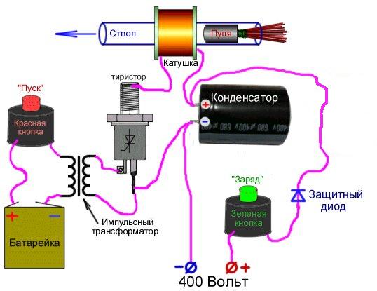

  5. TORPEDA8
    TORPEDA8 Новичок
    197
    Украина Киев
    Значит разрядку кондеров я буду соберать по этой схемме:
  6. aL1fe
    aL1fe Новичок
    72
    Одесса
    Кажись нада диод параллельно катушке поставить, а так в у тебя ЭДС самоиндукции втягивает твой снаряд обратно при проходе через середину катушки.
  7. TORPEDA8
    TORPEDA8 Новичок
    197
    Украина Киев
    Лично я ваще без диода обхожусь...) Он просто там не нужен... Ну впринципе кто боится спалить генератор (а это маловероятно так как на нём самом предусмотрена такая фигня и там уже стоят такие диоды) то пусть ставит)
