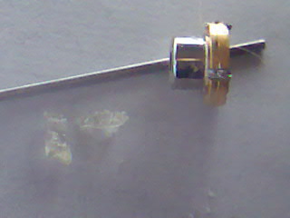

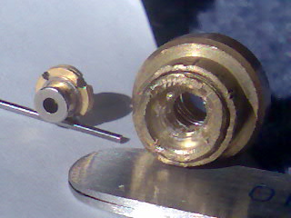

    Откопал у себя указку 10-летней давности. Точнее то, что от неё осталось (любил я тогда всё разбиравть :D).
    Тогда я её разобрать не смог (но спалил, подключив к адаптеру :) не знал я тогда ещё, что такое ЛД и как он работает).
    Сейчас с матами, поломкой одного миллиметрового сверла, и 4 отверстиями (их на ЛД видно на фотке) удалось выковырить сам ЛД.
    [attachment=1:24jo4ead]571.jpg[/attachment:24jo4ead]
    Вот здесь пара кусочков клея, остальное разлетелось. Видно, что залито было всё и основательно.
    Сейчас вымачиваю в мощном растворителе типа ацетона. Судя по тому, что линза не растворилась - она стеклянная (хотя наверное кирдык ей за это время... в каких только железках не валялась). А вот раскручиваться не хочет.
    Думаю к концу разборки не останется ничего полезного :D Но интересно ведь...

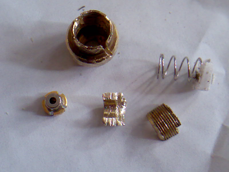

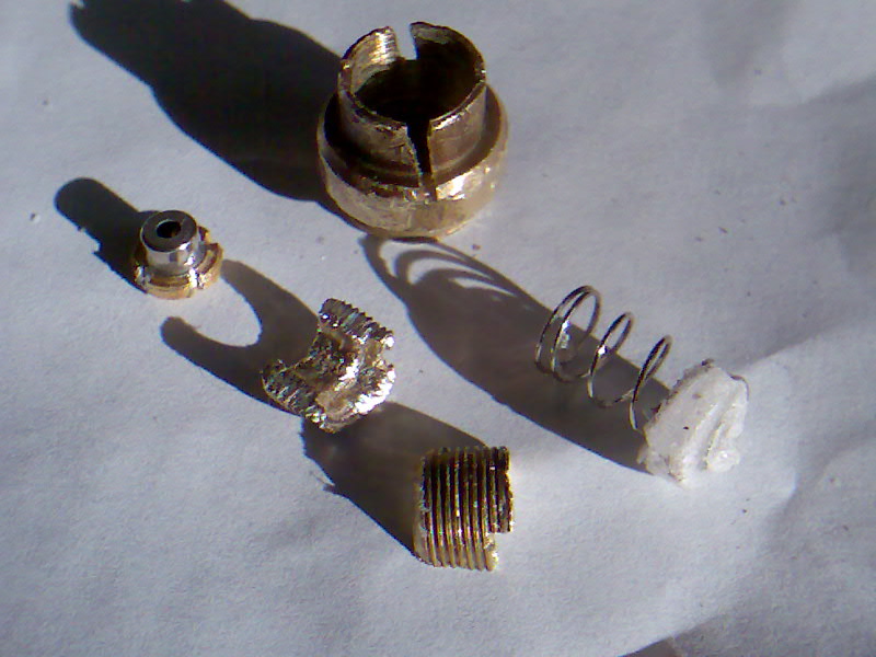

    Кирдык полный этому коллиматору. Полчаса в ацетоне, потом зажигалкой, как тут советовали...
    Расковырял так, что непригодна для дальнейшего использования совсем. Можно сказать, полсердечника сточил, пытаясь зацепиться и повернуть. Но так и не открутил. По-моему только на полоборота повернулась, а может и показалось... :|
    PS. Линза расплавилась и закипела, из чего можно сделать вывод, что не стекло.

  10. SviMik
    Ну а вот у меня всё обгорело но не выкрутилось. Даже после распила ножовкой я ещё долго куски выковыривал :)
    Как говорится, такой опыт - тоже опыт...
    У меня выкрутить не удалось. По краям видно, что живого места не осталось, всё разодрал... Потом отдохнув, решил распилить.

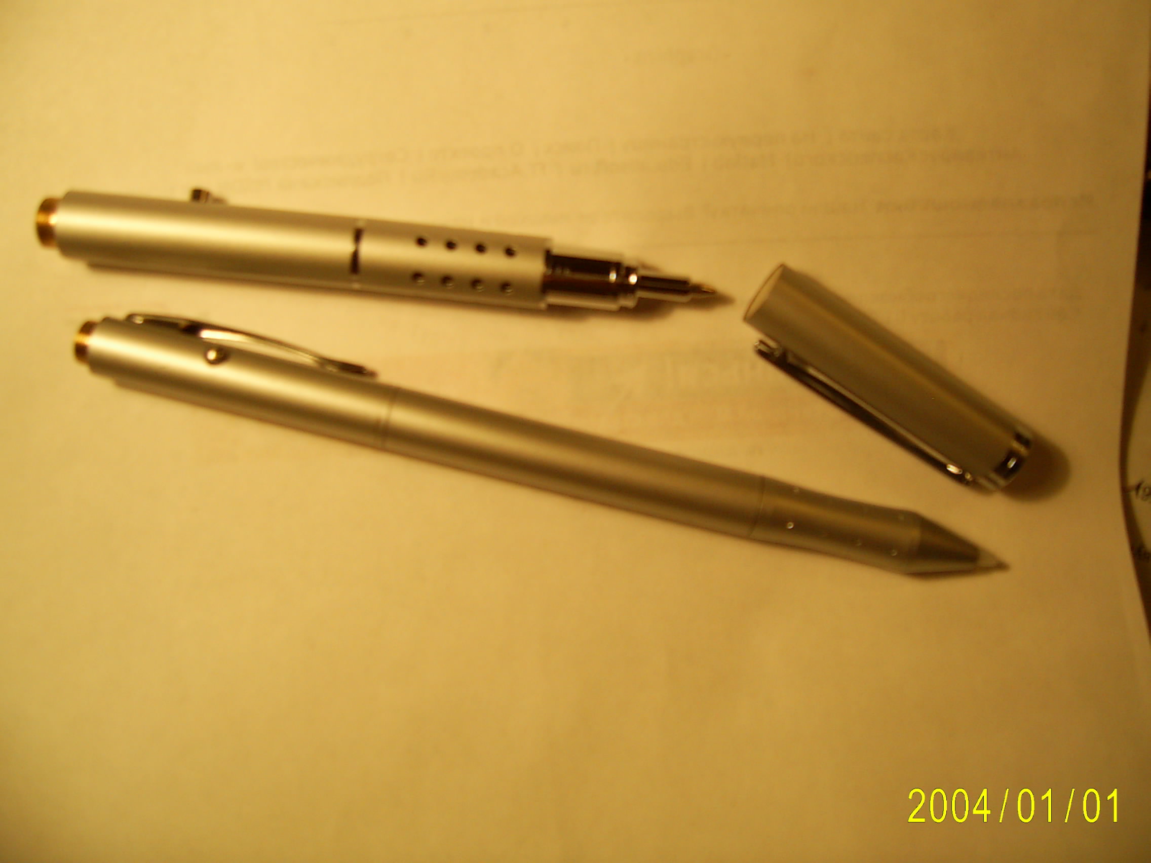

    У меня есть 2 ручки одна ручка-стилус-лазер а вторая ручка лазер
      233,4 КБ
      1.070
  18. tolyan23
    tolyan23 Новичок
    Обе были в серебристых металлических коробках. Это остатки ручки-лазера в коробке. Отличительная четра 4 батарейки!

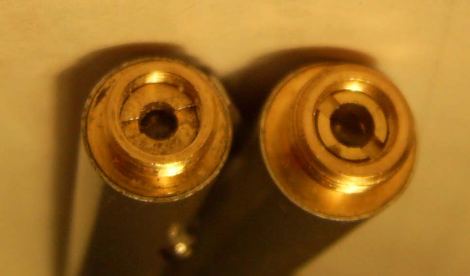

    tolyan23 Новичок
    Колиматоры. У той что со стилусом внешний диаметр чуть меньше (слева на фото). Оба не приклеены.

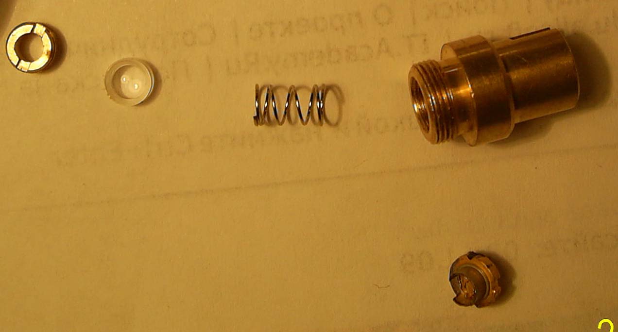

    tolyan23 Новичок
    Это колиматор ручки-лазера в разборе. Линза d=5мм. Пластик естественно. Рядом лазерный диод от DVD (для сравнения). К сожалению отверстие в колиматоре d=4мм, на пол миллиметра больше диаметра ЛД.
    Насколько я понял попытка приплюснуть место под ЛД на пол милиметра приведет к его поломке колиматора?
