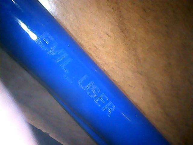

  1. EVIL_USER

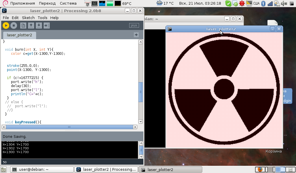

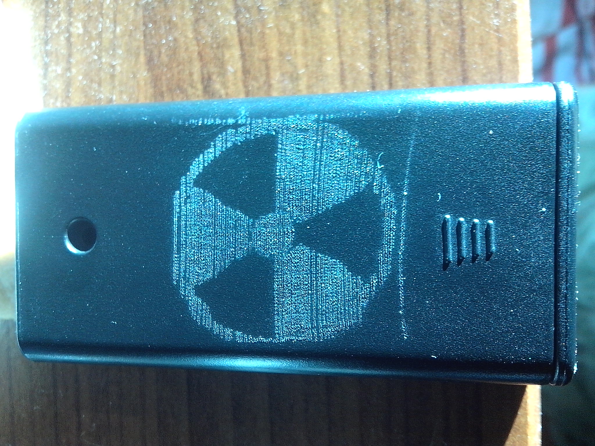

    Запилил простейший лазерный гравер на двух сервах.
    Качеством картинка не блещет, однако есть план по улучшению.

    а какая скорость отрисовки? что за лазер использован и что за драйвер?
  7. EVIL_USER
    Лазер длинномордый из 16х асуса. Драйвер системы резистор с кондюками. Дополнен еще транзистором 2n2222, который это дело включает и выключает.
    Ток примерно 300мА.
    Скорость... не засекал точно, но минут 15 эта картинка рисовалась.

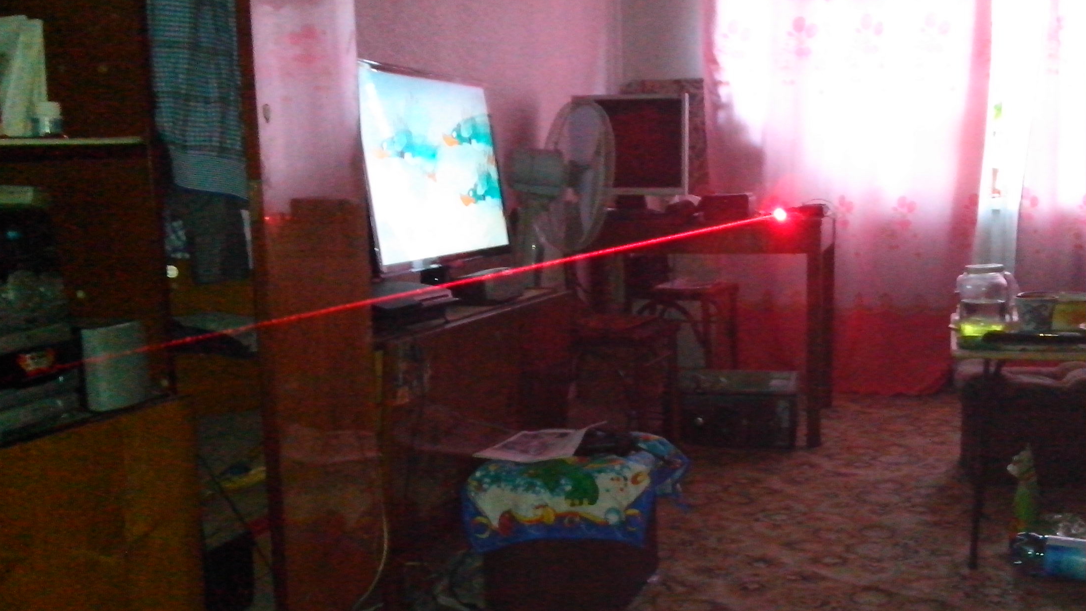

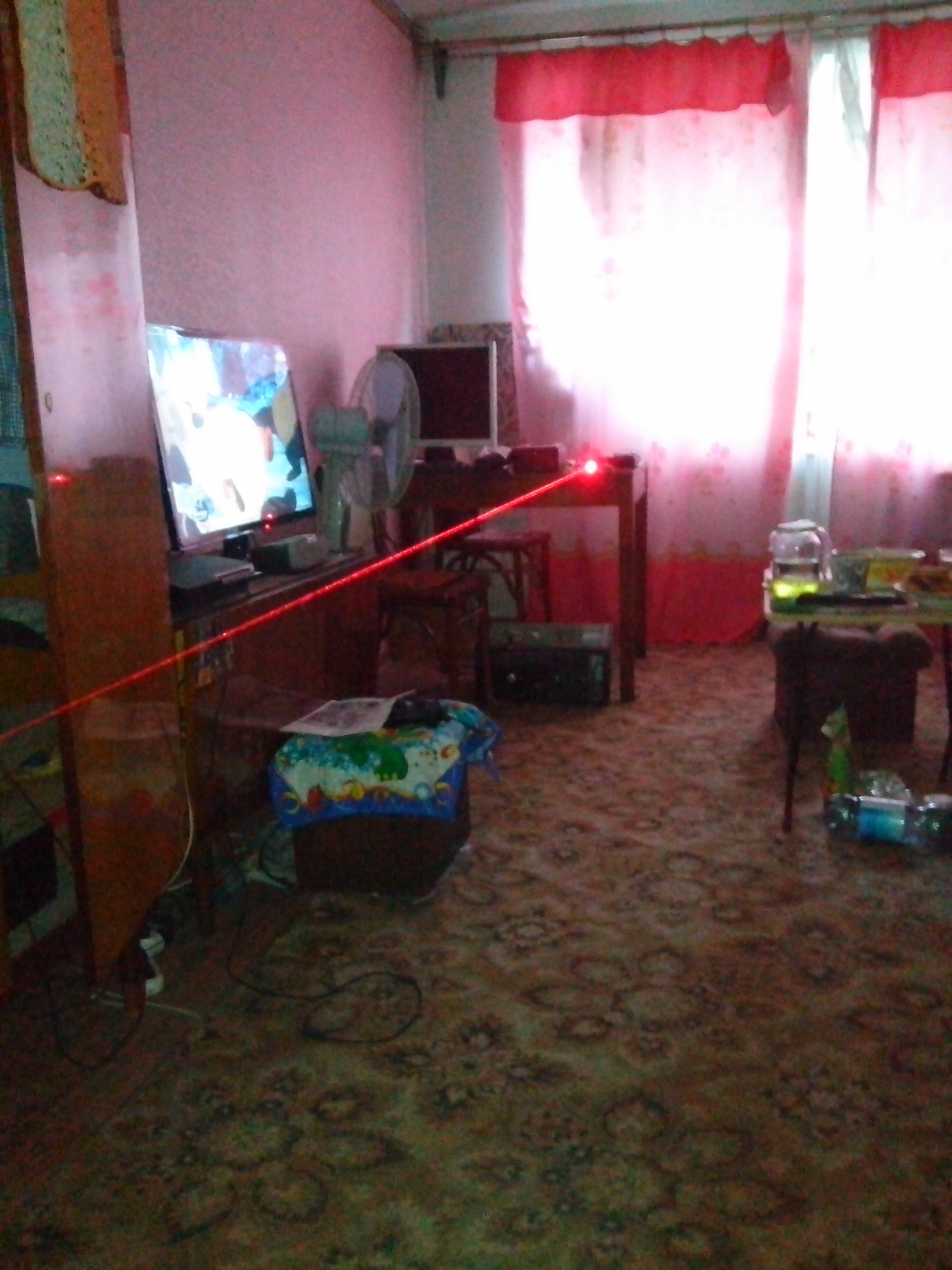

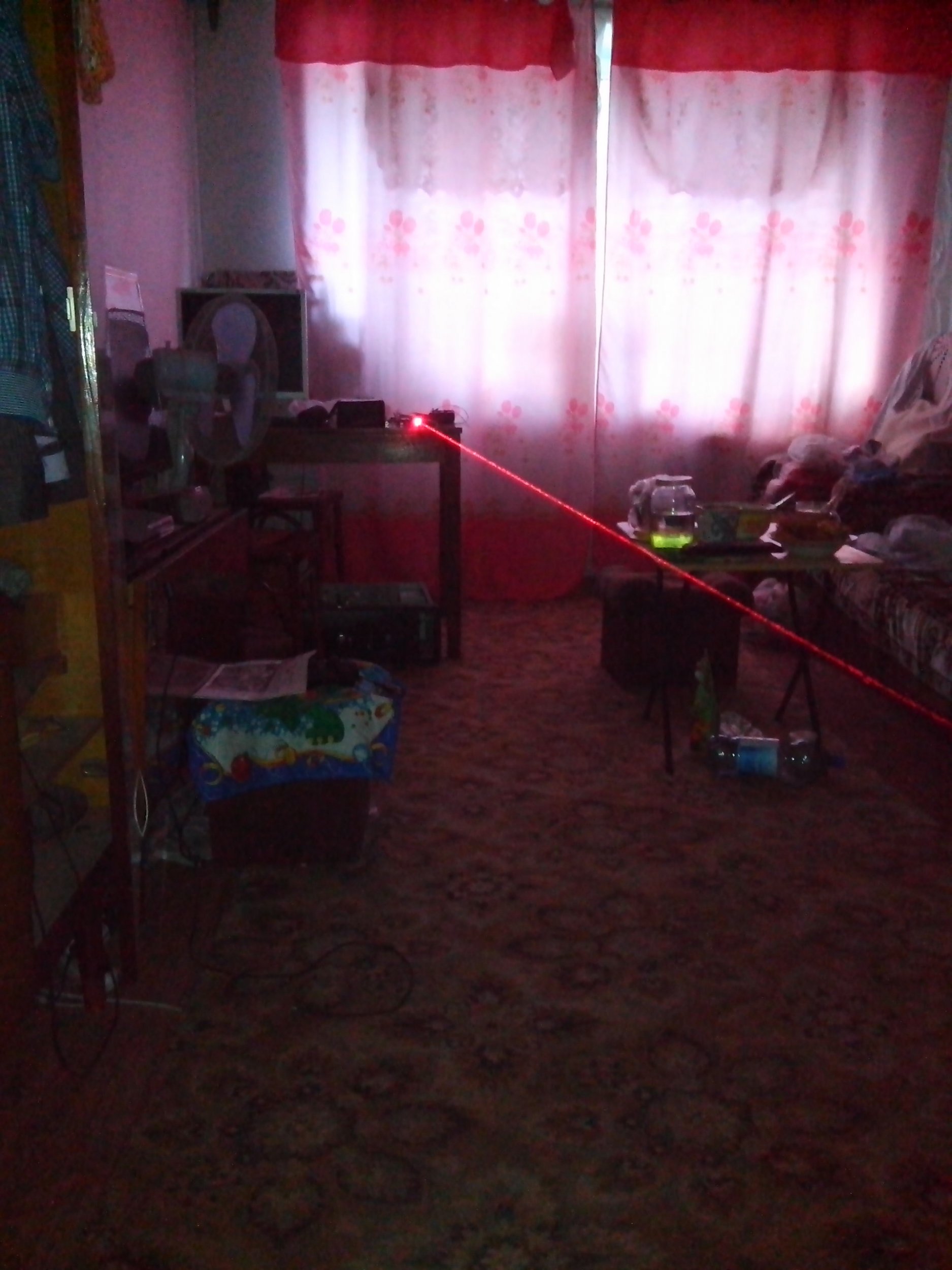

    Мой первый красный лазер 300mW ток 430mA

    Таки дошли руки, осилил на шаговичках (не прошло и 5 лет... Или прошло?).
    Высота буквы примерно 2,5мм
    Удалось получить и 1мм, но читается хуже. А так же 0.5мм, но уже почти не читается. Можно поиграться с материалом и выдержкой.
