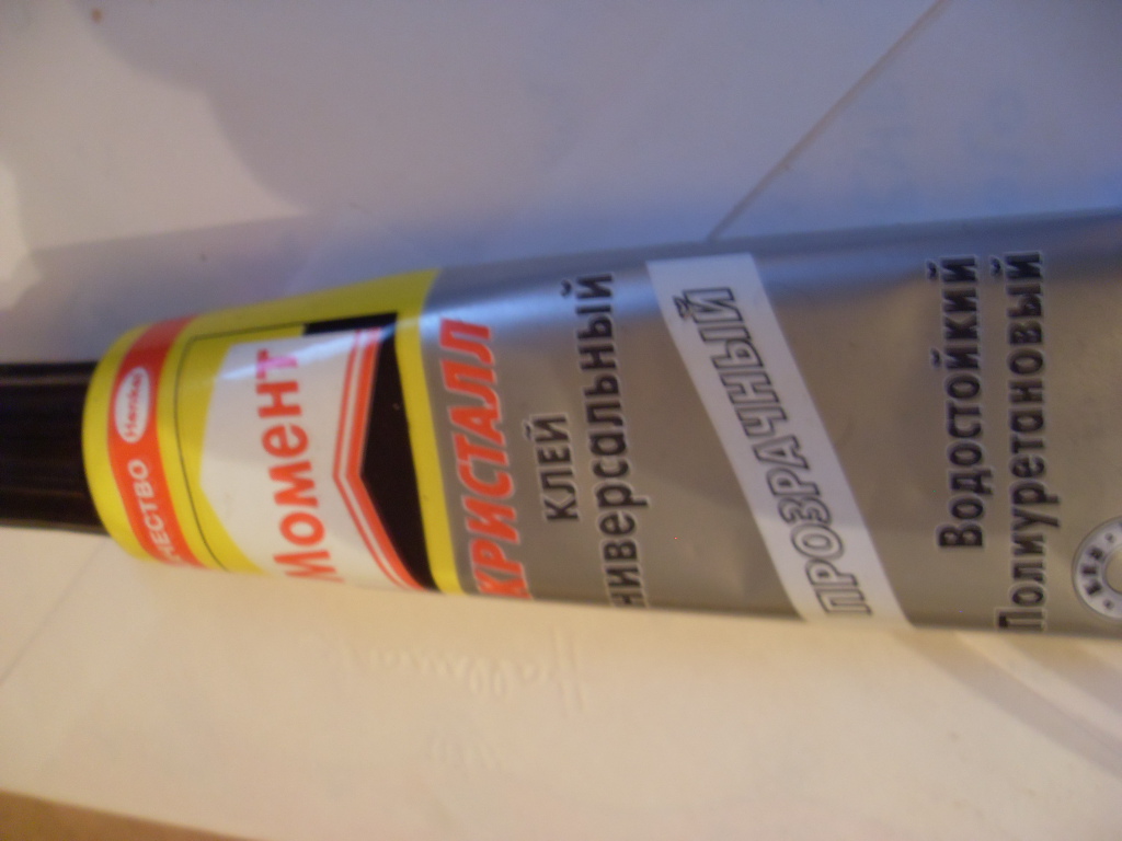

  15. Искатель
    Искатель Новичок
    Вот на что я клею. Не подводил пока .
      261,9 КБ
      689
  16. INFERION
    axis. Выругал по полной :). В наш век парадоксы часто встречаются. Не исключен и тот факт, что силиконы тоже разные бывают. Сейчас полимарам какие угодно свойства могут пришивать. В тех прокладках армирование, на сколько мне известно, делается из стеклоткани и призвано повышать механические характеристики прокладки. Может и кевлар используется, но таких ещё не встречал. Термопасты на силиконовой основе вроде бы самые продвинутые. Они гораздо дольше сохраняют свою работоспособность, не высыхая...
    По поводу подручных средств:
    Меня суперклей не подводил ещё, когда я приклеивал радиаторы прямо на корпуса микросхемам. У них и без того корпус пластмассовый. На клею "момент" держатся радиаторы на чипах памяти моей видеокарты. Они когда-то перегревались - пришлось приклеить на то что было. И всё отлично уже второй год. Даже разогнать немного смог. Не спорю. На процессор конечно же глупо такое мазать. Там можно обойтись и без этого насилия. У меня была идея даже припааять к нему кулер сплавом Вуда. Вот это я понимаю термоклей!..
