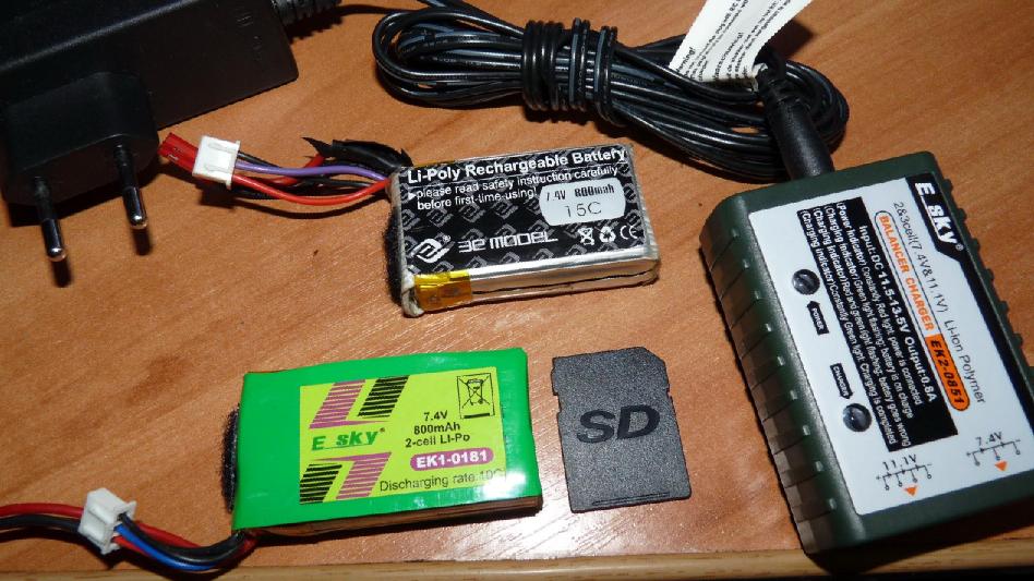

    А питать думаю через понижалку у меня есть пара интересных АКБ от р/у вертолета и зарядничек полная зарядка около часа все остальное написано ниже[attachment=0:mad:dct286g].JPG[/attachment:mad:dct286g]
    Ну а вертолет их высаживает за 15 минут каждый, и весят они по 45 грамм Эт не свинец, но емкость нета ... хотя если в паралели...

    Параллельное соединение допускается для свинцово-кислотных и литий-ионных. Герметичные Ni-Cd и Ni-MH соединять параллельно нельзя. (А, посмотрел, на фото литий-ион с полимерным электролитом и разрядным током до 10-15C. Дорогие, собаки.) Но если через понижалку - можно и последовательно соединить, емкость в Втч вырастет также.
