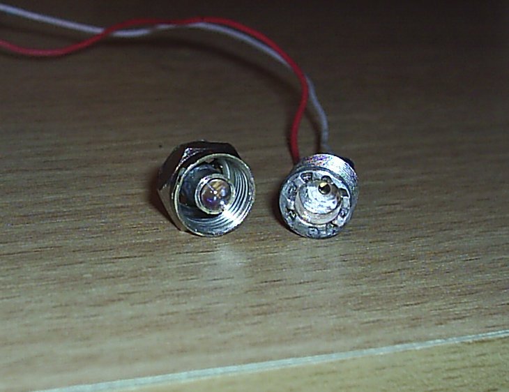

    а у меня блин линзой от двд не получается в маленькую точку сфокусировать, хочу чтобы на расст. 100 м была точка 3 мм, от двд у меня она сантиметров 15 . Я делал выпуклой стороной к лазеру , вот такой коллиматор довольно неаккуратный вышел:

  9. EVIL_USER
    "100 м была точка 3 мм, от двд у меня она сантиметров 10"
    А про расходимость ты не слышал?
    Нормальный реультат, да ещё с такой линзой.

    да ну нафик, а говорили что эта линза хорошая, я слышал про расходимость. Вот у меня есть китайское радио с лазером встроенным, помощней раза в 2 обычной указки, так там отличная оптика, не сравнить с двдшной

  13. Artemka
    короче, объясню чем хороша двд линза и чем хороша указочная.
    удвдшной фокус короче, в итоге получаем тонкий луч! это хорошо, потому что жжет все подряд, спички поджигает.. указочная с таким не справляется. НО! указочная линза имеет длинный фокус (по сравнению с двдшной), и большой размер, поэтому расходимость получается меньше. Если взять здоровую линзу хорошей конфигурации, то можно получить и твои 3мм через 100 метров. вопрос только унесешь ли ты эту оптику?))
  14. Guest
    Guest Гость
    да не, мне как в указке в принципе надо, ну может чуть чуть получше . А насчет большой линзы не согласен, вроде чем больше диаметр линзы тем больше точка будет
  15. Artemka
    ммм... не совсем. чем больше линза, тем толще будет луч. но точка получится как раз маленькой.
