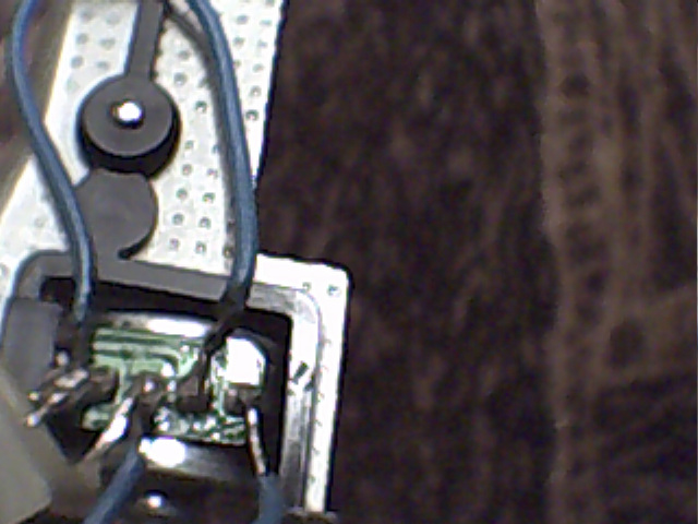

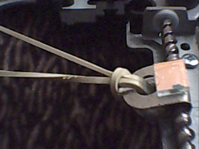

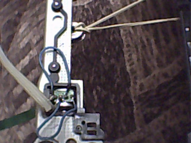

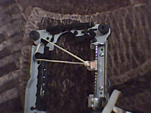

    Сегодня наконец то осуществил мечту. Сделал ЛАЗ."Эффект" В качестве реагирующего на звук элемента использовал шаговик от привода, тот что каретку двигает. к нему эпоксидкой приклеил ушко, а на него уже стёклышко такое почти прозрачное от привода, но для лазера оно почти непрозрачно, т.е. получается зеркало с напылением наверху. (голубоватого оттенка напросвет). крепишь к ушку резинку как в случае с гальванометрами от жёстких дисков и подключаем к усилителю. Схема припайки катушек шаговика видна на фотках.Дешево и сердито, а эффект замечательный

    Как ты им управляешь? Я смотрю ты 2 катушки соединил паралельно чтоли :confused:
    Я для шаговиков целую схему с контроллером городил... И долго программировал, чтобы его просто вращать в разные стороны :)

    То чтобы крутить.
    А тут он в как гальванометр в пределах одного шага колеблется.

    Шаг у него наверное 36 градусов (10 шагов на оборот).
    В пределах этих 36 градусов он и колеблется, вполне хватает чтобы луч отклонять (на картинке просто луч в сторону камеры направлен, поэтому много кажется).

    Да там две ктаушки в паралелль соеденены и подключены к каналу усилителя на TDA (тоже самодельный 2х40 Вт), но на полной мощности если включить, знаю что от коретки ничего не останется :) Что касается движка, то я один раздолбал до того как.. говорится :Yahoo!: только для того чтобы посмотреть как устроен, так вот под каждой из катушек стоит сборнй статор железный и в сбоке под каждой из катушек оказывается по 10 как бы то сказать намагничивающихся полюсов. благодаря им вращается ротор-магнит двигателя, ещё не всё. Под второй катушкой тоже самое но с определённым сдвигом. Я долго ломал голову, и по моим подсчётам шаг оказался 360/20=18 градусов, а самое удачное соединение катушек - в параллель , Пробовал одну из них в параллель , но другими полюсами - получилось не совсем, пробовал на вторую катушку диод ставить, чтобы вырезать одну фазу - есть определённый эффект, Вобщем тут для фантазии уйма простора. К сведению сопротивление каждой катушки 10 Ом, в параллели - это 5 , так что любой уселок вытянет и не сгорит. Пробовал замутить то же самое с обычным однофазным дижком - х@ень скажу сразу. большая инерционность и если не закрепить ротор крепко резиной (а у меня не получилось) или пружиной , то он ловит состояние, в котором перестаёт реагировать на музыку, видать контакт щёток теряется. :"": Надо сказать что такое промежуточное состояние можно найти и в шаговом двигателе через n-е число градусов, но эта проблема решается подключением второй обмотки и главное закреплением ротора резинкой (как я ) или пружиной можно (той которая тянется). кстати от силы натжения тоже результат зависит и частота на которую он реагирует. ССори за определения, я не техник я химик.

    Да, насчёт градусов. чтобы отклонить луч на 90 градусов - а это дох@ена для любой дискотеки нужно колебание в 45 градусив при горизонтальной постановке лазера по отношению к зеркалу гальванометра. у нас шаг получается порядка 36 градусов, то есть на стене имеем 72. У меня с трёх метров на стене линию рисовало длиной около трёх метров. И ещё - при подаче дополнительной мощности с усилка (поднятие громкости), амплитуда растёт. И тут о колебаниях в пределах шага говорить не стоит.В общем работает хорошо и без сбоев, раскачать усилителем можно до полной поломки, повесив на вторую катушку "прибамбасов электронных" можно изменять немного картину. Дерзаем!!! :Yahoo!:
