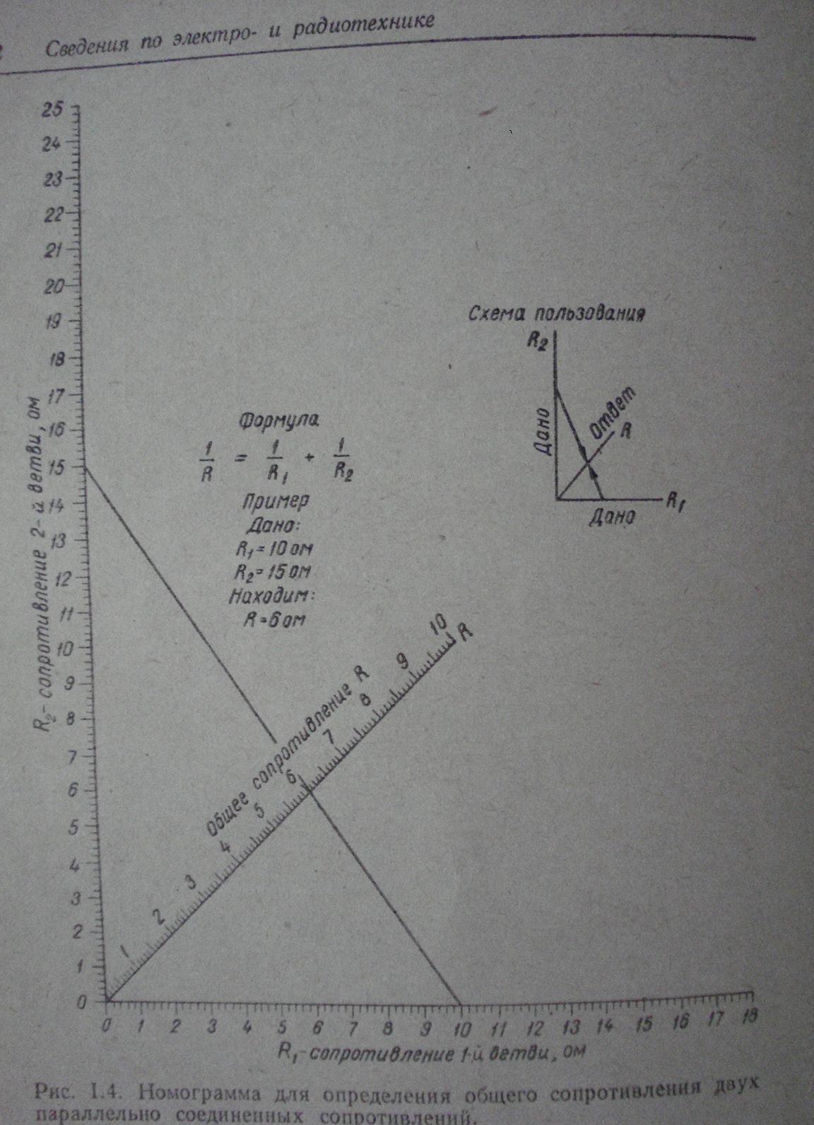

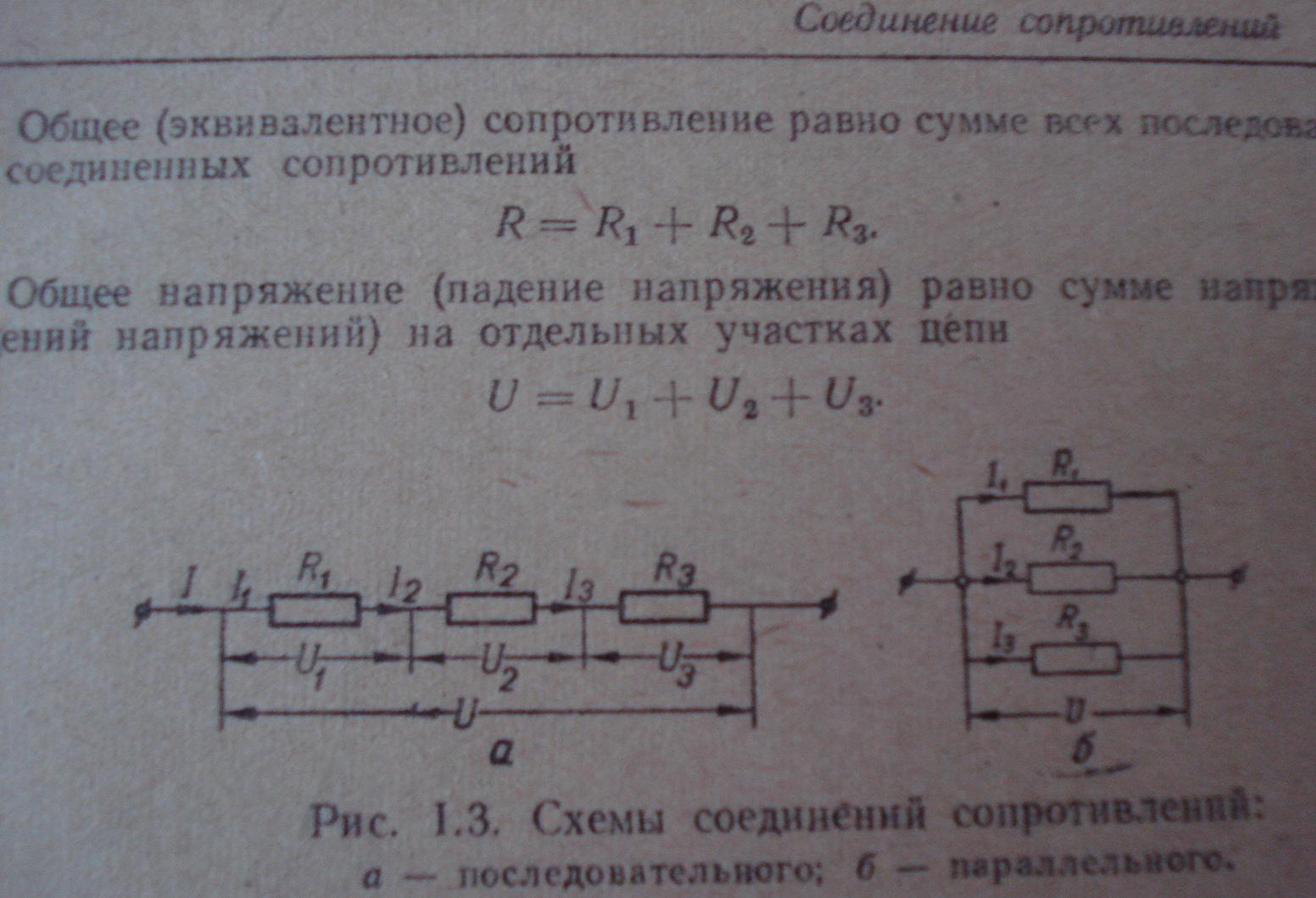

    что то я ничего не понял. Ты померь сапротивление головки. . . и возьми р расчот то что что чем больше ом тем больше сигнал можно вешать.подбери сопротивление добавочное выложу схему со старои книги,самыи простои способ определить сопротивление паралельно соединеных сопротивлений .

    и на счет того что тамм 8 ом это частныи случаи у меня 4 шт разных емкостеи и фирм так разница в омах у них приличная 21,17,14,8. Пришлось добавочные ставить и калибровать: включал на компе генератор на одинаковои громкости цеплял паралельно головки вольтметр и резинкои добивался одинакового резонанса обоих головок.Геморои если честно,оно того не стоило.да и инерции это так попробовать а для дела лучше гальво собрать.
