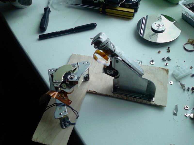

  20. Саня
    Саня Пользователь
    это мой первые гальвонометры,стрёмные и большие,но работают прекрасно
