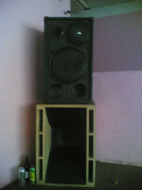

    а вот под лампу рекомендую такую акустику (нижние на фото)
    :lol: гу-80 для звука - да ты злой :lol: хотя и такое уже есть
    в понтоламповиках всегда лампы наружу

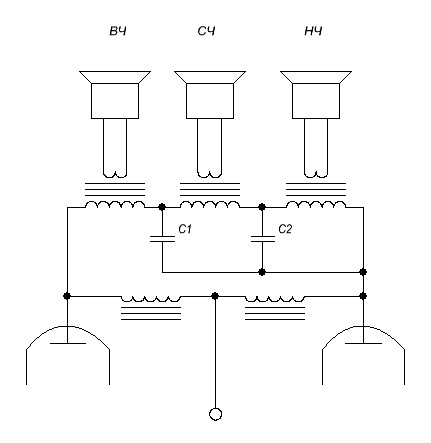

    Есть предложение поэкспериментирить вот с таким:
      20 КБ
      798

    Я считаю, что делать отдельную обмотку на каждую частоту - бредовая идея. Только время потратите. И ничего это вам нового не даст. Кроме геморроя, разумеется
    думаю извраты аудиофилы и не такое пробовали ;)

    Да, насчет схемы! Это не раздельные обмотки, а раздельные трансы! Лампа, сама по себе, на порядок линейней любого транзюка, даже МДП, основным источником искажений тут всегда транс, слишком полоса широка: намотаеш много-верхи завалятся, мало-низы. Вот и решил их разделить, заодно и фильтров в колонке не надо будет. А схема даже и не схема, а так, мысли вслух. Самого корёжит от параллельного питания. На практике трёх трансов и не надо-хватит одного на НЧ, а другого на СЧ-ВЧ, да и запитать можно последовательно, если СЧ-ВЧ включить в разрыв НЧ транса. Гемора только на один трансель ( небольшой ) получиться, зато какой HI-FI можно добиться! (наверно кто-нить так уже делал...) :cry:
