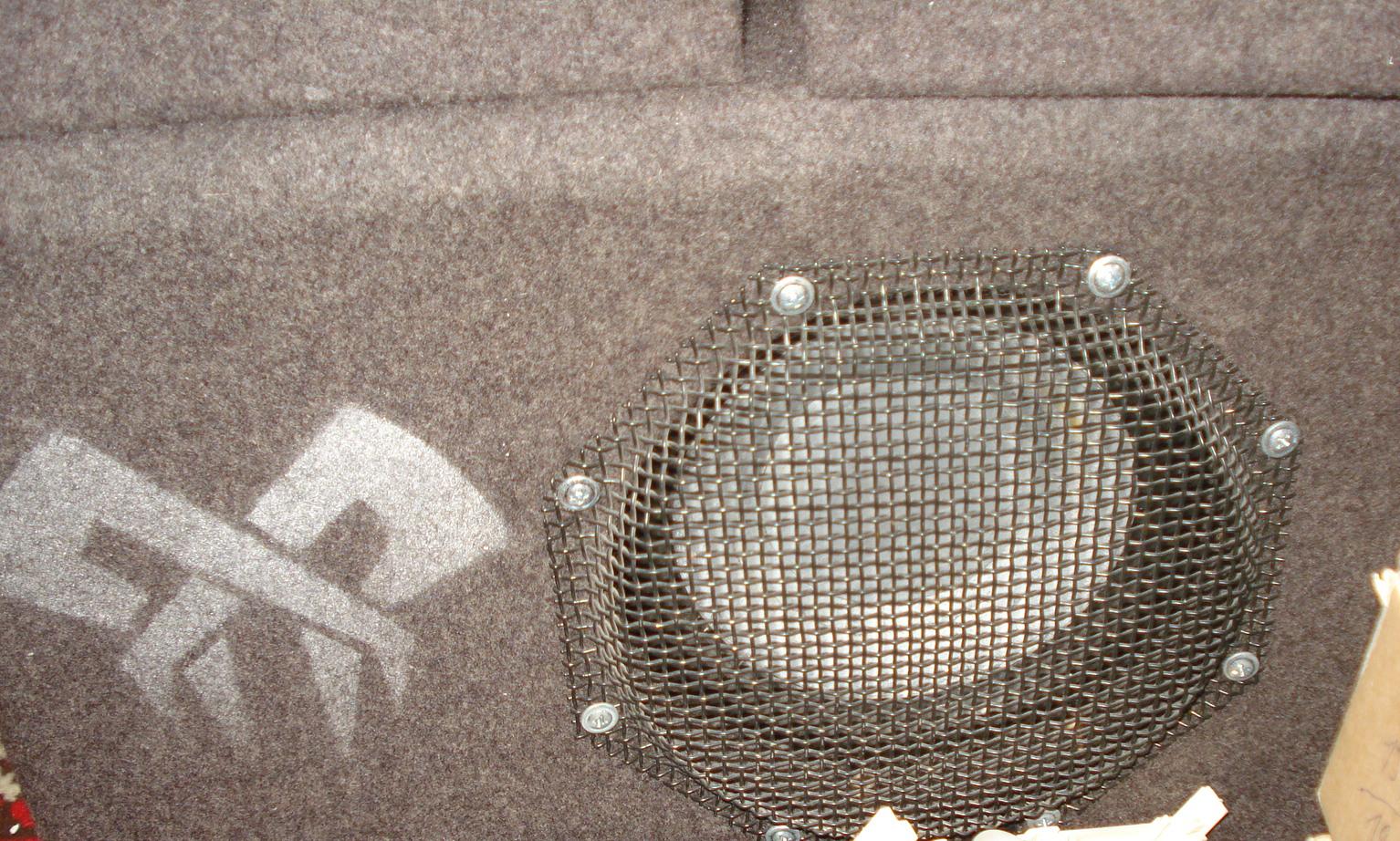

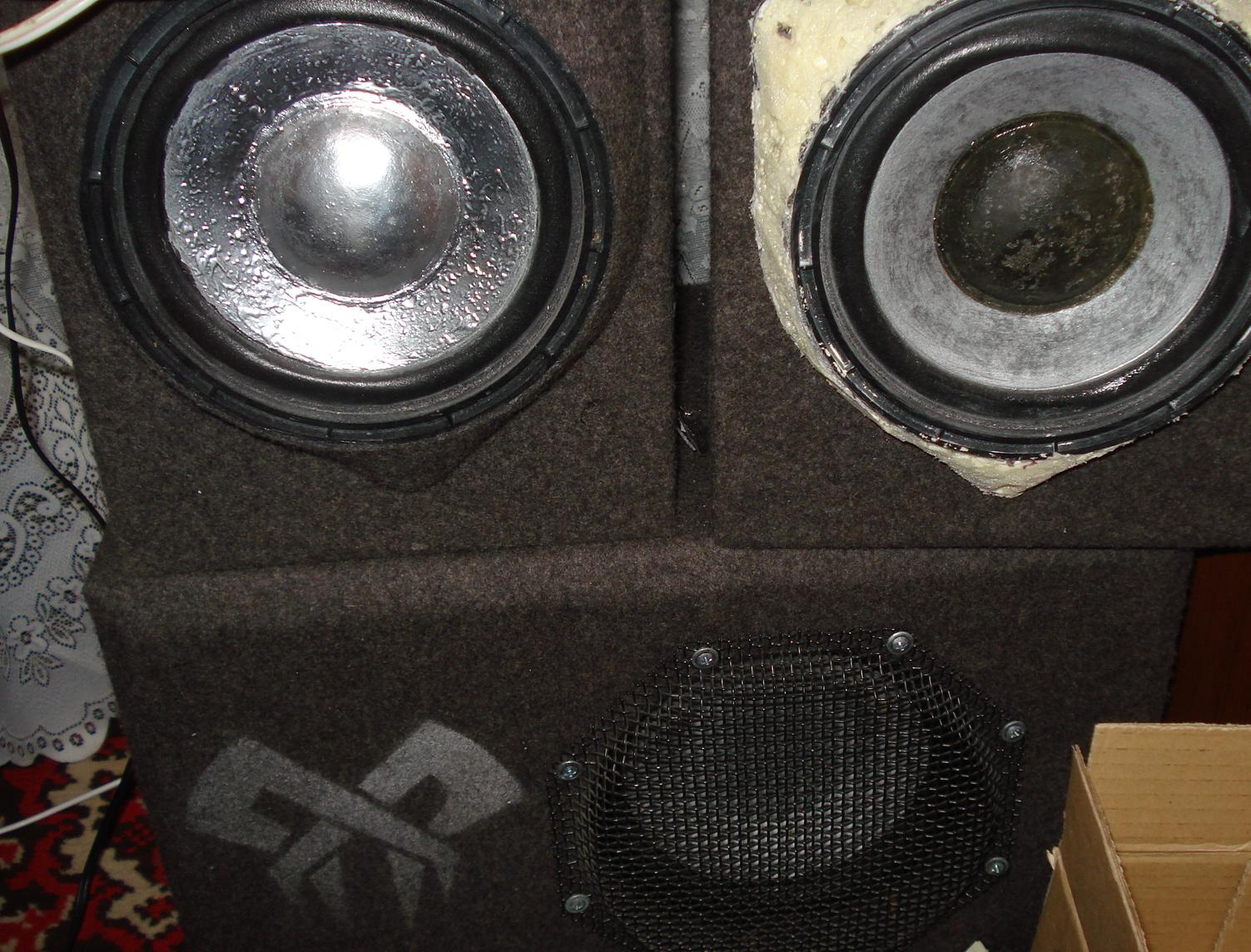

    также для системы были изготовлены колонки, динамики для сателитов перекачевали от раднои таетовскои аккустики.Сабовскии перемотаныи из среднечастотного пеменян провод с расчотом на магнитныи зазорю,таких стоит 2 ,состоит из 2 динамиков расположеных на разных сторонах корпуса и включены с разнои полярностью чтобы при работе один выпрыгивал из корпуса второи вдалбливал в корпус так называемая схема пуш-пул.
    Думаю руки доидут когда нить и доделаю все систему. :)

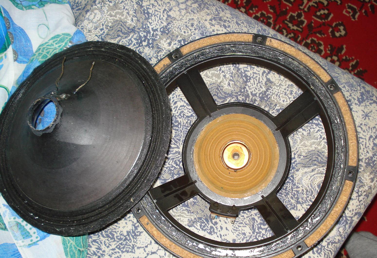

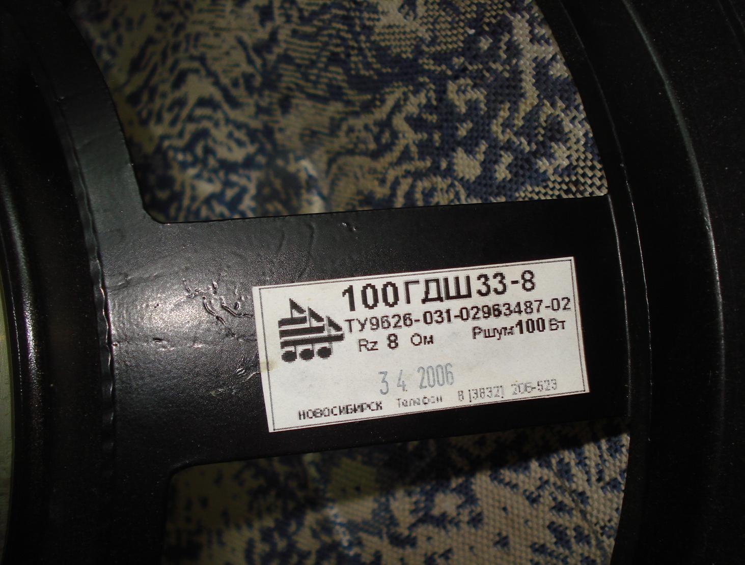

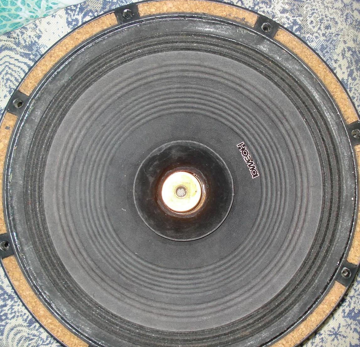

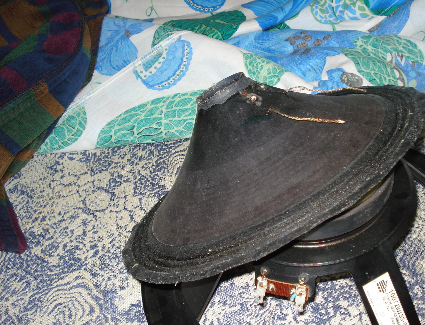

    Чуть не забыл. Koner как думаеш если TDA 1562Q мостом выхода зацепить как на автомобильных делают выдержат микрухи.По идеи с такои схемои подключения на них надо вешать нагрузку 8 ом.Остался у меня один динамик ГДН100 - 8,диаметр 12" както перематывал одному DJ денег мало оказалосб он мне один оставил.Намотать его на 8 ом как по паспорту должен потянуть.как думаеш????????????????????????????Вот фото динамика в разборе без гильзы и катушки.

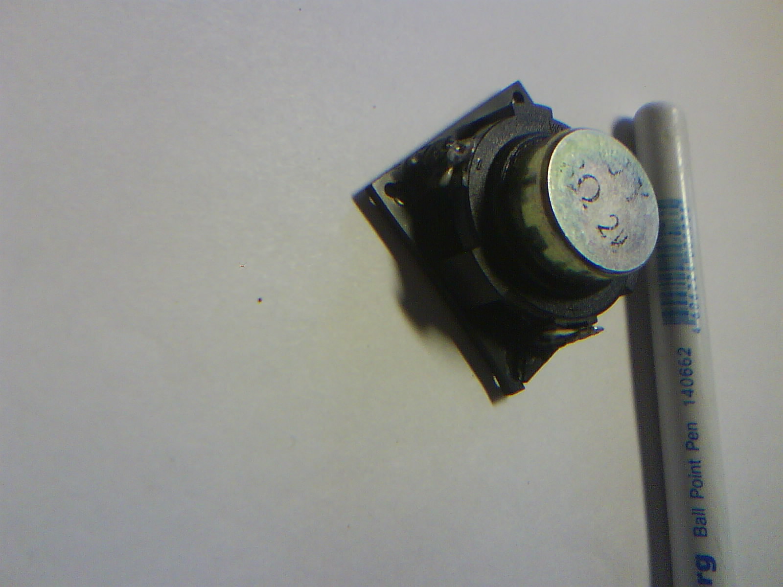

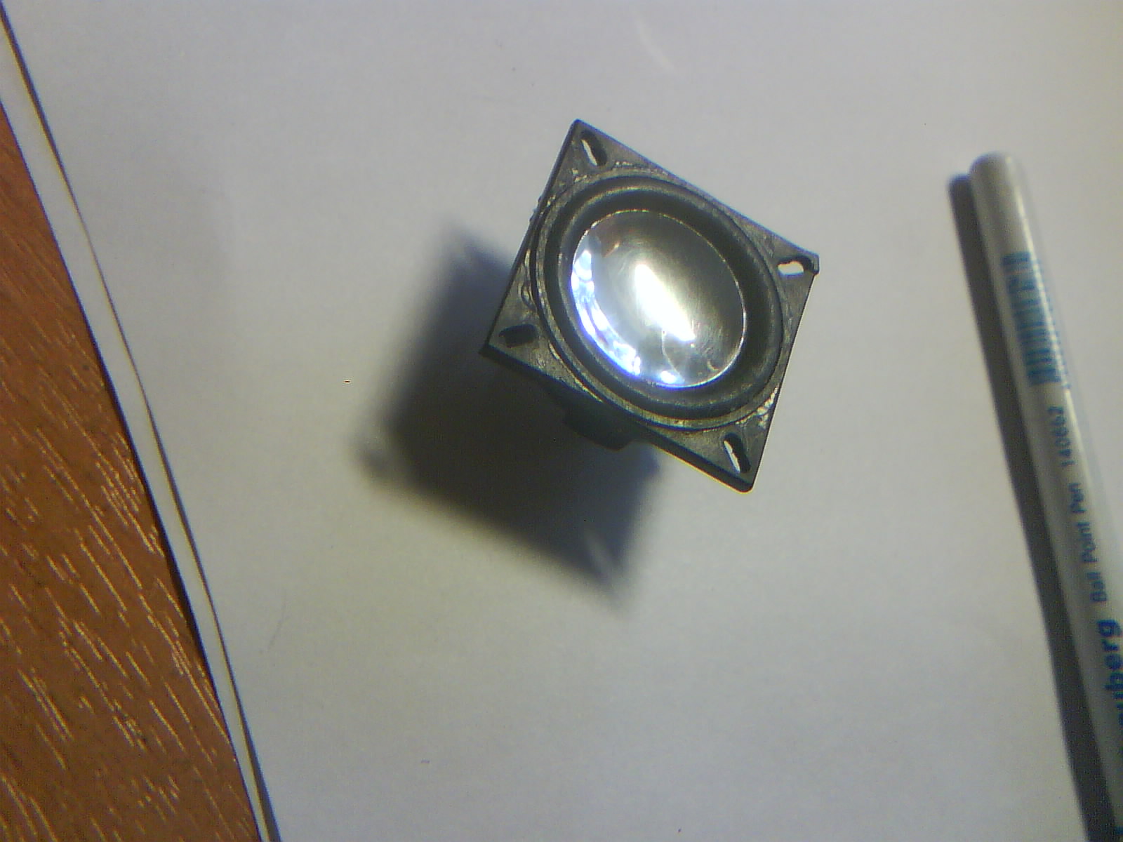

    люди а никто не подскажет микруху под усилок так чтоб можно было запитать от лития (3,6-4,2 волта) имеется 2 динамика по 2ватта 8 ом
    ФОТО
    З.Ы. были когда то волкманские колонки но из всего что я смог отмутить у друга остались тока динамики :cry:

    нодо посмотреть, Тебе подоидет что-то от плееров.Или преобразовалку сделать и нармальную микруху поставить.
  5. luxor
    Re: усилок.. помогите детальки найти...
    Ура :eek: нашёл TDA7050

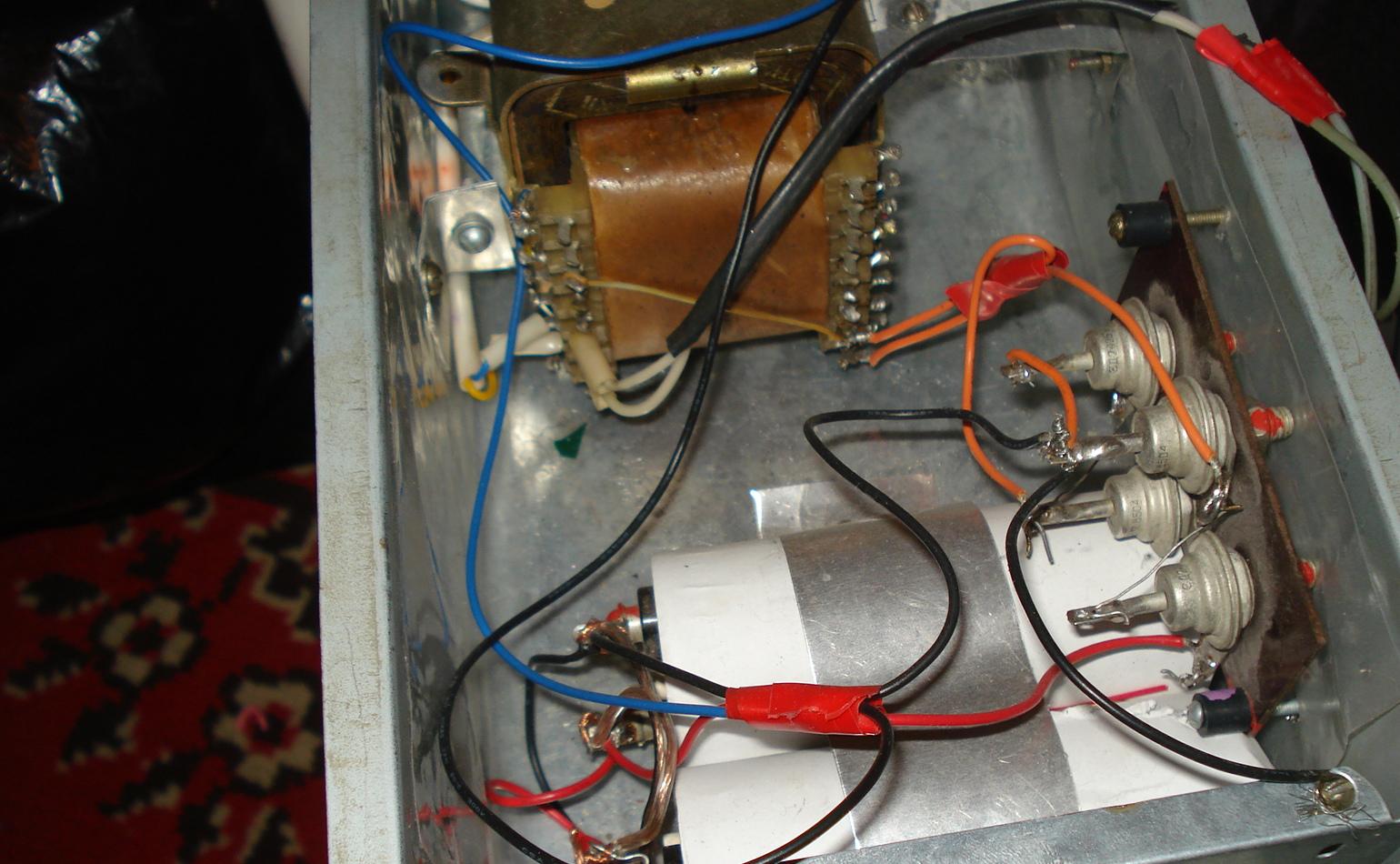

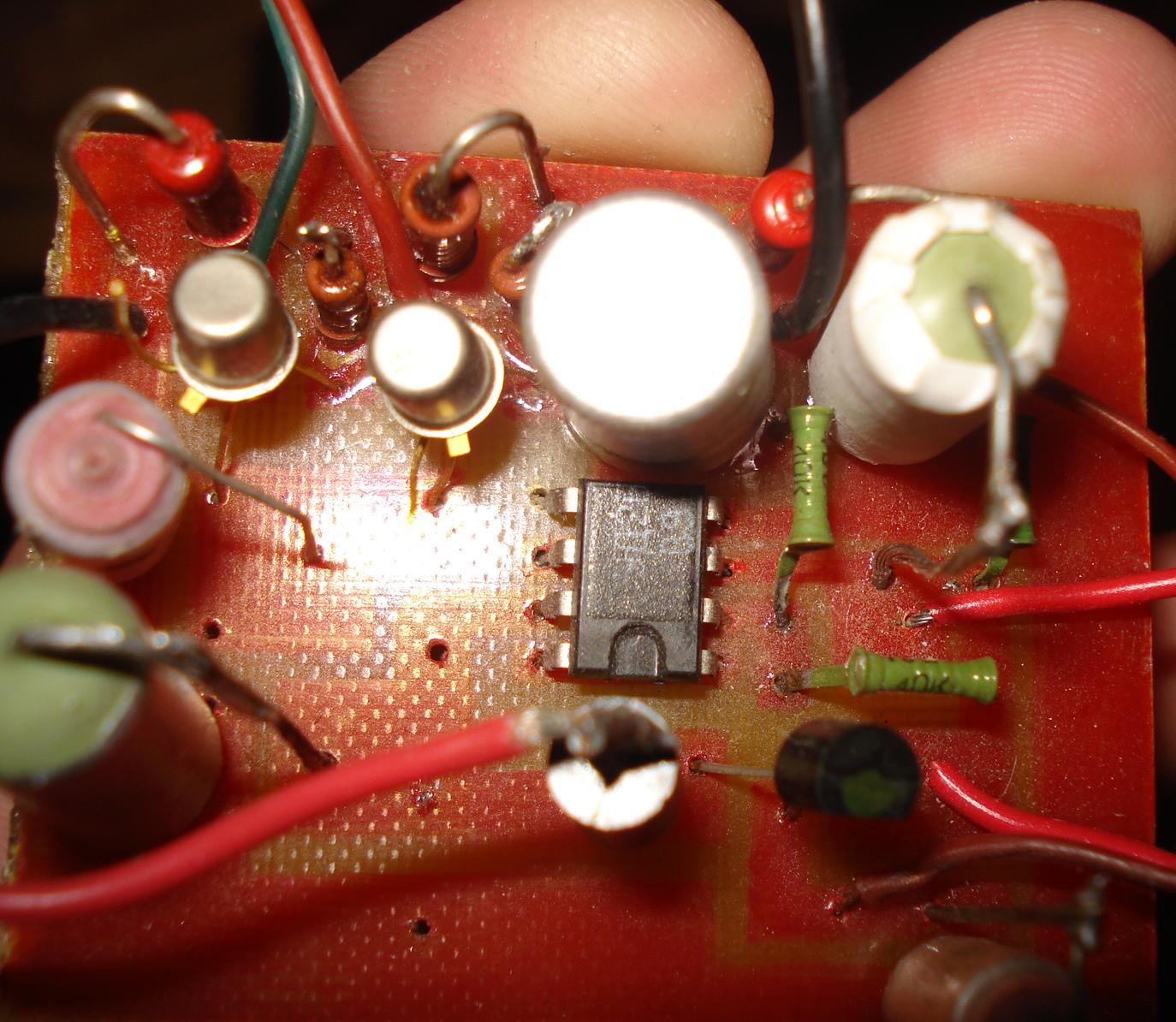

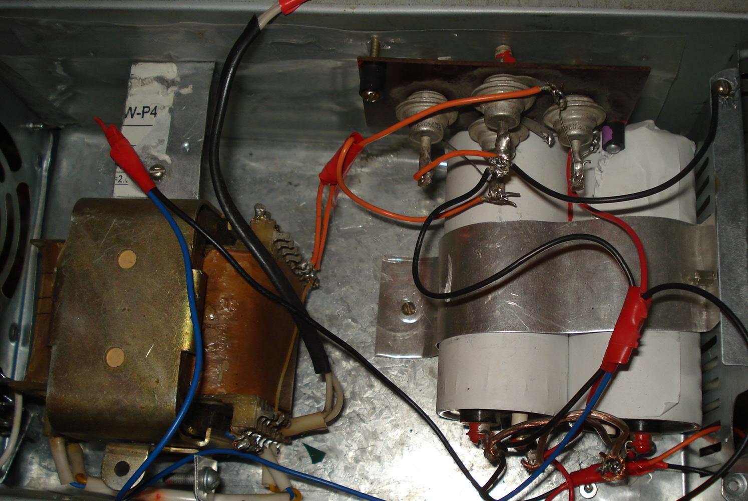

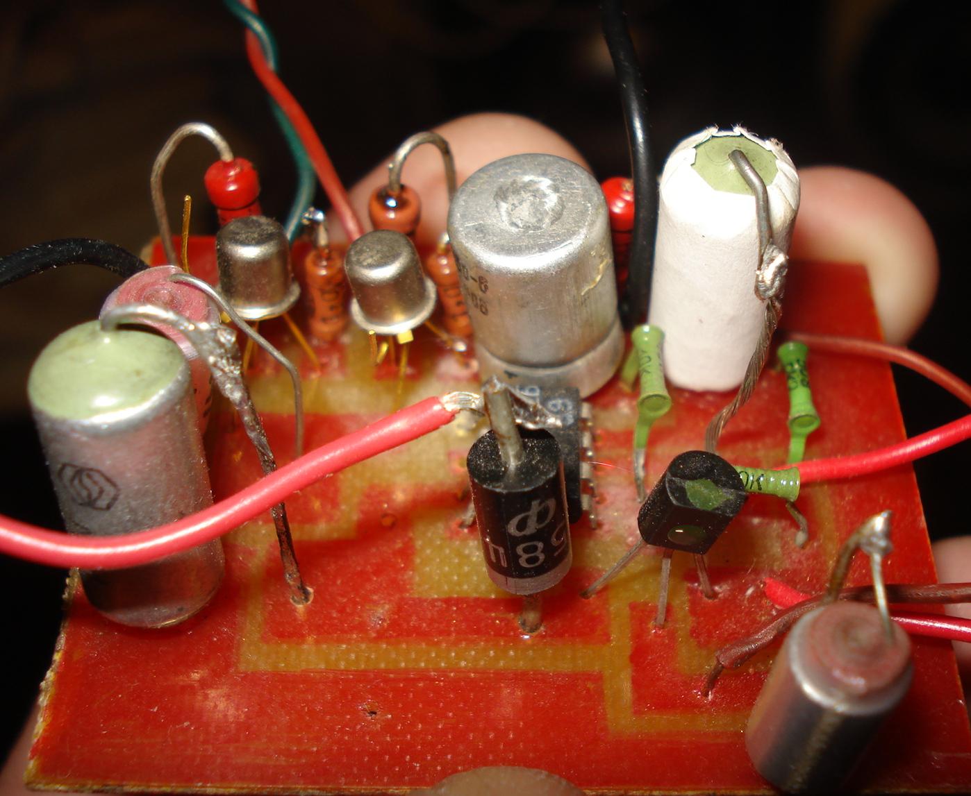

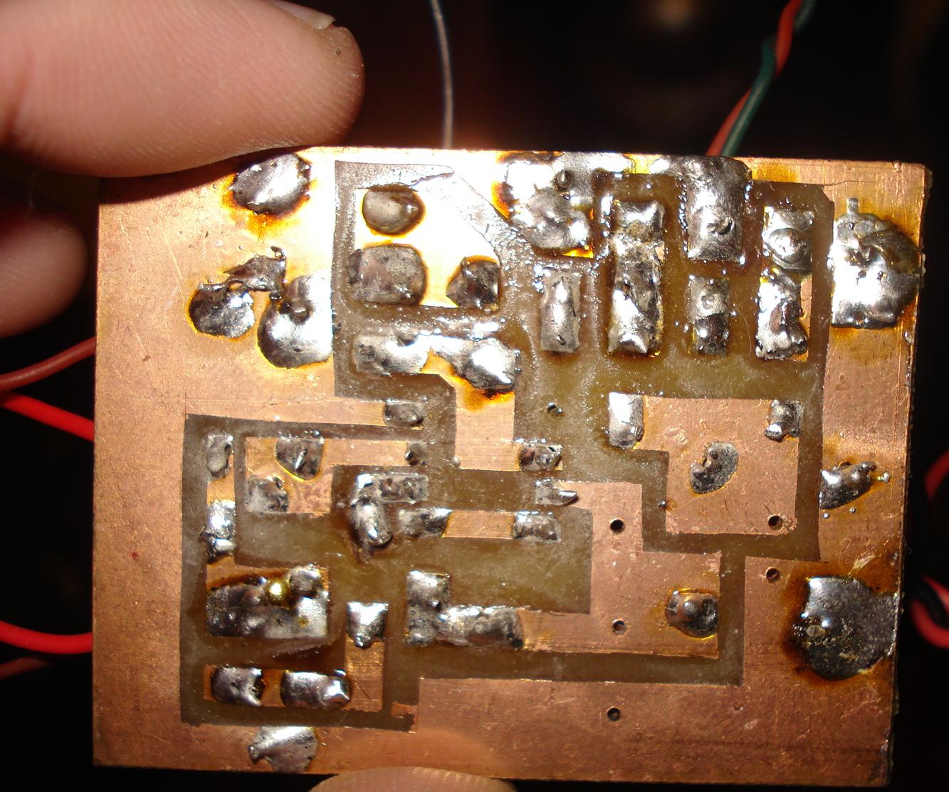

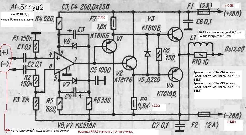

    Для дома лучше собрать усилок не на TDA микросхемах(собирал много схем), но у них слабоватые характеристики (нелинейные искажения, скорость роста напряжения и др.)
    В итоге собрал усилок из журнала Радио, автор Александр Агеев. Выдает без проблемм 80 Вт.
    Вкрадце: схема на 1 канал состоит из 1 операционника и 4-х транзисторов оконечного каскада+ мелкие детальки обвески. Питание от двуполярника. там и плата нарисована.
    Короче после сборки и настройки сравнил с промышленным Hi-end класса усилком(уже не помню с техниксом или пионером). Так вот нелинейные искажения в моем усилке были НА ПОРЯДОК меньше. А уровень шумов(без входного сигнала поворачиваеш ручку громкости на максимум и измеряеш осциллографом амплитуду шума на выходе) так ваще не сравнить-десятые доли мВ. Короче тишина полная.

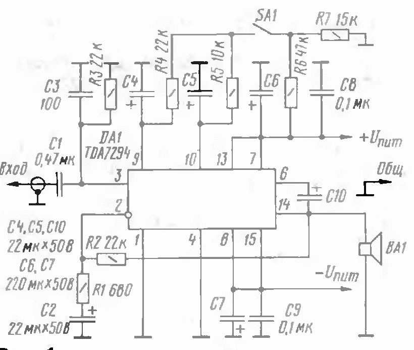

    добрый вечер уважаемые , для тех хто хочет недотогой мощный и качественный звук рекомендую эту схему. дополнение : питание двуполярное 35в в плечо , мощность в нагрузке : 4 ом_100ват ,8 ом 70
