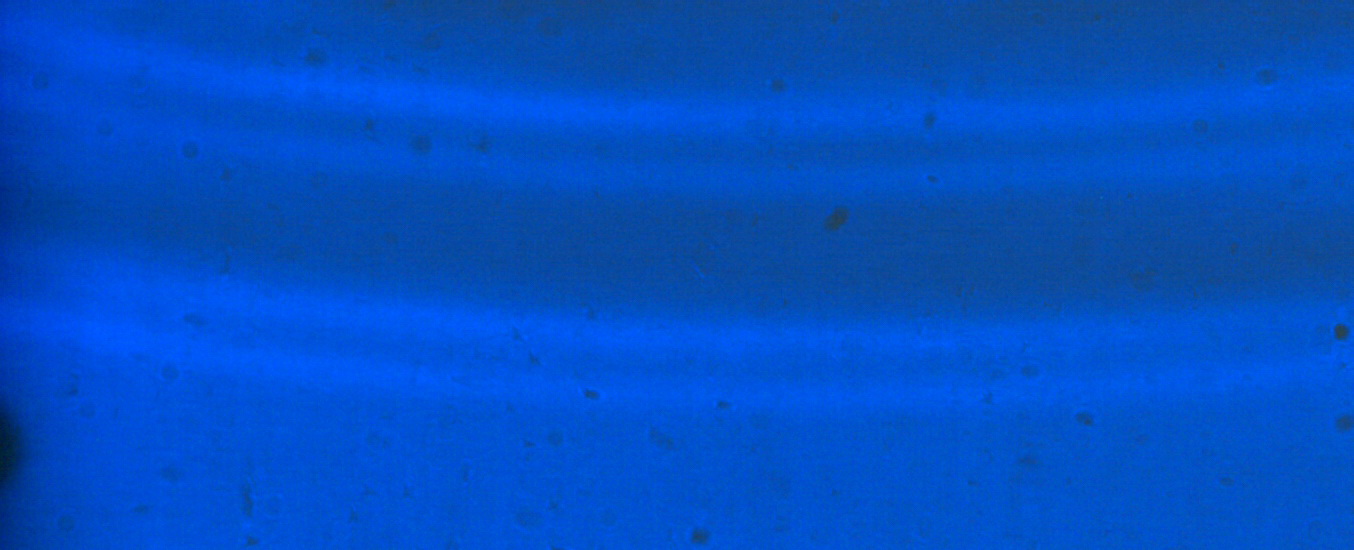

    Наконец получил , распространение ударной волны в воде, двойная экспозиция 30нс, с интервалом 500 нс. Волна состоит из двух волн сжатия, поскольку происходит отражение от стекляной пергородки отделяющей воздух от электролита где формируется волна, которая затем переходит в воду!

    Надо "оббить" тротуарным мехом для гашения обратных волн (зелёный газон из пластика). И импульсы - реже! Поверхность вода - воздух - тоже затушить!
