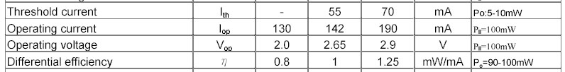

    Обращаю внимание на один момент: разброс падения напряжения при номинальном токе для разных экземпляров 2.0-2.9V (типовое 2.65V). Это указано в таблице. То есть начальный разброс больше температурной зависимости - ни в коем случае нельзя принимать за номинал 3.0V, как я у кого-то читал.

    Раброс параметров по току, у разных экземплярах, гораздо больше чем по падению напряжения на них. Это на практике доказано не одим мною. На ток влияет не только скорость записи привода, а даже качество самого ЛД из него. А вот падение крутится около 3V во всех экземплярах (я говорю только о мощных красных ЛД из приводов). Если и есть разброс, то в раёне 2,9...3,2V, и-то на прямую зависит от мощности (потребляемого тока) и поддаётся расчёту...
    Я понимаю что это не по научному, но я ведь не говорю о серьёзном оборудовании? ЛЦУ у нас как игрушки из хлама, собраные на коленке. И надёжности такого подхода предостаточно. Зато он гораздо практичнее в данной ситуации. 2...2,9V - Откуда такие данные? Даже слабые красные ЛД, из читающих приводов, кушают 2,6V. А у них мощность на порядки меньше за ЛД из пишущих...

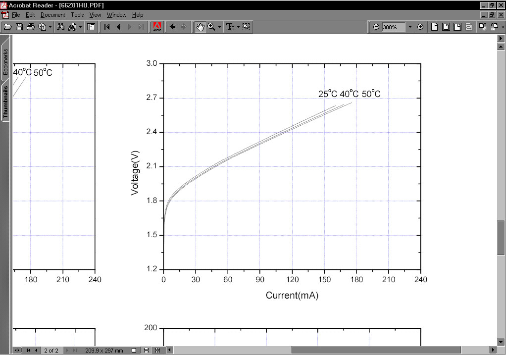

      25,3 КБ
      690
    :eek: :eek: :eek: хера се разброс...песда

    Только сейчас обратил внимание на то, что ты не изменял, а повышал температуру на 20 градусов. Так ведь не удивительно тогда. Там экономят на всём и ЛД работает на предельных температурах. А ты его просто перегревал. При перегреве яркость падает ого как. А вот если в нормальном рабочем диапазоне замерять вых. мощность - в 20...30% я ещё поверю...
