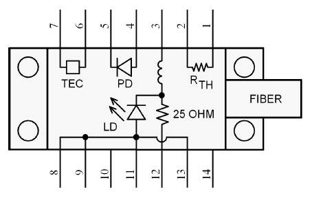

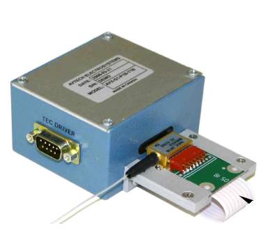

    axis...я тут недавно анализировал промышленные контроллеры для лд и обнаружил, что почти все они способны работать с лд с модулями пельтье встроенными в них :) например лазеры для оптоволокна в корпусе типа "бабочка" обязательно содержат в себе фотоиод, терморезистор и модуль термостабилизации :!:
    так что термостабилизация явно неспроста нужна для лазера :!:

    Опять сравнил писюн с пальцем. Тебе нужно вести лог, типа "Сравнивал писюн с пальцем: 11 раз" :D . В тех устройствах требуется постоянная мощность и постоянная длинна волны, которая тоже плавает от температуры. А зачем нам в лазерных указках стабильная длинна волны? Ну плывёт она там на ±5nm, и что? Да и яркость в ±10% тоже не сильно в глаза бросается. Зато конструкция на порядок проще и дешевле...
    :) если это ко мне, то я уже сказал - что для указок это пофиг, а вот для лабораторий - да я знаю, что важно
