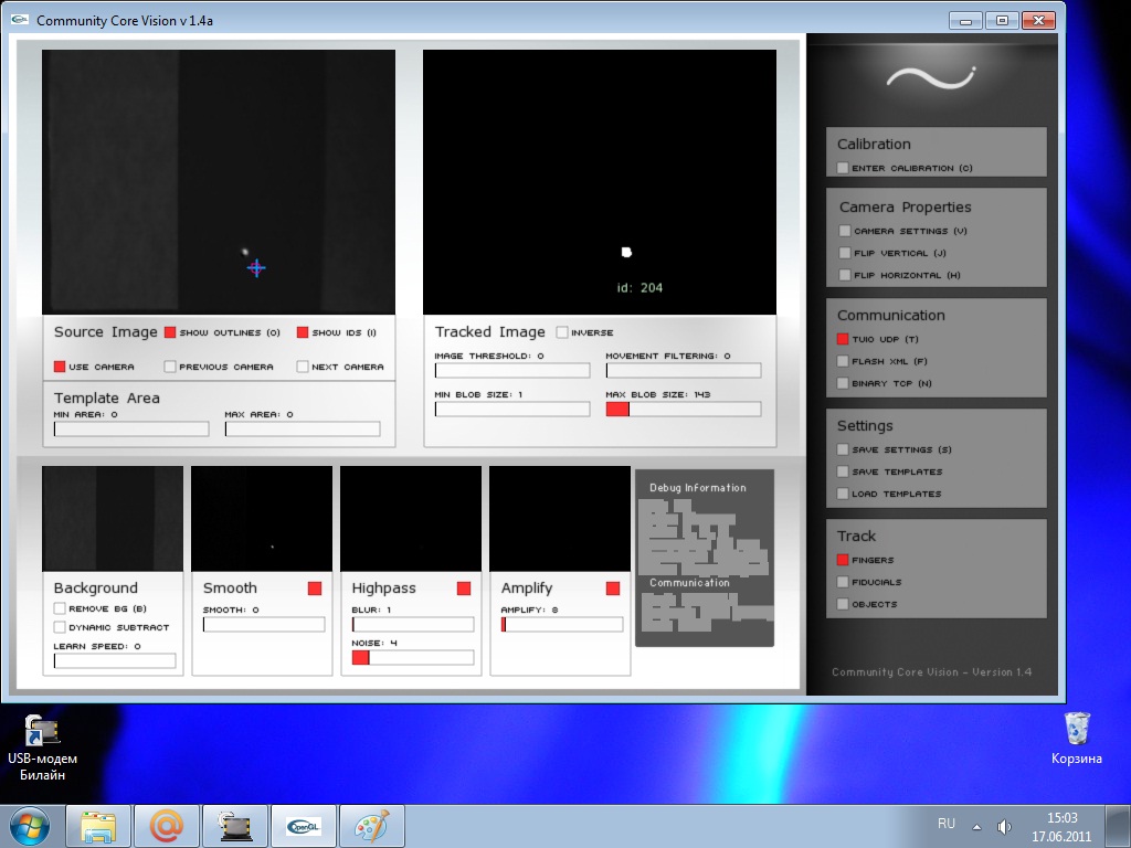

  9. Ghost_Russia
    Ghost_Russia Пользователь
    как понять "вообще не работает"? я так понимаю не запускается? читаем первый пост в теме!
  10. shadivl
    shadivl Новичок
    Нет, не работает в смысле не передает координаты касания (курсор не двигается)
  11. Ghost_Russia
    галочки "Send Tuio Osc (Tuio UPD в версиии 1.4)" или "Send Tuio TCP For Flash (Flash XML в версиии 1.4 )" ставил?
    Настройку\Калибровку в программе производил? Сама программа видит эти точки чтобы их передавать?
  12. shadivl
    shadivl Новичок
    Да всё я делал, прога зараза точки видит, но дальше этого пока не идёт.
  13. Ghost_Russia
    калибровка не проходит? во втором окне при касании точке ID даётся? если нет то надо настроить фильтры(внизу) и под окном размеры точки, тёмные или светлые точки, чувствительность точек.
    Лучше бы видео или хотя-бы скриншот с программы во время работы с касаниями...

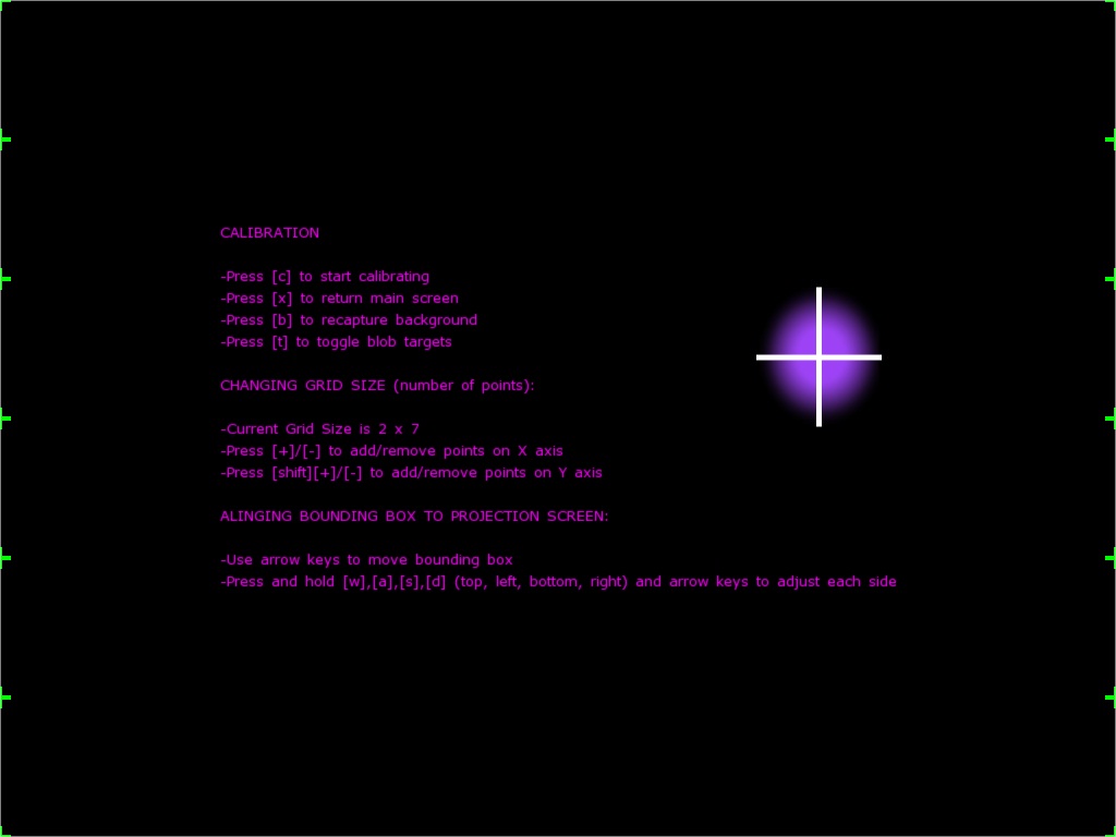

  14. shadivl
    shadivl Новичок
    ID появляются. Калибровку проходил.Только по оси Y количество маяков (плюсики) увеличить не получается (shift нажимал)
  15. Ghost_Russia
    шифт зажать и нажимать + -
