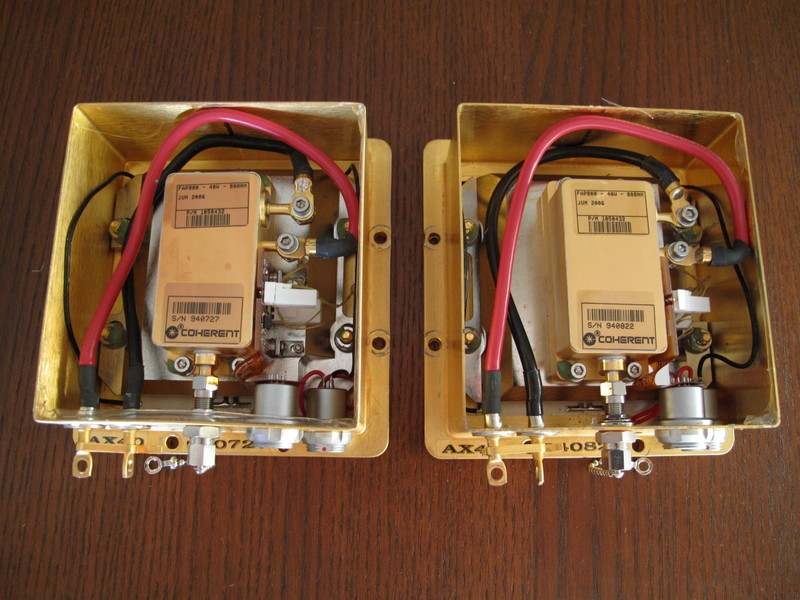

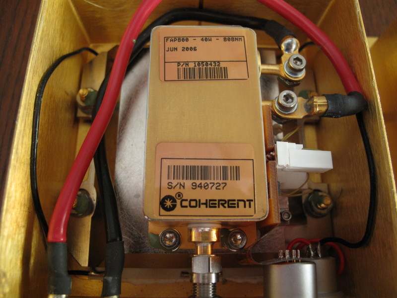

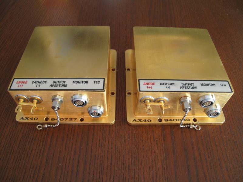

    Линейки Когерент. Так сказать,лицом. На компе лежало. Сделано то ли, как то по военному, то ли, как то по космически(По Советски :good:,одним словом ,хоть и из-за бугра). Глаз радуется. Вот эти как раз с SMA.

    люди интересно там ножки на лд перемотаны на фоте X-RAY от статики или ещё для чего-то :oops:
  18. 4eef
    4eef Пользователь
    вопрос: а зачем позалачивать полностью весь корпус для диода на фотках X-RAY? какова цель?
  19. luxor
    Значит нежалко золота да и не будет окисляться
    В советских радтодеталях тоже золота много
