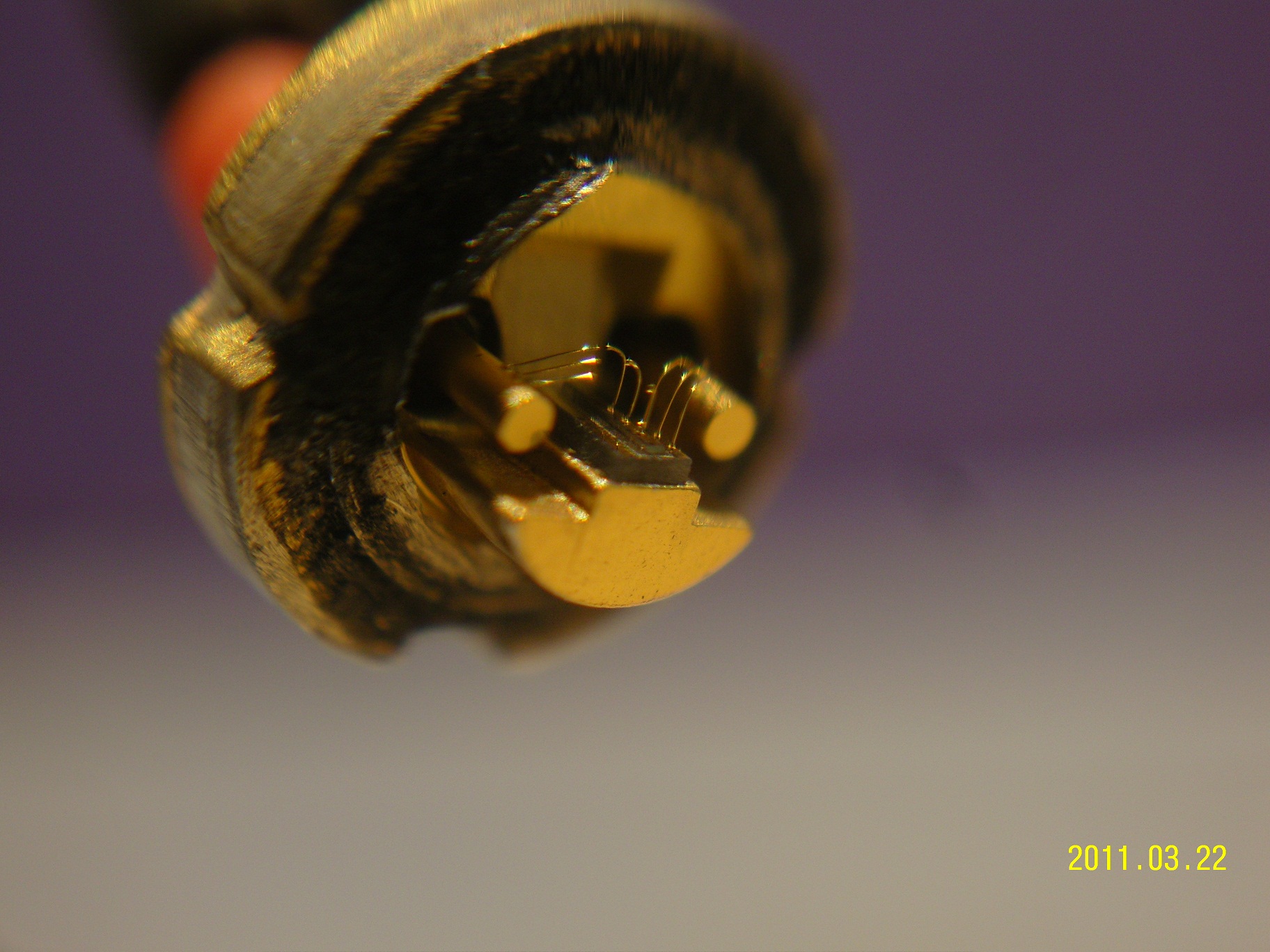

  2. axis

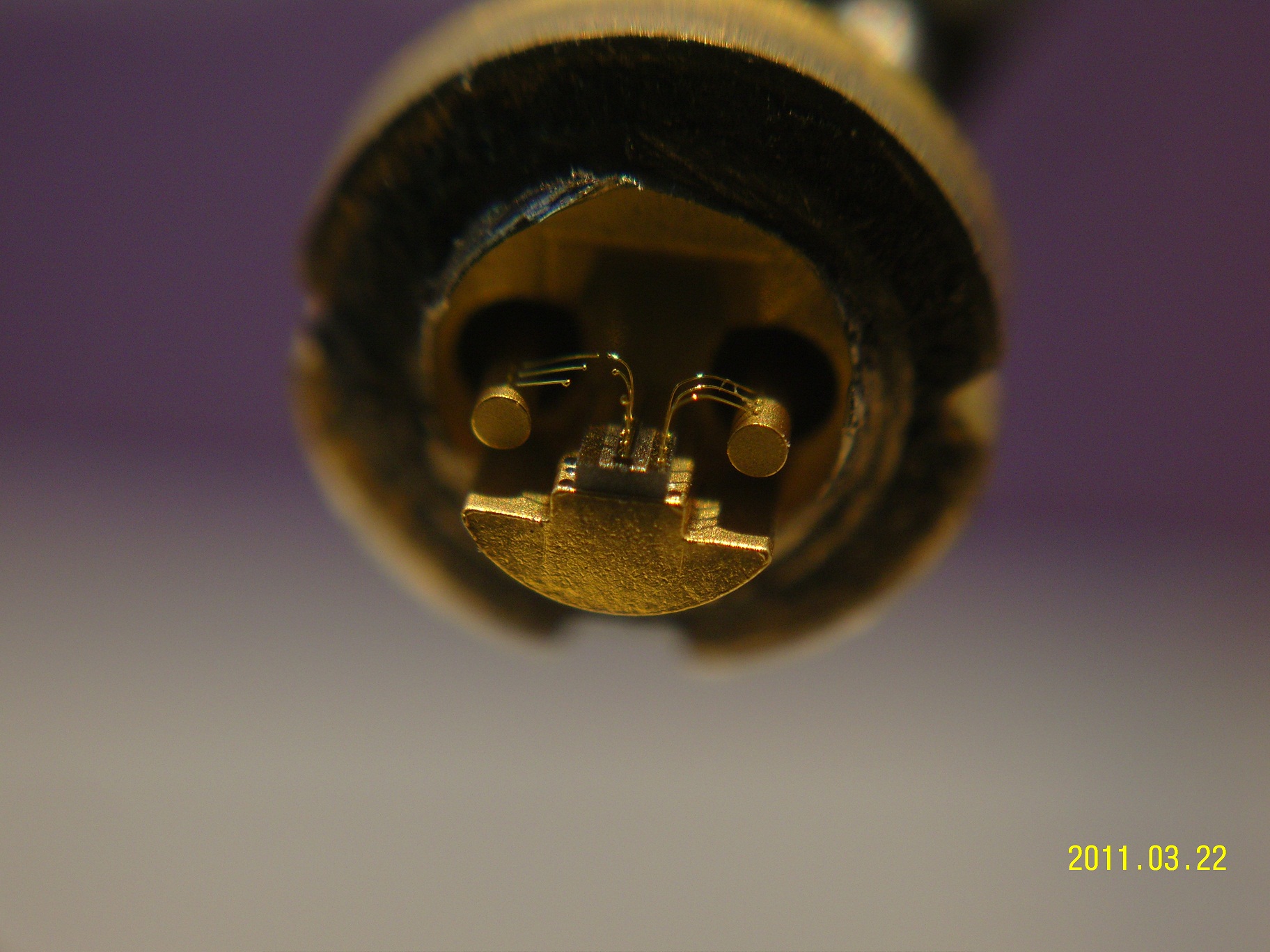

    Так предыдущая фотка тоже может быть увеличена... Которая "Труп.jpg"
  3. axis
    Блин они одинаковые... Вот ещё тогда.
  4. axis
    И ещё
  5. Ryazanec
    Три перегоревших... вот его беднягу... это я понимаю полностью труп?
  6. axis
    Да уже труп, проводок выдерживает 710ма. Ну у меня так получилось.. Специально:)

  7. chem_kot
    Хм, интересно...столько подробностей.. Так что с теми эммитерами, у которых проводки погорели? Еще не включал?:)
    ПС: 777 сообщений!)
  8. axis
    Припаять это- нереально сложно, пока не вышло.

    Резонатор - далеко не моно-... И их никто по отдельности не выращивает :) Выращивают слитки диаметром 50, 76, 100 и т.д. вплоть до 400мм. И длинной по метру и более. Потом , как правило, их чистят БЗП методом. Потом режут на пластины. А уже на них выращивают п/п слои методом молекуларно-лучевой эпитаксии или PVD, привлекая сюда фотолитографию и иные этапы технологий. Так получают матрицу требуемых структур на пластине. А потом уже ее режут на отдельные кристаллики, скрайбированием, лазером... "Бока" никто не точит.
    То что на фото назвали мех-обработкой, скорее всего просто след после травления мезы (полоска). Скорее всего, это плазменное или жидкостное анизотропное травление .
  10. Armer
    Armer Пользователь
    Кстати, на этом фото не видно разрывов в металлизации на полоске. Может, в том диоде металлизация прогорела также как и проводки?
    Все же склоняюсь, что там один эмиттер. Зачем резонатор на части разбивать?
  11. axis
    Внимааааетельно, посмотри на фото последнее, с увеличением, видны разрывы.
    И уже определитесь кто из вас прав. Кроме производителя думаю никто и не знает как устроен этот лд, так что нам остаётся только разбираться и догадываться.. Давайте дополнять "я думаю так то так то"... А не строить ошибочных утверждений.
    ЛД один и тотже, внимательнее. по волоскам прогоревшим видно.
    Пойми правильно та же БПЗ технология середины прошлого века...
  12. mozg
    mozg Пользователь
    была у меня такая же картина после случайной переполюсовки. включил драйвер - диод вообще никак не среагировал. чешу репу, только что работало ведь все. когда увидел что провода не так припаяны, матюкая себя, перепаял, включил - вспышка и диод еле светит, а потом вообще перестал светить. меряю сопротивление - разрыв. тоже спилил колпачок и посмотрел в микроскоп, картина была такая же как на фото, прям один в один, на той же ножке у одного проводка был маленький разрыв, на втором больше, на третьем еще больше. паять даже и не пытался, в моем случае перегоревшие проводки явно следствие поврежденного эмиттера после переполюсовки.
