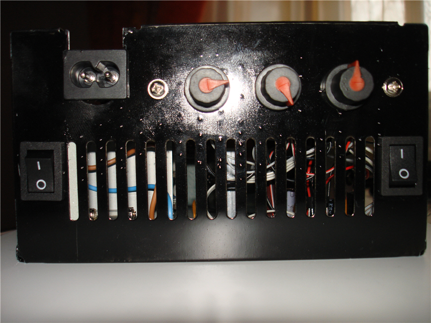

    Собрал новый спирограф на трёх движках,работает в автоматическом и ручном режиме.демовидео здесь http://www.youtube.com/watch?v=8On5y3Wl_CA

    фото

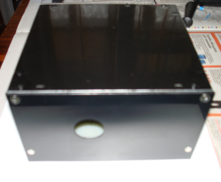

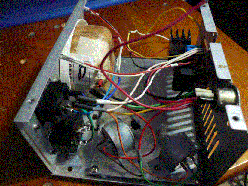

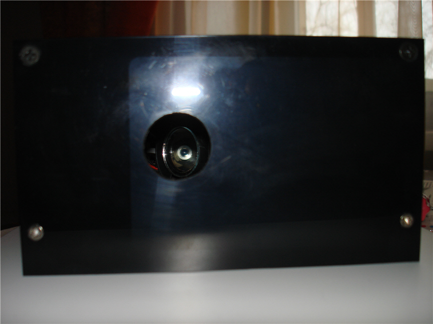

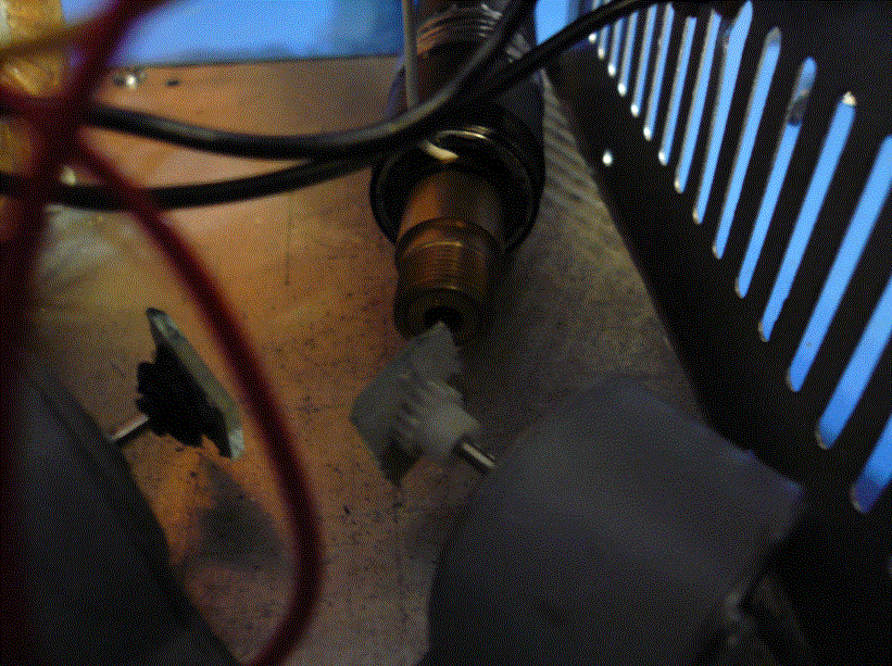

      347,4 КБ
      851
      343,1 КБ
      747
      191,7 КБ
      796
      185,8 КБ
      717
    Лексо нравится это.
  14. Stibiu
    Stibiu Новичок
    Классно смотрится. А какая разница между ручным и автоматическим режимами?
  15. Sergey33
    Sergey33 Новичок
    на автомате схема сама регулирует обороты движков по программе в микроконтроллере,а в ручном регулируеш сам обороты у каждого движка отдельно

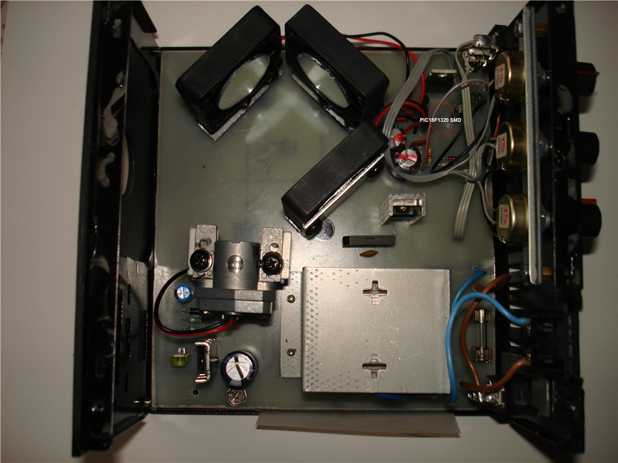

  16. ~Димастик~
    ~Димастик~ Новичок
    А где у тебя там микроконтроллер? На фото не видно просто ;)
  17. Sergey33
    Sergey33 Новичок

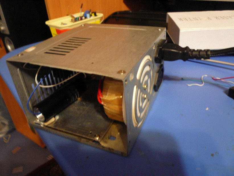

    фото
      375,9 КБ
      1.233
  18. LaserSun
    LaserSun Пользователь
    а на деле?
  19. ~Димастик~
    ~Димастик~ Новичок
    Ну я так и подумал :)
    Читай предыдущие посты, там ссылка давалась.
